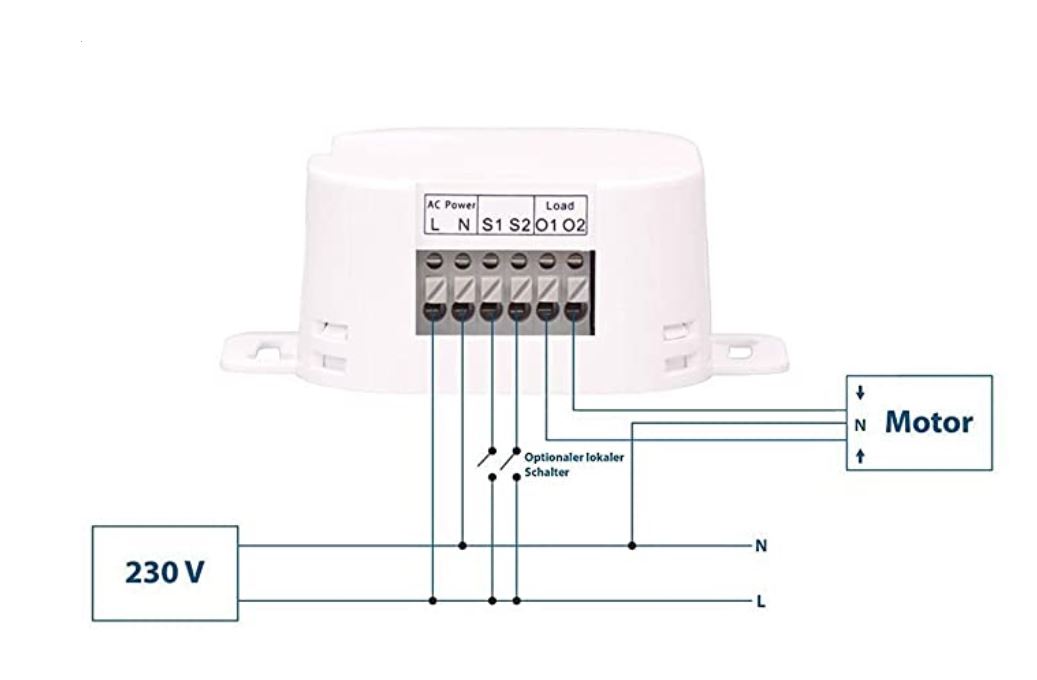

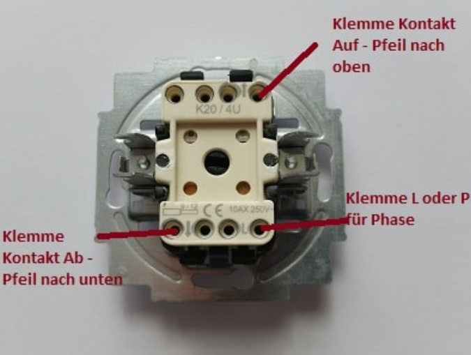

Und das noch:
11-06-2021, 10:45
RE: Rollladenrelais V2 - Parallelschaltung
Hilfreiche Zeichnung, damit müsste er es packen. Der Hinweis zu mangelhafter Qualitätskontrolle zu der Rolladensteuerung V2 kann ich nicht bestätigen, da hattest Du wohl eher Pech.
