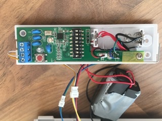

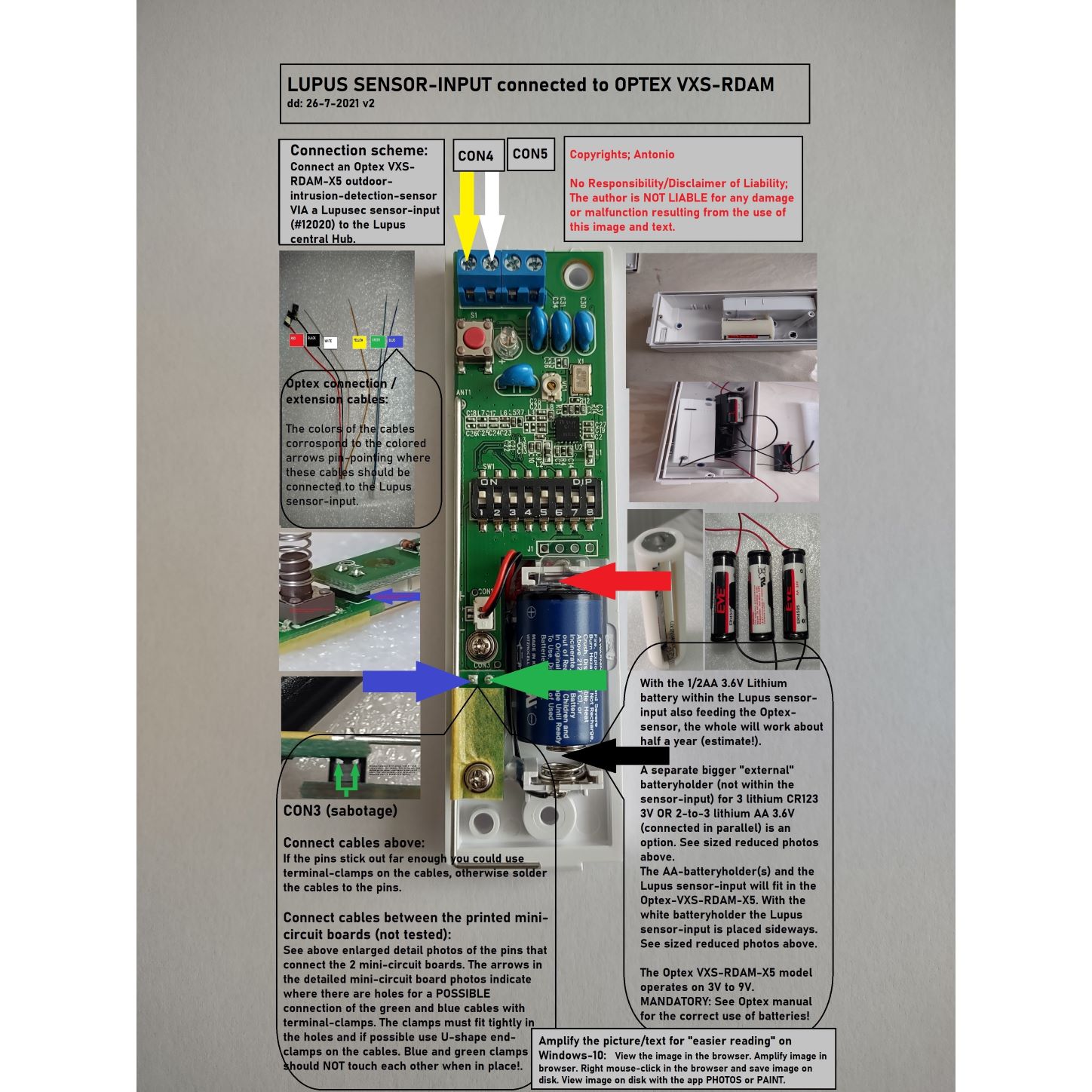

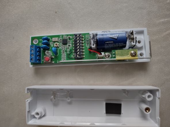

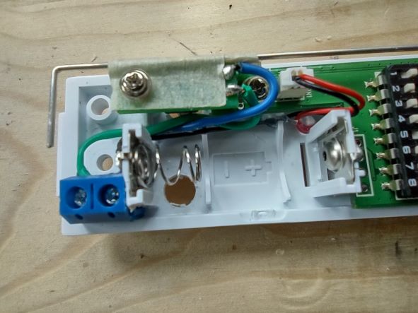

Ich habe vor, einen Optex VXS-RDAM-X5 Außensensor und einen Lupus-Sensoreingang zu kaufen. Die Lupus-Sensoreingang und 3 parallel verbunden AA 3,6 V-Batterien halter (sie foto attachment) in die Optex zu platzieren. Dieser Batterieblock hat dann die gleiche Spannung wie eine 1/2 AA 3,6 V Batterie, die normalerweise in den Lupus-Sensoreingang eingesetzt wird. Ich glaube nicht, dass der Optex-Batteriehalter BH-01 oder RBB-01 zusammen mit dem Lupus-Sensoreingang im Optex XVS-RDAM-(X5) passt. Der Optex wird auf dem Holzschuppen im hinteren Teil des Gartens montiert. Ich kann auch ein Loch in die Holzwand bohren und den Lupus-Sensoreingang und den Batterieblock im Schuppen platzieren und dann verbinden mit dem Optex. Damit folge ich dem Rat von Lupus, dass der Sensoreingang für den Innenbereich ist. Auch der Batteriewechsel ist dan einfach (ohne den Optex zu öffnen!). Die Stromversorgung von Optex und Lupus-Sensoreingang scheint über den Lupus-Sensoreingang zu gehen. Also das schwarz-rote Stromkabel laufen von der Batterie(n) zum Lupus-Sensoreingang batteriehalter und von dort weiter zum Optex. Sie topic: Welche Bewegungsmelder für Außen? Beitrag: #28 PeterF (die foto, 2te attachment) https://www.alarmforum.de/showthread.php?tid=16322 Frage-1: Wird dann im Lupus-Zentrale eine schwache Batterie gemeldet? Also sowohl schwacher Batterie für Optex als auch für Lupus-Sensoreingang? Frage-2: Hat jemand gute oder schlechte Erfahrungen damit, den Lupus-Sensoreingang und den Batteriblock AUSSERHALB des Optex zu platzieren? Frage-3: Passt dass Optex-Batteriehalter BH-01 oder RBB-01 zusammen mit dem Lupus-Sensoreingang im Optex XVS-RDAM-(X5) ODER NICHT? Ich stelle die Frage-1 nicht direkt an PeterF, um die Informationen mit allen zu teilen. Ich hoffe jedoch, dass PeterF auch antwortet! Den Anschluss des Optex an den Lupus Eingangssensor habe ich in einem Bild mit Text dargestellt (Attachment 3, mit englischem Text). Kommentare oder Verbesserungen zum Bild sind auch willkommen. Sie auch meine Rezension/Bewertungen auf Tweakers.net in Fremdsprache NL (aber mit vielen Fotos!): https://tweakers.net/productreview/27043...ngang.html https://tweakers.net/productreview/27044...ogolf.html Bedankt & Groeten, Antonio XT2-plus: LE202/203/204/TX-83, Door-V1/V2, KeypadV2, Temp-s., plug,Osram-plug/bulb,chan-1-relais,Shutter-relaisV2, Motions.V2/V1/360gr/NetworkV3, Outdoor-siren, Line-motion-s.,Dbl-switch, Glasbr.s-V1, Rep-t868-V2, Input-s., Optex-VXS-,Smokedet., Heatdet. |

Nochmals vielen Dank PeterF.
Ich habe ein paar Bilder an dem ersten Block hinzugefügt der "Erweiterung" von meine Lupus Drahtloser Sensoreingang. Ich bin jetzt mit dem Eingangssensor und VXS-DRAM-X5 Optex-melder fertig. Alles funktioniert gut. Groeten, Antonio XT2-plus: LE202/203/204/TX-83, Door-V1/V2, KeypadV2, Temp-s., plug,Osram-plug/bulb,chan-1-relais,Shutter-relaisV2, Motions.V2/V1/360gr/NetworkV3, Outdoor-siren, Line-motion-s.,Dbl-switch, Glasbr.s-V1, Rep-t868-V2, Input-s., Optex-VXS-,Smokedet., Heatdet. |
