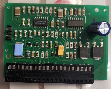

hat jemand die Beschaltung dieses Sirenenmoduls von Honey?
Eine original Honey Außensirene (bzw. Lautsprecher/Blitz) hängt noch.
Eine andere EMA wurde installiert. Auf eine Außensignalisierung wird eigentlich verzichtet.
Allerdings könnte man mit diesem Modul das Ganze als Bastellösung und ohne Erfüllung irgendwelcher VdS/EN Normen über den geschalteten 12 Volt Ausgang der neuen EMA wieder zum Leben erwecken.
Besser als ein totes Gehäuse oder eine neu zu verputzende Stelle an der Hauswand.

Die müsste baugleich sein mit der Effeff Esser Novar (561MB glaube ich) sein. Vielleicht hast Du beim Belegungsplan unter dieser Suche oder im Forum mehr Glück.

bei deinem Gerät handelt es sich um eine Effeff Sirenensteckkarte und kein Sirenenmodul von Honeywell, diese ist normal nur für die Lautsprecher zuständig und wird eigentlich in einem vorgesehenen Steckplatz integriert
.Die Karte als Ansteuerungsmöglichkeit für Honeywellsirenen zu benutzen ist mit etwas Bastelei möglich (habe ich auch gemacht). Hier ist die Pinbelegung
PIN 1-20
Eingänge
Pin 1-5: +12V
Pin 6-8,13: 0V
Pin 9: Start der Akustik +12V
Pin 10: Störung der Akustik (0V OK) , (+12V gestört)
Ausgänge
Pin 17,18: + 12V Sirene (Überwachung 2,2kOhm)
Pin 19,20: 0V Sirene
Wenn du allerdings die Ausgänge 17 und 19,20 jetzt an die Dkl Anschlüsse packst, hast du das bekannte Problem, das der Ton sehr leise ist. Ich habe den Tipp bekommen, dass man das Minus des DKl an Pin 19 oder 20 anschließt und das Plus des DKl an 12 V hängt, so ist es auch laut genug.
Allerdings kann ich dir nur sagen, dass mir damals davon abgeraten wurde, so eine Bastelei in eine (echte) Anlage einzubauen. Im Grunde wurde schließlich die Steckkarte nicht für so etwas gemacht und man missbraucht sozusagen die Platine. Aber das bleibt bei dir.
Infos:
1:Die Anschlüsse sind gebrückt, deswegen brauchst du nur einmal 12v, 0v bei den Eingängen.
2:Die Steckkarte kann bei Verstaubung Probleme machen (Ton, wird etwas abgehackt), deswegen hängt sie in einer Effeffzentrale mit den Bauteilen nach unten (Ich hatte das Problem auch).
Benutzung des Materials auf eigene Gefahr. (Da es sich um reine Bastelei handelt).
Bein Fragen gerne melden.
