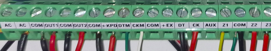

eine dumme Frage - ich habe eine alte ETHM-1 (ohne Plus) Platine ergattert, und möchte sie an meine Integra 32 anschließen ... die DTM und CKM Anschlüsse sind aber besetzt (wahrscheinlich die 2 INT-KLCD, die ich habe, aber ich sehe nur jeweils 1 Kabel in DTM/CKM??). Ich habe auch eine INT-VG Platine, die nie richtig installiert/verwendet wurde, die an DT/CK angeschlossen ist, soweit ich sehe ... darf ich die ETHM-1 an diese anschließen, anstatt DTM/CKM?
Oder darf man mehrere Kabel an einen CKM/DTM Steckplatz anschließen?
Danke im Voraus!
P.S. Ja, genau, ich kenne mich wenig aus, soweit habe ich nur geschaft die Zentrale wieder zum laufen zu bringen (nach "Keine Verbindung zur Zentrale!!"), mit DLOADX Firmware zu updaten etc.
22-02-2024, 23:42
RE: ETHM an CK/DT statt CKM/DTM anschliessen?
Steht doch in der Anleitung. ETHM-1 an den Datenbus DTM/CKM anschließen, und die RS-232 Anbindung nicht vergessen.
An einen Bus könne mehrere Geräte angeschlossen werden. Als Verteiler bieten sich z.B. die Mikroklemmen WAGO-243 an.

23-02-2024, 08:50
(22-02-2024 23:42)FrankAusNRW schrieb:  An einen Bus könne mehrere Geräte angeschlossen werden.
Alles klar, danke! Gleiches gilt auch für +KPD und COM nehme ich an, richtig?
23-02-2024, 10:26
An jeden Bus können mehrere Geräte angeschlossen werden, wobei jedes Gerät eine eigene Adresse bekommt.
Diese werden über die DIP Schalter eingestellt.

23-02-2024, 17:44
(23-02-2024 10:26)FrankAusNRW schrieb:  ...Diese werden über die DIP Schalter eingestellt.
Nicht bei Allen. Es gibt auch welche, da wird die Adresse Softwareseitig gewählt (z.B. INT-TSH2). Beim Bedienteilbus würde ich empfehlen, die 0 frei zu lassen. Vereinfacht das hinzufügen von neuen TeilnehmernSmile

11-03-2024, 21:10
Danke an alle! Ich kann jetzt die Integra Control App auf meinem Android Handy betreiben, auch wenn ich nur ein altes ETHM ohne plus habe!
Weiß jemand zufällig, ob die Integra Control App weiter funktionieren wird, falls ich zusätzlich mit einem PIN/RJ Kabel das ETHM mit meiner Integra 32 verbinde, damit ich Dloadx über LAN verwenden kann?

14-03-2024, 11:52
Danke, es hat funktioniert, Integra Control und Dloadx über LAN/ETHM laufen parallel!
Ich habe befürchtet, dass wenn ich die Optionen für Dloadx über LAN/ETHM einschalte, die Integra Control App nicht mehr funktioniert, das ist aber nicht der Fall.
