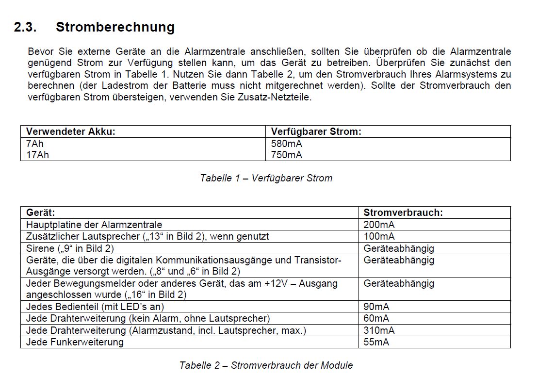

So, habe mir mun selber mal die Anleitung angesehen und siehe da es steht alles drin.
Mit dem 17 Ah Akku sind es 750mA gesamt und davon werden die in der Tabelle 2 angegebenen Werte abgezogen. Braucht Ihr mehr, müsst Ihr ein Zusatznetzteil verwenden. So steht es da. Das Handbuch von der Abus Seite habe ich mal mit angehängt. Gruß Tim Ich habe nicht auf jede Frage die passende Antwort, aber zu jeder Antwort die passende Frage. Auch wenn es Wenige ärgert, im Zweifelsfall geht mir Information vor Rechtschreibung. |

wenn du es genau rechnen willst musst du 1,5 A nehmen, davon ziehst du den max. ladestrom ab, der rest bleibt für alles andere über. max 750ma kannst du vom aux abnehmen der rest bleibt dann für die anderen sachen über. so geht das ganze genau, aber bitte ich kenn mich ja nicht wirklich aus. möglicherweise baue ich seit 15 jahren diese anlage falsch auf.

Kurz gesagt:
Die Polysicherung für den AUX Ausgang ist zwar mit 750mA ausgelegt. Was aber nicht heißt das diese 750mA gezogen werden können weil eben alle anderen Gerätschaften bei der Berechnung mit einbezogen werden müssen. Somit sind die 750mA nur vollständig vorhanden wenn ein externes Netzteil an den Datenbus kommt (Manual Seite 26). Richtig ? ..oder springt mir jetzt einer schreiend ins Gesicht? -- Der Ladestrom wäre jetzt noch interessant. Somit könnte man dann von den angegebenen **** 1,5A die wirkliche Reserve ausrechnen. 11.Gebot: Du sollst die Alarmanlage nicht kombiniert mit einer Türverschlusseinrichtung deaktivieren. —- Fragen bitte immer ins Forum und nicht meinen Postkasten anfüllen. DANKE! |

nein stimmt nicht so, da wie vorher schon geschrieben 1,5 A zu verfügung stehen. aber egal, probiers halt mal aus. mehr als das sie abschaltet kann nicht passieren :-)
wenn du wirklich eine errichten willst musst du sowieso die notversorgung berechnen und da wirst du dann sowieso externe akkuversorgte netzteile brauchen. ( gibts schon fertig mit einer erweiterung) |

(29-01-2014 07:32)**** schrieb: wenn du es genau rechnen willst musst du 1,5 A nehmen, davon ziehst du den max. ladestrom ab, der rest bleibt für alles andere über. max 750ma kannst du vom aux abnehmen der rest bleibt dann für die anderen sachen über. so geht das ganze genau, OK, nehme ich so hin. Wundert michnur das Abus das explizit anders beschreibt. Aber gut, Big A ist eh nicht mein Fall. Zitat: möglicherweise baue ich seit 15 jahren diese anlage falsch auf. Na ich hoffe nicht. Aber ich sagte ja schon, das ist nicht wirklich meine Baustelle und ich hätte mich hier lesenderweise an die Anleitung gehalten. Ich seh schon, ich halte mich hier raus, und bleibe bei meinen Jabotronen. Gruß Tim Ich habe nicht auf jede Frage die passende Antwort, aber zu jeder Antwort die passende Frage. Auch wenn es Wenige ärgert, im Zweifelsfall geht mir Information vor Rechtschreibung. |
