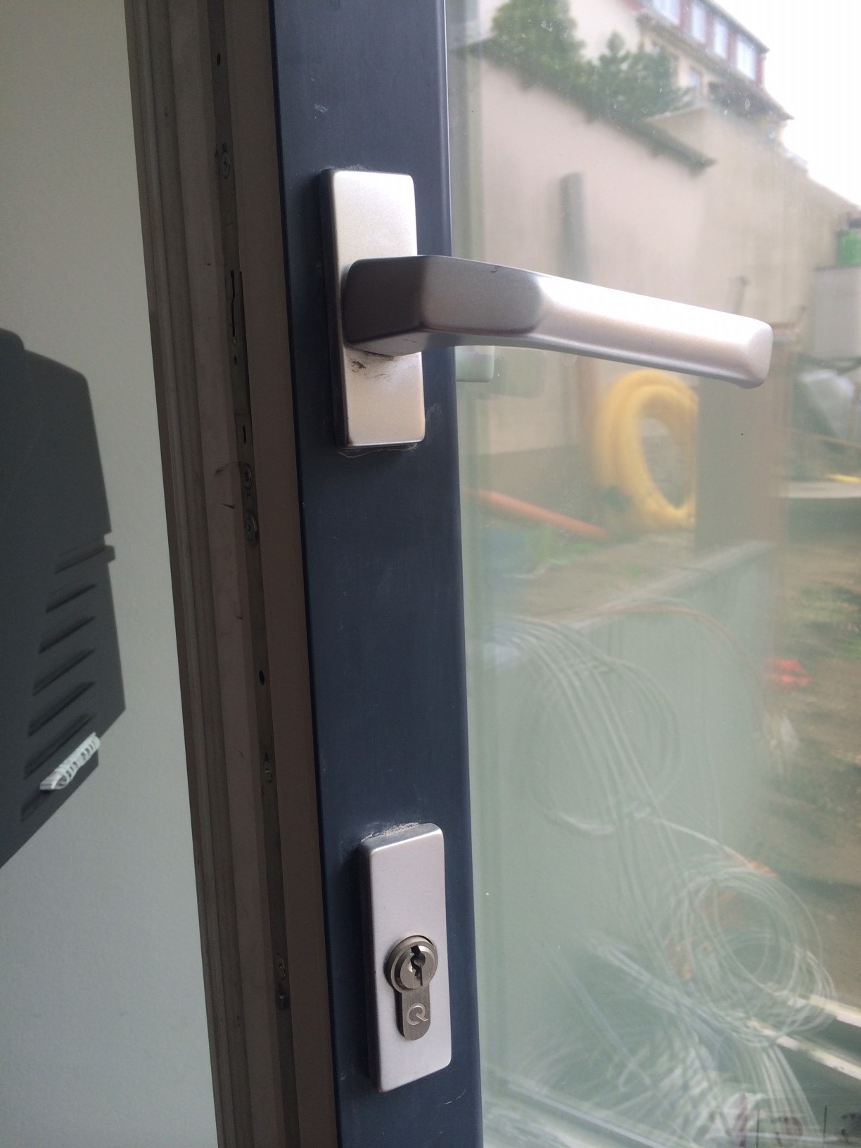

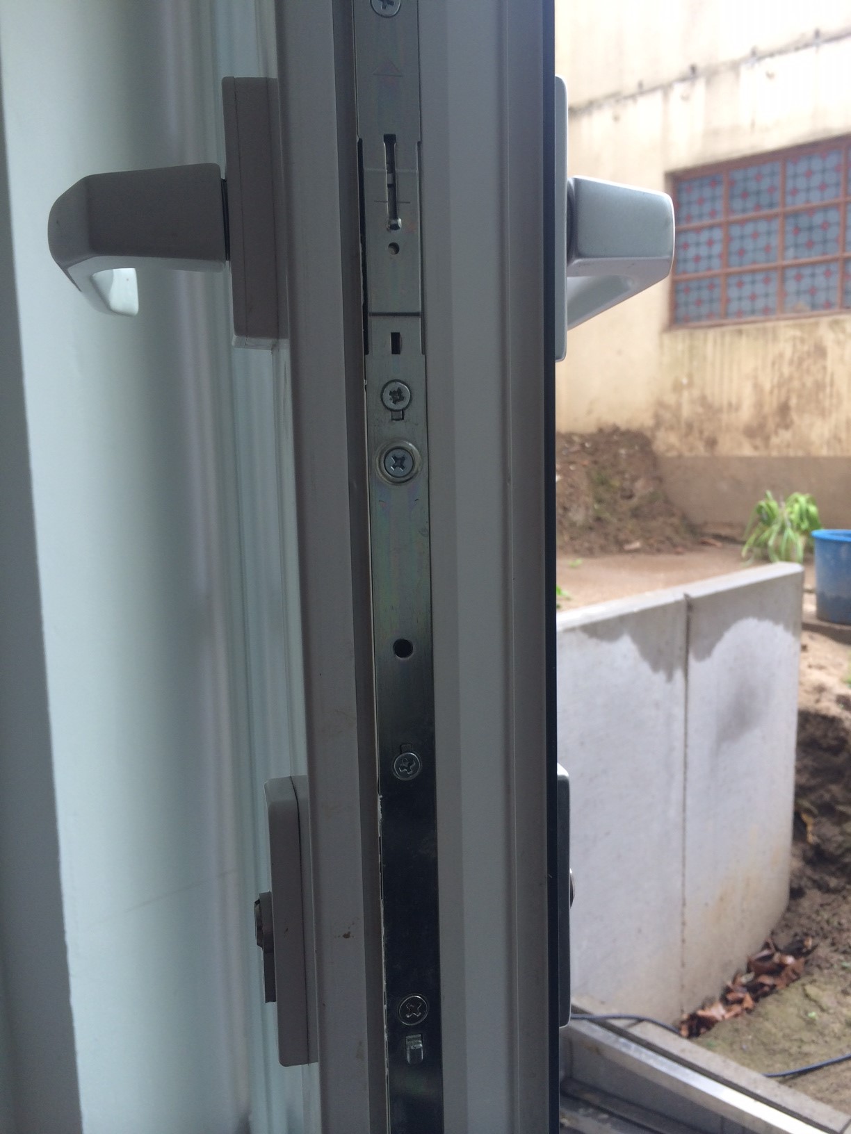

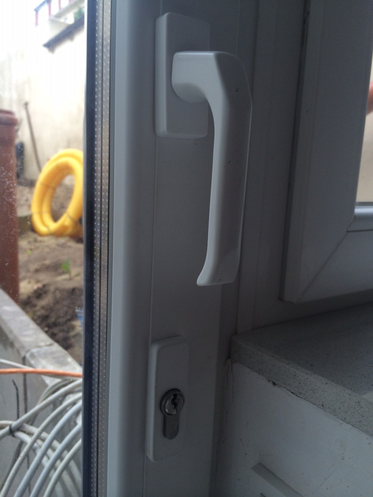

Hier die Fotos der Terrassentür, von innen (weiß), von außen (anthrazit) und von der Seite
Das Abschließen des Zylinders bewirkt lediglich das die den Fenstergriff nicht mehr drehen kann, bewegt aber ansonsten keine weiteren außenliegende Teile die man zur Schaltung eines Kontaktes nutzen könnte |

In dem Fall, wird es das einfachste sein, eine FTS96E auf den Rahmen zu setzten und am Anzeigemodul einzulernen, ansonsten musst Du es auseinander nehmen und sehen ob Du irgendwo einen Kontakt setzen kannst. M.

Klar, wenn das auch noch ne Zutrittstür ist, würde auch ein Funk-Zusatzschloss gehen, das könnte man von außen schließen - aber ob das geht bei der Tür!? M.

Wenn Du noch keine Funkalarmanlage hast, Dein Budget noch nicht feststeht und Du diese Information unbedingt über einen Funk-Zylinder haben musst, dann kannst Du das mit der Funkrosette in der Daitem D24 realisieren ... lies' Dir mal bitte diese Information durch (die D-Control ist inzwischen durch die D24 VdS A ersetzt worden).
Bezogen auf diese eine Funktion, ist das aber in meinen Augen "mit Kanonen auf Spatzen schiessen" - ich würde das Getriebe ausbauen und an einer Stelle einen Mikroschalter einsetzen ... wüsste nicht, wo da das Problem ist. An diesen Mikroschalter hängst Du einen Kontaktsender ... und gut ist's. Informiere Dich mal, wie ein Riegel-Schaltschloss (nicht Blockschloss) funktioniert, das baust Du nach ... nur das bei Dir eben stirnseitig kein Riegel ausfährt, sondern der Weg des Sperrbolzens im Fenstergetriebe überwacht wird. |
