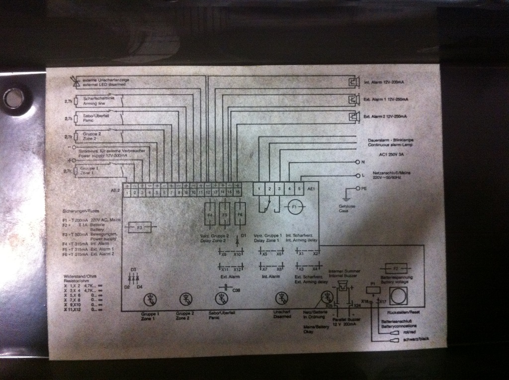

Hallo Zusammen,
ich hätte da mal wieder gern ein Problem! Unglücklicher weise haben wir ein Blockschloß zerstört. Genau genommen zweimal durch bohrt. Platine vollständig zerstört. Das Blockschloß ist an einer alte (sehr alte) Einbruchmeldeanalge (BBC L102) angeschlossen. Leider konnte ich an den Bruchstücken und Anschlüssen nicht mehr rekonstruieren wo genau das Blockschloss an der Einbruchmeldeanalge angeschlossen war. Bis jetzt weiß ich, dass für diese Anlage der Anschluss eines Blockschloß nicht vorgesehen ist! Hier ist also gebastelt worden. Da wir den Fehler herbeigeführt haben müssen wir auch dafür sorgen, ihn zu beheben. Neues Blockschloß besorgt und eingebaut. Der Befehl Scharf/ Unscharf schalten kein Problem. Das einzige was mir noch fehlt ist die mechanische Freigabe (Ansteuerung Spule), am Blockschloß, wenn die Anlage klar ist. Also alle Melder geschlossen. Leider habe ich im Moment noch keine Idee wie man mit dieser Anlage das Blockschloß so schalten kann, dass es bei unklar sperrt und bei klar freischaltet. Ich hoffe Ihr habt eine zündende Idee Ich werde noch ein paar Fotos einstellen! Vielen Dank! Topolino Des Menschen Wille ist sein Himmelreich, die Unentschlossenheit seine Hölle. |

Hallo ****,
(23-05-2014 07:04)**** schrieb: kannst du mir mal sagen welche drähte vom blockschloss wo an der zentrale angeschlossen sind. Mittlerweile habe ich den Errichter der Anlage aufgespürt Der weiß aber auch nicht mehr, was er vor 25 Jahren gebaut hat Kann ich verstehen! Das Kabel von Blockschloss zur EMA soll durch gelegt sein. Angeschlossen an der EMA ist: 1.Scharf/ Unscharf Schaltung Klemme 9 u.10 2.Interner Summer, rechts unten auf dem Schaltschema Das NYM ist nur für die Signalisierung der externen Sirene (Optik, Akustik) Ich habe noch nicht richtig hinter die Platine geschaut. Werde ich wohl machen müssen Vom Anschluss der Tür aus, also Blockschloss - Festverdrahtung, sind aber mehr Adern angeschlossen! Ein Foto von der Platine werde ich noch machen! Den Sinn habe ich noch nicht ganz verstanden Von der Theorie her reichen 2 Anschlüsse: Scharf/ Unscharf und Ansteuerung der Spule, wenn man alles andere außer Acht lässt (Eigenüberwachung). Des Menschen Wille ist sein Himmelreich, die Unentschlossenheit seine Hölle. |

In der ehemaligen Verteilerdose (3. Foto des letzten Posts) siehst Du ja die 6-paarige Leitung, die von der alten Zentrale kommt - rot/blau, weiss/gelb, weiss/grün, weiss/braun, weiss/schwarz, weiss/blau.
Laut Anschaltplan (1. Foto des ersten Posts) liegt z.B. die Externe Scharfschaltlinie an Klemme 9 und 10 der alten Zentrale. Dort ist weiss/blau parallel zu einem Widerstand (rot violett rot = 2k7) angeklemmt (d.h. das Blockschloss hat den Widerstand wohl kurzgeschlossen). Also solltest Du schauen, wo die anderen Adern dieser 6x2 Leitung in der Zentrale angeschlossen sind. An Klemme 9 und 10, und wo sonst? Grüße mh |
