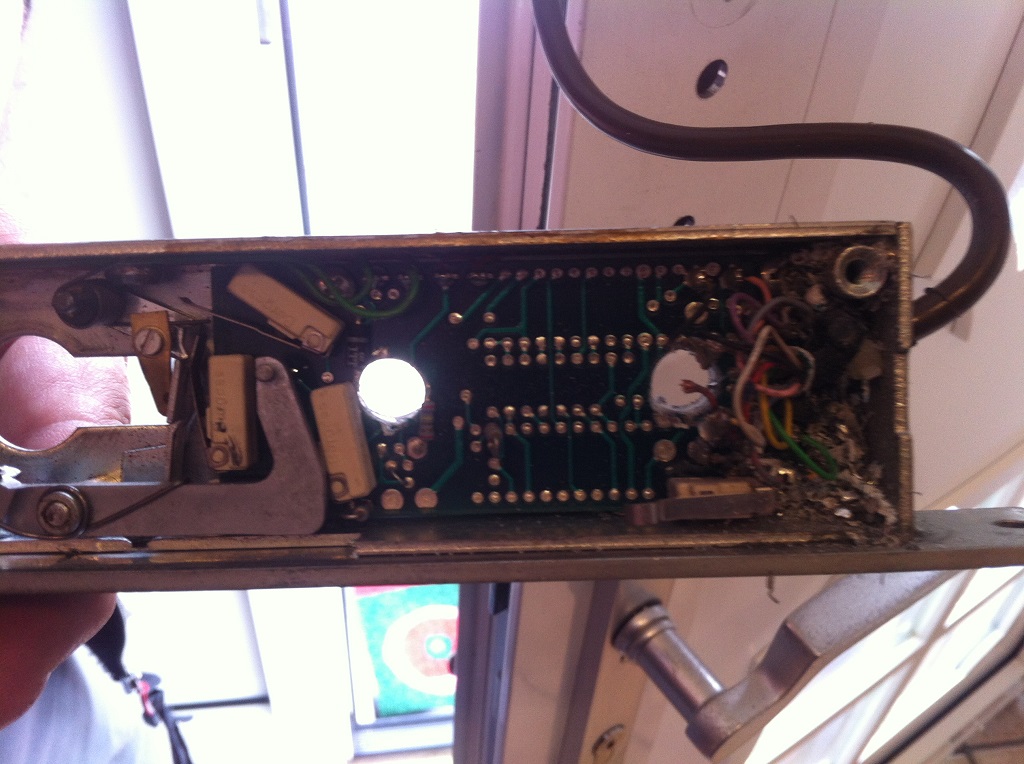

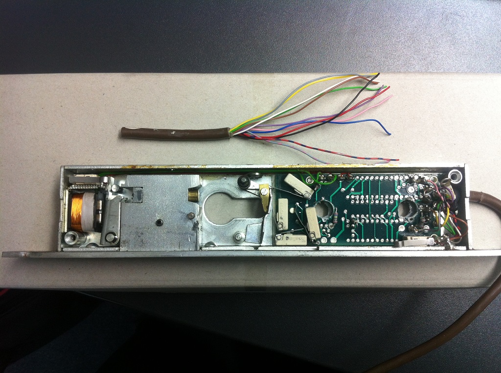

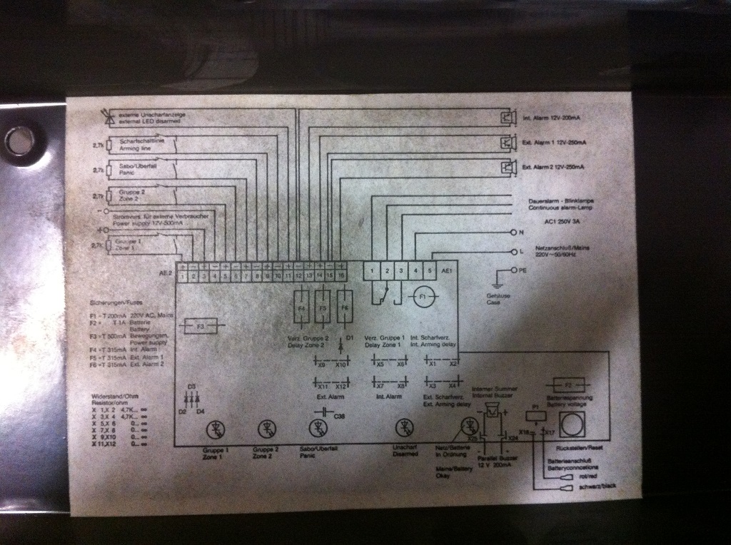

ich hätte da mal wieder gern ein Problem! Unglücklicher weise haben wir ein Blockschloß zerstört. Genau genommen zweimal durch bohrt. Platine vollständig zerstört. Das Blockschloß ist an einer alte (sehr alte) Einbruchmeldeanalge (BBC L102) angeschlossen. Leider konnte ich an den Bruchstücken und Anschlüssen nicht mehr rekonstruieren wo genau das Blockschloss an der Einbruchmeldeanalge angeschlossen warSad. Bis jetzt weiß ich, dass für diese Anlage der Anschluss eines Blockschloß nicht vorgesehen ist! Hier ist also gebastelt worden. Da wir den Fehler herbeigeführt haben müssen wir auch dafür sorgen, ihn zu beheben. Neues Blockschloß besorgt und eingebaut. Der Befehl Scharf/ Unscharf schalten kein Problem. Das einzige was mir noch fehlt ist die mechanische Freigabe (Ansteuerung Spule), am Blockschloß, wenn die Anlage klar ist. Also alle Melder geschlossen.
Leider habe ich im Moment noch keine Idee wie man mit dieser Anlage das Blockschloß so schalten kann, dass es bei unklar sperrt und bei klar freischaltet.
Ich hoffe Ihr habt eine zündende Idee
Ich werde noch ein paar Fotos einstellen!

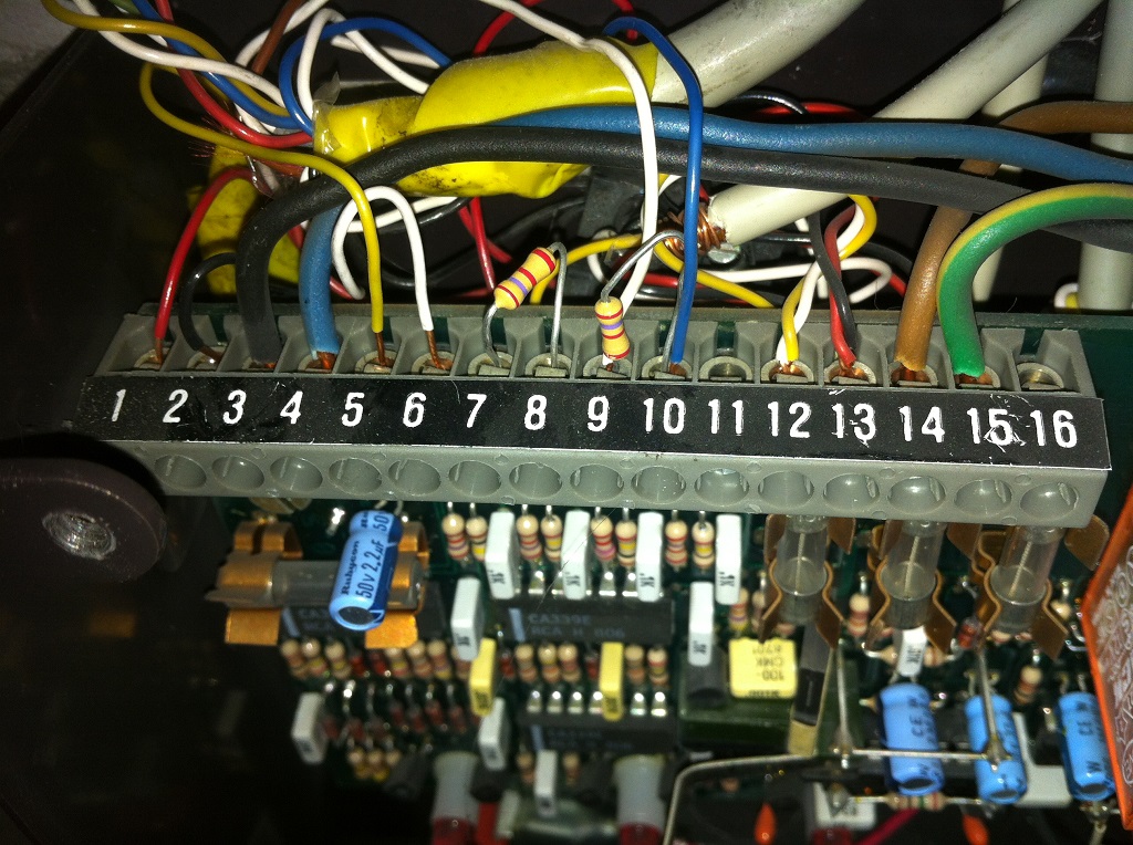

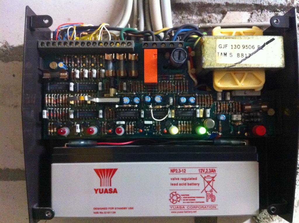

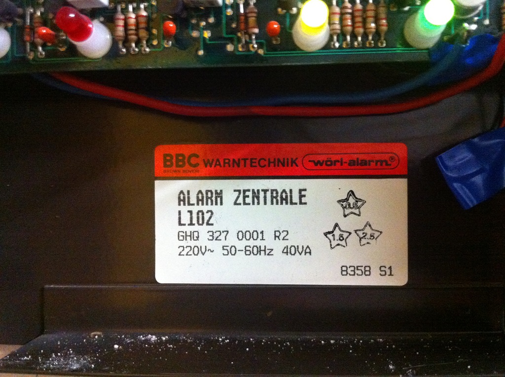

kannst du mir mal sagen welche drähte vom blockschloss wo an der zentrale angeschlossen sind.
ich vermute mal die haben irgendwo an der platine abgezapft.
könntest du auch ein bild von der ganzen platine einstellen.
ich sehe da 2 drähte unterhalb der sicherung weggehen. schaut mit irgendwie selbst gebastelt aus.
möglicherweise haben sie die linien anzeige ( led ) genommen.

Das Kabel von Blockschloss zur EMA soll durch gelegt sein. Angeschlossen an der EMA ist:
1.Scharf/ Unscharf Schaltung Klemme 9 u.10
2.Interner Summer, rechts unten auf dem Schaltschema
Das NYM ist nur für die Signalisierung der externen Sirene (Optik, Akustik)
Ich habe noch nicht richtig hinter die Platine geschaut. Werde ich wohl machen müssenExclamation
Vom Anschluss der Tür aus, also Blockschloss - Festverdrahtung, sind aber mehr Adern angeschlossen!
Ein Foto von der Platine werde ich noch machen!
Den Sinn habe ich noch nicht ganz verstandenHuh Von der Theorie her reichen 2 Anschlüsse: Scharf/ Unscharf und Ansteuerung der Spule, wenn man alles andere außer Acht lässt (Eigenüberwachung).

Wenn man wirklich ein Blockschloss mit Zwangsläufigkeit anschließen wollte, müsste man mit Dioden an beiden Linien-LEDs "anzapfen" und dahinter ein Transistor als Treiber für die Blockspule.
Aber wahrscheinlich war das eh nur ein Riegelschaltschloss, oder die Blockspule dauernd aktiv geschaltet?

Also gemessen habe ich vor her natürlich, habe aber nur 6VDC gemessen (ich weiß nicht mehr genau, 2x6VDC:huhSmile dann würde die Theorie von mh__ vielleicht irgendwie hinkommen ( 2x6v in reihe= 12V). Das Schloss ist kein Riegelschaltschloss! Es ist ein Blockschloss mit Spule! Nach Aussage des Eigentümers hat das Blockschloss immer gesperrt wenn eine Linie nicht in Ordnung war und man konnte nicht scharf schalten. Muss man erst einmal glauben!
Vielen Dank Ollik für deine Info, mal schauen wie sie mir weiter hilft!
Das Foto zeigt nur das halbe BlockschlossBig Grin

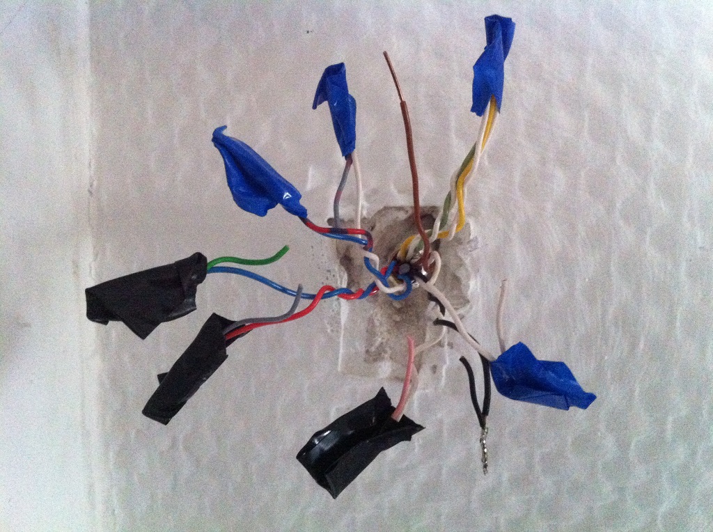

Zitat:das blockschlosskabel müsste irgendwo in einer verteilerdose verbunden sein. schaut mal was dort angeschlossen ist. es benötigt irgendwoher eine freigabe (meist +12V), um den hubmagneten freizugeben.
Das ist richtig! In der Dose sind auch mehrere Kabel angeschlossen. Aber wo sind die Anschlüsse am anderen Ende angeschlossenHuh

In der ehemaligen Verteilerdose (3. Foto des letzten Posts) siehst Du ja die 6-paarige Leitung, die von der alten Zentrale kommt - rot/blau, weiss/gelb, weiss/grün, weiss/braun, weiss/schwarz, weiss/blau.
Laut Anschaltplan (1. Foto des ersten Posts) liegt z.B. die Externe Scharfschaltlinie an Klemme 9 und 10 der alten Zentrale.
Dort ist weiss/blau parallel zu einem Widerstand (rot violett rot = 2k7) angeklemmt (d.h. das Blockschloss hat den Widerstand wohl kurzgeschlossen).
Also solltest Du schauen, wo die anderen Adern dieser 6x2 Leitung in der Zentrale angeschlossen sind. An Klemme 9 und 10, und wo sonst?
