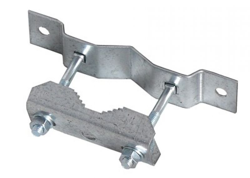

So, aus dem Urlaub zurück und zum Glück nichts am Haus passiert Habe mal eine Frage zur Außensirene. Habe nur 1 Stock, dieser schaut ~ 3,0 m raus, abzüglich Dachüberstand(-0,20 m) sind es ~ 2,80 m In dieser Höhe kann ich doch keine Außensirene anschrauben ??? Was für Lösungen gibt es auf dem Markt ??? Habe einen Kamin und ein Stahlmast (Antenne) auf dem Dach. An diesen ich die Sirene anbauen kann. Hier müsste ich aber doch ein Wetterschutz haben oder??? Für Lösungen oder link´s wäre ich dankbar. Gruß Gsf-bandit |
14-06-2014, 11:56
RE: Höhe der Außensirene
schau Dir mal die Anhänge an. - Bild 1 zeigt eine Montageplatte zum Befestigung an einem Rohr/Mast. Auf die Montageplatte kannst Du die Sirene befestigen. - Bild 2 zeigt nur die Schellen. Eine Edelstahlplatte könntest Du Dir auf Außenmaß der Sirene schneiden (lassen). Bitte beachte die Reichweite! Ggf. vorher prüfen. Warum ein Wetterschutz für die Sirene? An der Wand montiert regnet es auch hin. Gruß Thomas |
