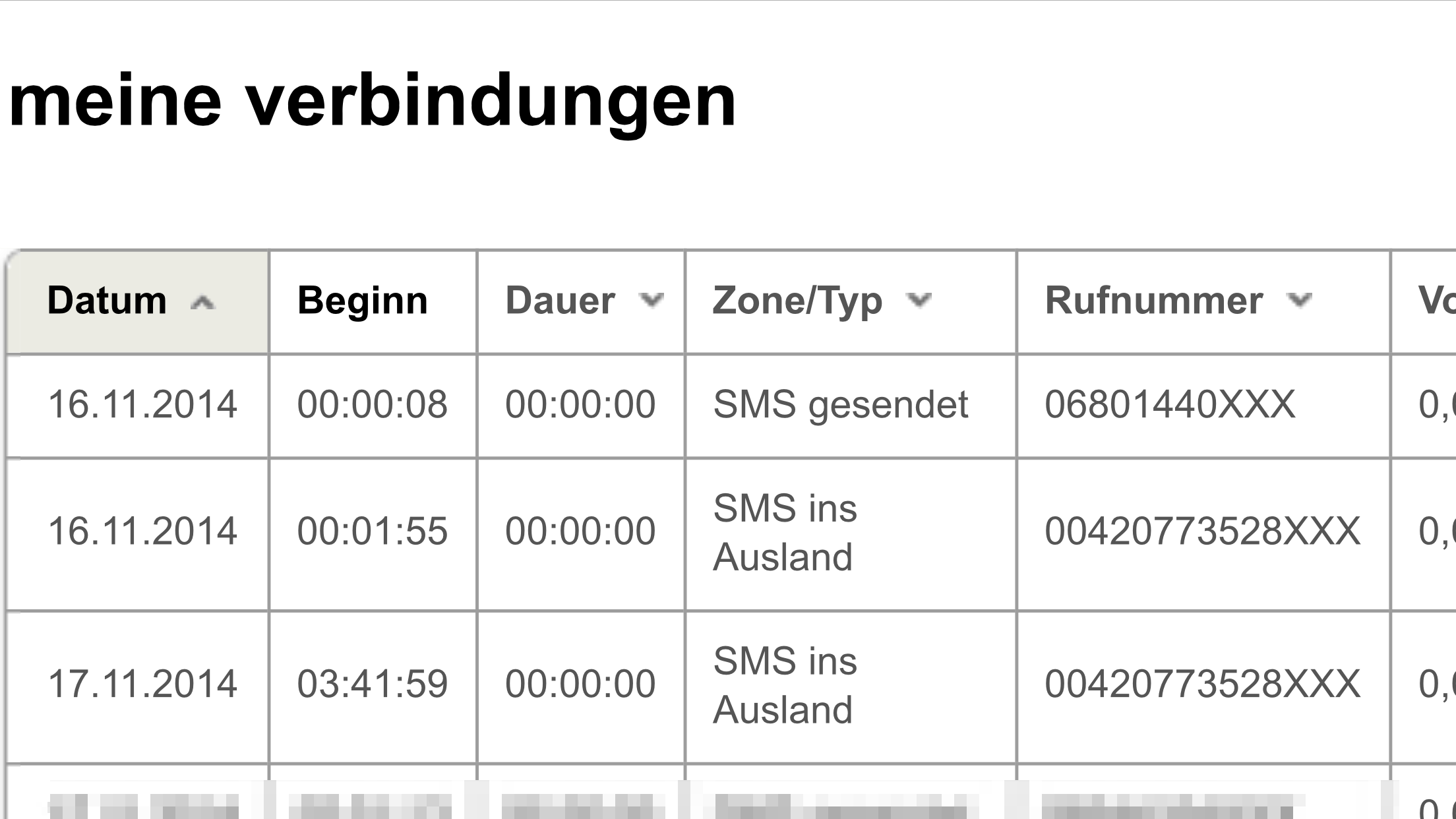

OASIS sendet ungefragt SMS in die tschechische Rep. + auf österreichische Handynummer
Dein zweiter link führt zu einem thread, den ich selber erstellt hatte.
Wenn Du meinen Beitrag hier oben liest, wirst Du sehen, daß es nicht nur um zwei SMS hintereinander in die tschechische Republik geht, sondern zuzsätzlich um eine SMS zu einem österreichischen Mobiltelephon. Und eine Erklärung, weshalb innerhalb von wenigen Stunden mehrmals eine SMS zur "Funktionskontrolle" gesendet wird ist das keine! |
Hallo Hanni,
ich vermute, das in den GSM Einstellungen unten links, noch die automatische Konfiguration ausgewählt ist. Dann sendet die Anlage jedesmal, wenn das GSM Netz weg war, eine Aufforderung an Jablotron, die Daten für eine GPRS Verbindung zu senden. Die österreichische Nummer konnte ich schon damals erklären. Ist das evtl, doch die Alarmanlagen eigene Nummer? Sind bei AES Rufnummern eingetragen? Aus der Ferne und ohne die Konfigurationsdatei zu sehen, kann ich auch nur raten. Gruß Tim Ich habe nicht auf jede Frage die passende Antwort, aber zu jeder Antwort die passende Frage. Auch wenn es Wenige ärgert, im Zweifelsfall geht mir Information vor Rechtschreibung. |
Schande über mich! Die Handy Nummer ist meine eigene Nummer. Mein Errichter hat erklärt, die SMS ins Ausland sind für Testzwecke gedacht. Dürfte also Alles in Ordnung sein.
Danke für die Hilfe! |
