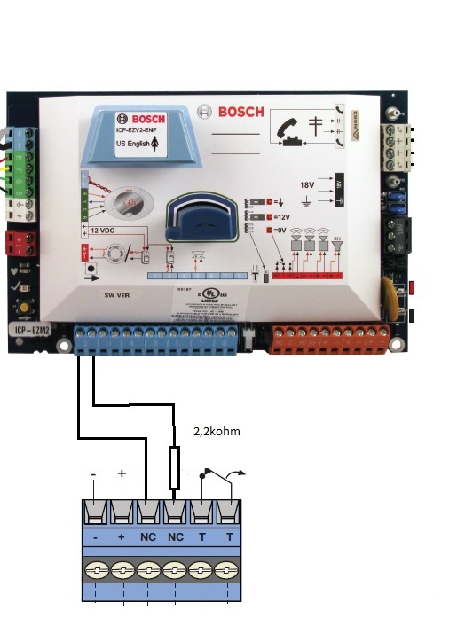

Diese wollte ich direkt mit der Easy verbinden...aber das Widerstandsgedönse ist mit nicht ganz klar.
Wer kann mir erklären wie ich die Dinger anschließe? Plus+ Minus ist ja klar.
04-07-2015, 22:14
RE: BOSCH EASY SERIES Bewegunsmelder anschliesen

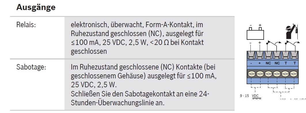

also wenn ich das richtig lese, arbeitet der Melder mit einen Alarmkontakt, der im Ruhezustand geschlossen ist.
Somit musst du den Widerstand in Reihe schalten.
Ich hoffe das hilft.
Siehe Bild.
Dann musst du bloss noch die Linie auf Alarm mit/ohne Verzögerung oder Innenbereich einstellen.
Das kannst du dann noch mit dem Sabotagekontakt (Anschlüsse "T") genau so machen. Nur das du den dann auf 24-h Alarm einstellen solltest.
