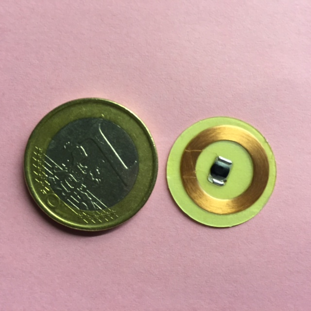

Ich benutze Transponder für Simons&Voss Zylinder und möchte gern die HF-Transponder für eine Telenot Compact Easy (HF-Tastatur/Leser, Mifare) in diese Simons&Voss Transponder einlegen, brauche also die Telenot Transponder, bevor sie in Kunststoff eingegossen werden. Gibt es so etwas?
Auf dem angehängten Bild kann man sehen, was ich meine ;-))

Es gibt Glasrohrtransponder, die z.B. in der Tiermedizin genutzt werden, die sind sehr klein, aber ob es die in mifare gibt, keine Ahnung.
Ich hab jetzt nicht groß gesucht, aber die hier gefunden, die sind auch schon kleiner als die regulären Transponder. http://www.exp-tech.de/mifarer-classic-1...g-13-56mhz

Damit die Folien Transponder in die Simons Voss Transponder passen muss in der Mitte eine Ausstanzug gemacht werden.
Ich empfehle die Originalen Simons Voss TRA.G2.RFID.MIFARE Transponder.
Wenn bei Simons Voss an der richtigen Stelle nachgefragt wird, bekommt man auch die passenden Folien einzeln.
