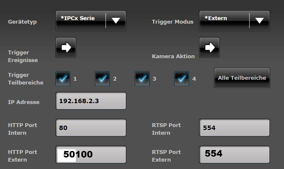

Nicht ganz.
1. Portweiterleitung: (gleich den Namen geben: RTSP-Port): Port 554 bis 554 an Port 554 2. Portweiterleitung: (gleich den Namen geben: HTTP-Port): Port 80 bis 80 an Port extern 50100 Einstellungen in der Secvest: HTTP-Port Extern: 50100 RTSP-Port Extern: 554 Der Rest in der Secvest passt bei dir. |

konnte eine zeitlang mich nicht um die Secvest kümmern. Ich kann sowohl mit meinen als auch mit den Einstellungen von Wilko nur die Kamera über die Secvest sehen wenn ich im selben Netzwerk bin wie diese, ansonsten geht es leider nicht. Gruß Eco |

Hab noch was vergessen; den externen Port.
Hast du den externen Port eingerichtet und wenn ja wie ? |

Zeig mal bitte deine IP Einstellungen in der Weboberfläche deiner Kamera.
Die dort in der Kamera angezeigte/eingestellte IP Adresse + HTTP + RTSP-Port musst du genauso in der Secvest bzw. IP Zone bei der Secvest eintragen. HTTP-Port Extern und RTSP-Port sind die im Router eingerichteten Portfreigaben. Wenn die Ports im Router nicht sauber freigegeben sind hast du kein Zugriff über den ABUS Web-Server oder DDNS. Was noch wichtig ist: Wenn du die Kamera sauber eingerichtet hast, musst du in der APP deine Anlage einmal löschen und neu konfigurieren damit die Kamera in der APP läuft. |

Es werden in jedem Fall, wenn ein Fernzigriff auf die Kameras bestehen soll, Portweiterleitungen benötigt. Egal über welche App.
In der Secvest werden unter der IP Zone die Ports festgelegt: FOlgende Portweiterleitungen müssen gemacht werden: - Externer HTTP-Port an Interner HTTP-Port (z.B. 50080 an 80) - Externer RTSP-Port an Interner RTSP-Port (z.B. 50554 an 554) zusätzlich wird, wenn auf die Aufzeichnungen der Kamera zugegriffen werden soll. eine weiterleitung der Server Ports gebraucht: - Externer Port an Port 8000 (z.B. 8000 an 8000) |
