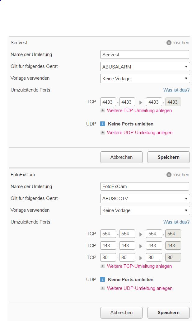

Hallo Leute,
ich habe leider auch ein Problem mit dem einbinden der IPBC 42500 Cam an meine Secvest.
Ich kann die Secvest fernsteuern über die Secvest-App, aber leider nicht die Cam einsehen.
Ich habe als Router einer Speedport Entry 2 als Router, jedoch benötige ich sie glaube ich nicht laut den
vorherrigen Aussagen hier. Könnte mir jemand eventuell eine Anleitung diesbezüglich schicken ?

Du musst 3 Portweiterleitungen haben:
1x für den HTTP-Port (Port 80)
1x für den RTSP-Port (Port 554)
1x für den HTTPS-Port (Port 443)

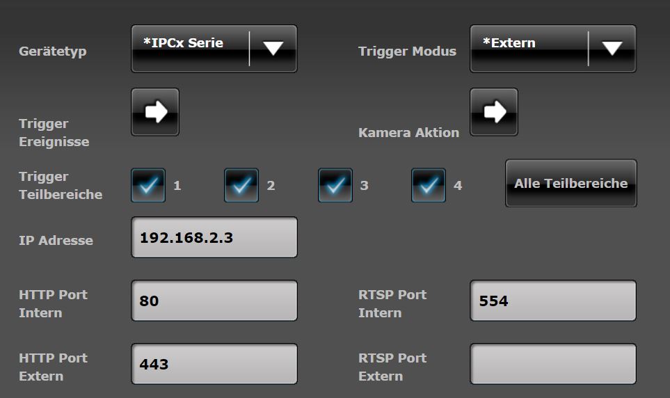

01-04-2017, 16:30
RE: IPCB42500 in Secvest einbinden, Portfreigaben
ist das so richtig bzw. wo muss ich das einstellen. Kenne mich damit leider nicht aus.
Beim zweiten Bild ist es so richtig oder müssen die Einstellungen bei der Secvest rein ??

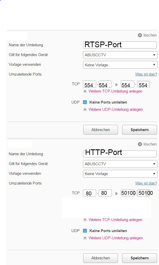

15-04-2017, 10:14
Nicht ganz.

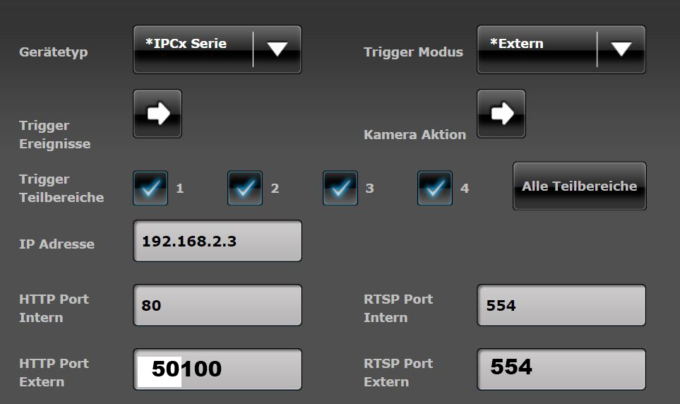

1. Portweiterleitung: (gleich den Namen geben: RTSP-Port): Port 554 bis 554 an Port 554
2. Portweiterleitung: (gleich den Namen geben: HTTP-Port): Port 80 bis 80 an Port extern 50100
Einstellungen in der Secvest: HTTP-Port Extern: 50100
RTSP-Port Extern: 554
Der Rest in der Secvest passt bei dir.
18-04-2017, 21:40
konnte eine zeitlang mich nicht um die Secvest kümmern. Ich kann sowohl mit meinen als auch mit den Einstellungen von Wilko nur die Kamera über die Secvest sehen wenn ich im selben Netzwerk bin wie diese, ansonsten geht es leider nicht.
Gruß Eco
19-04-2017, 19:08
Hab noch was vergessen; den externen Port.
Hast du den externen Port eingerichtet und wenn ja wie ?
19-04-2017, 21:14
Hi Wilko,
leider habe ich keine Ahnung von den Portweiterleitungen,
welchen Externen Port meinst du und wo finde ich den ?
Das sind die Einstellungen die ich gemacht habe wie du es mir empfohlen hast.
Gruß Eco
19-04-2017, 21:27
Zeig mal bitte deine IP Einstellungen in der Weboberfläche deiner Kamera.
Die dort in der Kamera angezeigte/eingestellte IP Adresse + HTTP + RTSP-Port musst du genauso in der Secvest bzw. IP Zone bei der Secvest eintragen.
HTTP-Port Extern und RTSP-Port sind die im Router eingerichteten Portfreigaben.
Wenn die Ports im Router nicht sauber freigegeben sind hast du kein Zugriff über den ABUS Web-Server oder DDNS.
Was noch wichtig ist: Wenn du die Kamera sauber eingerichtet hast, musst du in der APP deine Anlage einmal löschen und neu konfigurieren damit die Kamera in der APP läuft.
