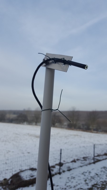

Als Endoskopkamera hat sie natürlich einen Sweet Spot bei einem Abstand von ca. 2-6cm, alles was weiter oder näher liegt, wird unscharf. Mit dem Life-Bild sieht man aber alles was man braucht.
So sieht die Kamera aus, montiert an einem ollen Plastik-Leerrohr mit Alu-Ausleger. Das Kabel endet mit USB-Stecker, hier im Samsung Smartphone. Hab die 5m Version.
[attachment=2292]

Danke für die Antworten und deine Mühe mit den Bildern Shy
Ich frage mich nur ob ich das bei den ganz hohen Kästen noch "einfädeln" kann? Mit dem 10m Teleskopstab ist es schon ziemlich wackelig. Aber für die niedrigeren Kästen wäre es vermutlich die beste Lösung. Allerdings sind da auch welche dabei mit einer Tiefe von ca. 30cm.
Am besten wäre es wenn es den Knick ganz vorne garnicht gäbe. So wie auf deinem Bild der Schraubenzieher unter dem Rohr liegt, so habe ich jetzt mein Handy befestigt. Nur eben ganz vorne am Rohr. Sowas wie diese Kamera vielleicht wäre vielleicht noch eine Möglichkeit. Nur ob dieses Ding was taugt?
http://www.spyshop.berlin/audio-video-re...7-700.html
(27-01-2017 20:44)Daniel schrieb: [ -> ]... Ich frage mich nur ob ich das bei den ganz hohen Kästen noch "einfädeln" kann? Mit dem 10m Teleskopstab ist es schon ziemlich wackelig. ...
Dann mach Dir eine Einfädelhilfe dran. Z.B. einen links/rechts angebrachten Anschlag mit der Distanz Gehäusekante/Mitte Einflugloch.
Damit dürfte es leichter werden mit dem Einfädeln.
