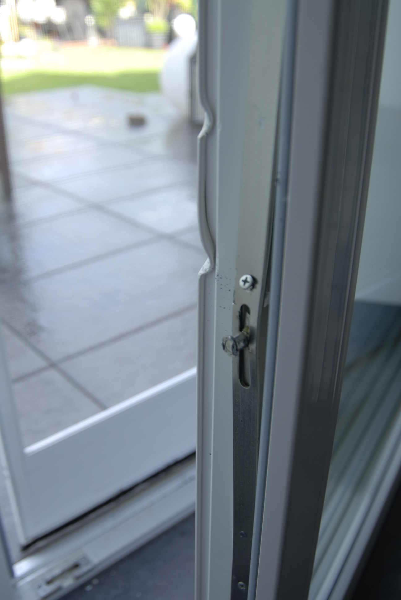

Zu den Bilder, da wurden die Pilzkopfzapfen einmal kurz ausgehebelt.
Man sieht an den Bildern doch, die haben den Fensterrahmen an verschiedenen Stellen „geprüft“, wo sind die Beschläge und sind dann gezielt an diese Stellen mit großer Kraft gegangen.
Dann kann man im Fachkundebuch „Materialprüfung“ wie groß die Zugkraft oder Scherkraft an dieser Stelle sein muß.
[attachment=2619][attachment=2620]
Glaub nicht das bei deinem Bekannten ein RC Zertifiziertes Fenster eingebaut ist.
https://youtu.be/8mNWljpe3XY
Das Video zeigt ein Metallfenster. Dies ist ein Kunststofffenster, Terrassentür Der hat ein Fensterbauer von der zertifizierten Liste genommen, wegen der Förderung durch die KfW.
Der Fensterbauer von der Zertifizierten Liste macht aber noch kein Zertifiziertes Fenster. Big Grin
Gibts am Fenster entsprechende Einstanzungen oder Aufkleber die das Fenster für eine Zertifizierung ausweisen?
...und Metall oder Kunststoff ist da eigentlich egal. Auch ein Fenster aus Kunststoff muss bei einer Prüfung den selben Kriterien standhalten wie jedes Andere das im Kreise des RC Standards mitmischen will.

Fakt ist: Beim geprüften RC Fenster kommst nicht im Handumdrehen rein. Glaubs mir.
Nicht vergessen beim Fensterkauf:
Auch der Fenstergriff sollte mindestens eine Druckknopfverriegelung haben.

Die Werkzeugspuren an den Fenstern auf den Fotos sprechen für einen ganz normalen, etwas größeren Schraubendreher - ein entsprechend zertifiziertes Fenster hätte das locker ausgehalten.

Das gezeigte Fenster bringt mich zum Lächeln. Wenn das Qualitätsware gewesen sein soll, würde ich das durch entsprechende Stellen hinterfragen lassen. Da hat einer viel Geld für minderwertigen Mist bezahlt.

Wenn ich mir die Bilder ansehe scheint da doch nicht alles richtig verlaufen zu sein.

Ich möchte zuerst, auf die Vermutung antworten , das Fenster sein minderwertig oder nicht dieses WK 2 Zulassung.
Es ist 5 Jahre alt.
