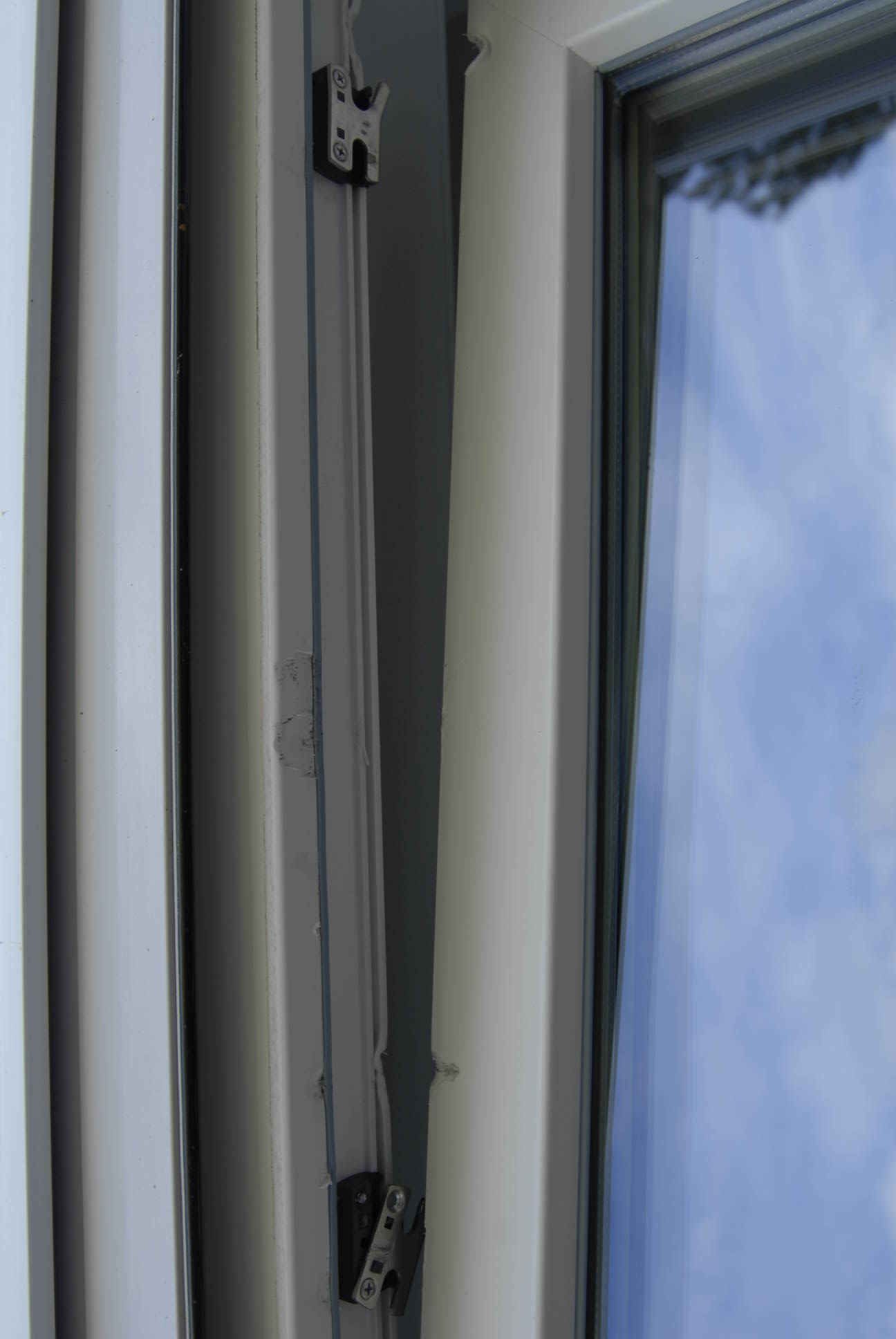

Diesmal hat es einen guten Bekannten getroffen. Ich bin froh, das ich nichts mit den Sicherungsmaßnahmen zu tun hatte, den jetzt wird ein Schuldiger gesucht. Er hat alles richtig gemacht, polizeiliche Beratung, Fachfirmen und Fördermittel. Die Sicherungsmaßnamen sind von außen sichtbar, als Abschreckung. Das gesamte Haus wurde in ca. 10 Minuten durchsucht und abgeräumt. Elektronische Geräte wurden nicht entwendet, die waren auf andere Sachen spezialisiert. Nur die Prognose der Kripo ist ein wenig deprimierend, die meinen nämlich, das die Jungs in den nächsten 5 Monaten noch einmal vorbeischauen werden, wenn die Schäden durch neue Sachen ersetzt wurden. 1.Ich kann nur jedem empfehlen, seine Alarmanlagen Außen Sirene so zu tarnen und zu sichern, dass man erst im Auslösefall den Einbauort erkennt. Unsichtbar Sicherungsmaßnahmen durchzuführen. Kreativ zu sein. 2. Etwas ungewöhnliches einbauen, oder für die Jungs nicht kalkulierbares. 3. Sicher in 3 Minuten die Wohnung beobachten zu können und reagieren zu können. Ich habe diesem Bekannten , mit dem Hinweis, wenn er diese Schmuck- Schatulle öffnet, das gesamte Zimmer mehre Stunden reinigen muß einen Springkasper, Springschlange geschenkt. Diese ist mit Farbpulver ( Holi Farben) gefüllt. Nach Selbstversuchen sah ich aus als ob ich in einem Farbeimer gefallen bin. Der ist so sauer, der will diese Schatulle im Schlafzimmer aufstellen. Was will ich mit meinem Betrag zum Ausdruck bringen? Ist etwas zu holen, kommen auch die Facharbeiter der Umverteilungstechniker. Zu den Bilder, da wurden die Pilzkopfzapfen einmal kurz ausgehebelt. Man sieht an den Bildern doch, die haben den Fensterrahmen an verschiedenen Stellen „geprüft“, wo sind die Beschläge und sind dann gezielt an diese Stellen mit großer Kraft gegangen. Dann kann man im Fachkundebuch „Materialprüfung“ wie groß die Zugkraft oder Scherkraft an dieser Stelle sein muß. |

Glaub nicht das bei deinem Bekannten ein RC Zertifiziertes Fenster eingebaut ist.

Das Video zeigt ein Metallfenster. Dies ist ein Kunststofffenster, Terrassentür Der hat ein Fensterbauer von der zertifizierten Liste genommen, wegen der Förderung durch die KfW.

Der Fensterbauer von der Zertifizierten Liste macht aber noch kein Zertifiziertes Fenster.
Gibts am Fenster entsprechende Einstanzungen oder Aufkleber die das Fenster für eine Zertifizierung ausweisen? ...und Metall oder Kunststoff ist da eigentlich egal. Auch ein Fenster aus Kunststoff muss bei einer Prüfung den selben Kriterien standhalten wie jedes Andere das im Kreise des RC Standards mitmischen will. Bei den Ösis gibts hierfür eine Datenbank https://certificates.austrian-standards.at/search .. Weils in einem anderen Thread so passend geliefert wurde hab ich dir ( Mechaniker) ein Zertifikat für Kunststofffenster rausgesucht. http://zertifikate.ift-rosenheim.de/stat...1506544337 Im Nachbarthread gibts auch noch ein Bild vom Typenschild eines RC3 Fensters. Fakt ist: Beim geprüften RC Fenster kommst nicht im Handumdrehen rein. Glaubs mir. .... Nicht vergessen beim Fensterkauf: Auch der Fenstergriff sollte mindestens eine Druckknopfverriegelung haben. https://youtu.be/doa_g0EMzec Wobei ich mich als Nachsatz hier frage; Wo war die Alarmanlage? Da spricht doch lange vorm Durchstieg der Öffnungsmelder an. 11.Gebot: Du sollst die Alarmanlage nicht kombiniert mit einer Türverschlusseinrichtung deaktivieren. —- Fragen bitte immer ins Forum und nicht meinen Postkasten anfüllen. DANKE! |

(26-09-2017 19:44)Mechaniker schrieb: Er hat alles richtig gemacht, polizeiliche Beratung, Fachfirmen und Fördermittel. ... und warum hat er deren Tips nicht umgesetzt? Die Werkzeugspuren an den Fenstern auf den Fotos sprechen für einen ganz normalen, etwas größeren Schraubendreher - ein entsprechend zertifiziertes Fenster hätte das locker ausgehalten. Und: auch eine Alarmanlage kann den Einbruch nicht verhindern, sorgt aber bei vernünftiger Planung dafür, dass der Einbruch nicht mehr unbemerkt stattfindet und verhindert in der Regel größere Schäden. (26-09-2017 19:44)Mechaniker schrieb: 1.Ich kann nur jedem empfehlen, seine Alarmanlagen Außen Sirene so zu tarnen und zu sichern, dass man erst im Auslösefall den Einbauort erkennt. Das ist absoluter Unfug ... sorry. Sowohl im beruflichen, als auch im privaten Umfeld erlebe ich täglich, dass in normalen Wohngegenden die Häuser mit den Sirenen genau die sind, die verschont bleiben. Klar gibt es auch immer mal eine Ausnahme (geschätzt einer von 500), aber deshalb den Abschreckungseffekt der Sirene zu verschenken wäre blöd. Wir planen heute immer sehr gern Systeme, wo wir als erste Stufe Freilandmelder einsetzen. Diese lösen noch keinen Vollalarm aus, sondern signalisieren dem Einbrecher nur, dass er ab jetzt unter Beobachtung steht. Parallel bekommt der Betreiber eine Info auf's Handy und kann dann z. B. mittels Videoüberwachung feststellen, ob weitere Massnahmen geboten sind. Lässt sich der Einbrecher vom Voralarm nicht beirren und macht weiter, wird am Fenster der erste "richtige" Alarm ausgelöst - Sirene + Blitzleuchte + Wachdienst. Der Wachdienst übernimmt die Alarmvorprüfung und alarmiert dann umgehend die Polizei während er zusätzlich einen Fahrer für die spätere Objektsicherung losschickt. Die Sirene geht nach 3 Minuten erstmal aus (das muss sie), würd aber über weitere im Haus positionierte Bewegungsmelder immer wieder aktiviert werden wenn der Einbrecher sich weiter vorwagt. Ich mache das jetzt schon einige Jahre - und wir hatten noch nie (!) den Fall, dass ein Objekt bei laufender Sirene durchsucht und ausgeräumt wurde. |

Er schrieb: "Er hat alles richtig gemacht, polizeiliche Beratung, Fachfirmen und Fördermittel." Wenn ich mir die Bilder ansehe scheint da doch nicht alles richtig verlaufen zu sein. Fraglich ist auch wie man genau bestimmen konnte, das es 10 min waren. Dann fehlen die Angaben ob überhaupt eine EMA im Einsatz war und ob sie auch ausgelöst hat. Dann ob sie aufgeschaltet war und ob im erst Schritt die Polizei gerufen wurde. Der ganze Bericht gibt mehr Fragen auf als es Nutzen bringt. Und bei der Aussage "(..)den jetzt wird ein Schuldiger gesucht." fehlt auch noch ein wenig mehr Kontext. Wer oder was soll den Schuld haben? Wenn die EMA nicht ausgelöst hat ok. Wenn die Fenster/Türen einen anderen Hemmungsgrad haben als vereinbart bzw. zu gering empfohlen ok. Aber dann ist auch Ende. Wie schon geschrieben kann ein Voralarm schon das Vorhaben eines Einbruchs verhindern aber eine Garantie ist es nicht. Und wenn innen richtig Party abgeht dürfte das das Vorhaben auch sehr schnell vorbei sein. Etwas mehr Infos wäre schon erwünscht, damit man sich mal ein genaues Bild von der Sache machen kann. So spekulieren wir nur ewig herum, was nun wirklich passiert ist und welche Maßnahmen nicht gegriffen haben. Über die Themen Sirenen sichtbar oder nicht wurde hier schon bis ins kleinste Detail diskutiert. Schlaue böse Buben machen einen Bogen Hinterhof Eierdieben ist es egal. Die schauen was sie in 1-2minuten greifen können und sind weg. Naja und der Springkasper schreckt nicht wirklich ab. Dann ist der Bube zwar ein wenig bunt aber rennt er dann wirklich schreiend Weg? Eher nicht. Der reist da auch nichts mehr raus. Naja hoffen wir mal das da noch ein wenig mehr Input kommt. Gruß Christian Murphys Law: Man hat niemals Zeit, es richtig zu machen, aber immer Zeit, es noch einmal zu machen. |

Ich möchte zuerst, auf die Vermutung antworten , das Fenster sein minderwertig oder nicht dieses WK 2 Zulassung. Es ist 5 Jahre alt. [...] Inhalt gekürzt, weil wir hier im Forum ganz gewiss NICHT die Gegenseite aus- oder fortbilden wollen. [...] In gesicherte Objekte, Getränkemarkt, Steuerberater, Schule, Schlosserei und Optiker wurde erfolgreich eingebrochen, darum meine Frage, ob die Abschreckung durch Alarmanlagen nicht mehr erfolgt. --------------- Beitrag bearbeitet Ollik |
