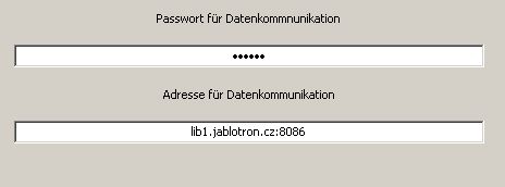

Die Einstellungen für die Verbindung zum Jablotron Server werden auf der ersten Seite der GSM Einsellung (rechts) gemacht.
[attachment=210]
Dann gibt das auch Sinn, das du keine Bilder auf dem Server hast, da ja kein Alarm ausgelöst wurde.
Durch die Einträge bei AES wird aber versucht immer eine Kommunikation mit einer Wachzentralen-Software aufzubauen und die scheiter halt immer, da kein Vertrag vorliegt. Um aber den Versuch zu starten muss halt eine Internetverbindung aufgebaut werden und das kostet halt dein Geld.

@Timbaum:
Das Bild was du oben gezeigt hast, zeigt die GSM-Modul Einstellungsseite... diese Einstellung interessiert mein JA84P anscheinend überhaupt nicht!
Er WILL unter AES einen Haken und weiter unten dann als IP:77.104.220.129:7070
ABER: Dann habe ich das Problem, das sich die Alarmanlage mind. 1x täglich ins Internet einwählt und so meine "Dayflat" für 99Ct/Tag aktiviert, sprich, nach 30 Tagen wär ich dann immer 30€ los, wenn ich den Fehler nicht bald finde!
