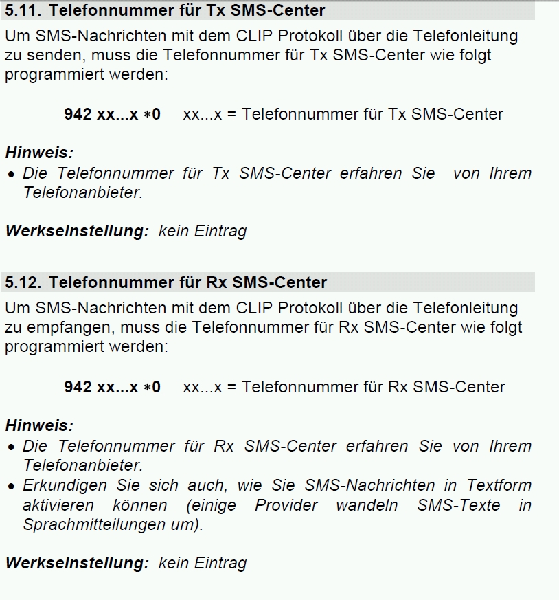

Mal ne Frage, wo stellt man beim 80 V das sms-servicecentrum ein?
Hallo Toxx,
in der Anleitung habe ich das dazu befunden.
[attachment=258]
