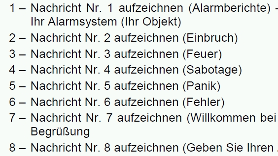

Auch über das einfache JA-80X kannst du keine entsprechende Ansage erhalten. Hier sind die möglichen Texte
[attachment=267]
Kommunikativer ist das GSM-Modul. Hier sind auch Meldungen zu scharf/unscharf Schaltung möglich.
