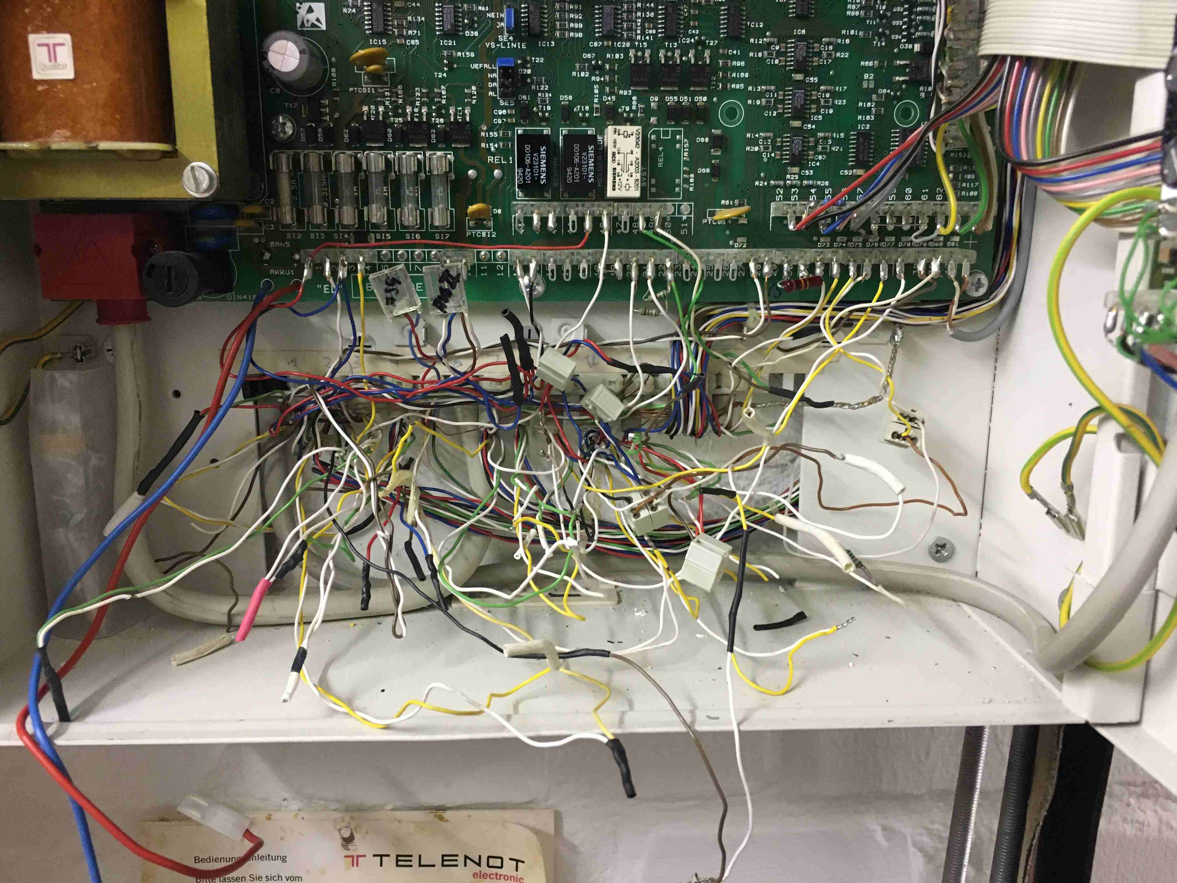

vielen Dank für die ordentliche Verdrahtung. Ich habe gerade mal ein aktuelles Bild meiner EMZ gemacht, damit man sieht, womit ich kämpfe.
[attachment=3892]
Ja, das kenne ich... am Ende wundern sich die Kunden, wenn eine Menge Arbeitsstunden für die Fehlersuche zusammenkommen, aber das merkst du ja jetzt selbst, wie zeitaufwändig das ist.
Wie sage ich immer? Sieht aus wie der Blick in einen Teller Spaghetti...
@ Voxlump: Du hättest ja noch Platz für ein paar LSA(+)-Leisten (für Schraubmontage) Lightbulb. Dann kann man auch eine passende Dokumentation machen und mit dem Zurechtfinden klappt es dann auch besser.
Arrow Passend hierzu gibt es Prüf-/Trennstecker, so dass Du auch die Fehlersuche vereinfachst.

Kannst mir glauben, ich mache das auch schon lange genug und was da so in dieser Zeit an "Anlagen" gebaut wurde... da kenne ich fast nur "Wildwest Verdrahtung" Sauber aufgebaute Anlagen aus dieser Zeit sind seltener zu finden, da viele von Elektrikern gebaut wurden, welche oftmals mit dem Auszählen von IYStY schon überfordert waren.
Was habe ich da schon alles gefunden.... solange Widerstände parallel geschaltet, bis die Zentrale endlich ruhe gegeben hat... einfach nur zusammengedreht, noch nicht mal verlötet. - nur so als Beispiel. Siehe Anhang.... und das war eine UTC VdS Anlage (angeblich, laut Kundenaussage)
