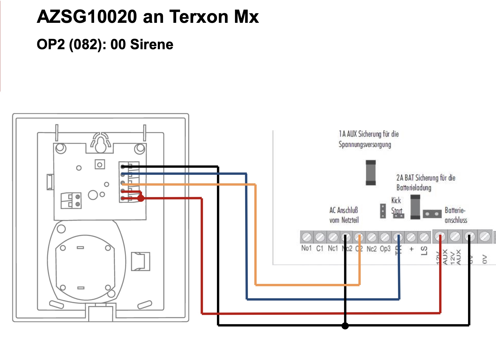

[attachment=5255]
https://www.alarmforum.de/images/attachtypes/image.gif
Bei einer Alarmauslösung funktioniert auch Blitz und Sirene.
Jedoch wird mir leider der Zustand nicht angezeigt.

Wenn ich an Terminal 2 an -ve den OP3 anschließe und den OP3 auf „Aktiv folgend“ stelle fangen direkt nachdem scharf schalten die LEDs an zu blinken und die Sirene geht auch mit los.
Meine Verkabelung sieht wie folgt aus:
C2 von Alarmanlagenplatine auf C -ve (Terminal 1)
12V von Alarmanlagenplatine auf F+ve und S+ve (Terminal 1)
OP3 von Alarmanlagenplatine auf -VE (Terminal 2) —> OP3 ist auf Aktiv folgend. Programmiert

Jetzt habe ich die Sirene wie folgt verkabelt:
- C-ve von Terminal1 permanent mit 0V der Zentrale
- F+ve auf OP1
- S+ve auf OP2
- OP3 auf +ve von Terminal2 schalten
- OP1(C1) über 081 auf Blitz folgend
- OP2(C2) über 082 auf Sirene
- OP3 auf aktiv folgend
Auch bei der Verkabelung und Programmierung geht sofort nach dem Scharf schalten die Sirene und der Blitz an.
Eine Statusanzeige wird leider weiterhin nicht dargestellt.
Wenn ich OP3 deaktiviere dann kann ich die Anlage scharf schalten, es leuchten jedoch keine LEDs und erst sozusagen bei einem Einbruchversuch geht Blitz und Sirene an.
