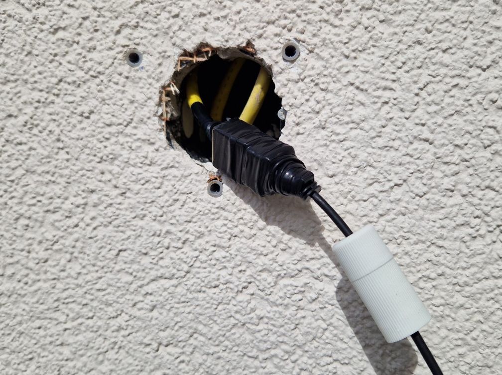

Hier jetzt aber der Lagebericht:

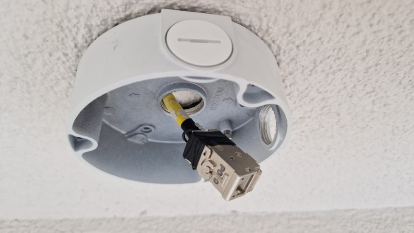

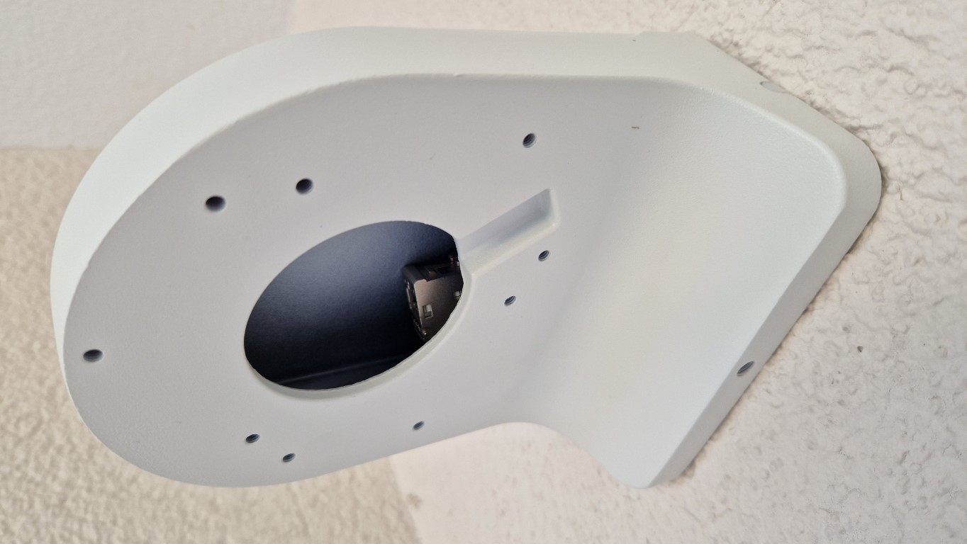

Erfreulicherweise passte das Keystone-Modul (waagerecht) in die PFB203:
[attachment=5444]

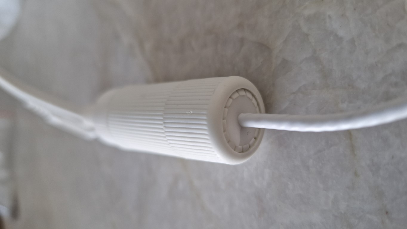

Ich habe also ein dünnes 20 cm Patchkabel eingesteckt und mit Isolierband umwickelt:
[attachment=5445]
Der Stecker hat sogar gerade durch die eine Seite der Tulle gepasst, ich konnte diese also verwenden:
[attachment=5446]
[attachment=5447]

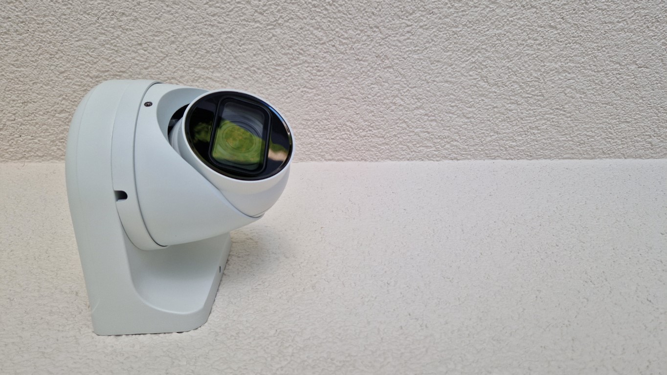

Das Ganze Gekröse hat relativ einfach in den Hohlraum der Halterung gepasst, Ergebnis:
[attachment=5448]
Bisher sieht alles gut aus, in Synology habe ich die Kameras auch direkt anmelden können. Vielen Dank nochmal an alle für die Hilfe, vielleicht hilft dieser Post ja anderen Keystone-Opfern Wink

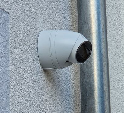

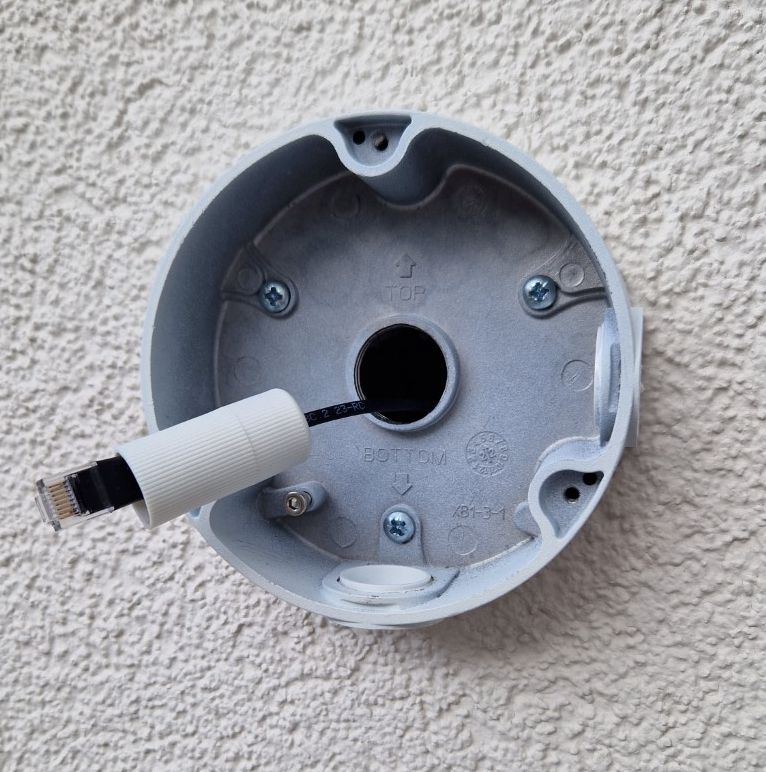

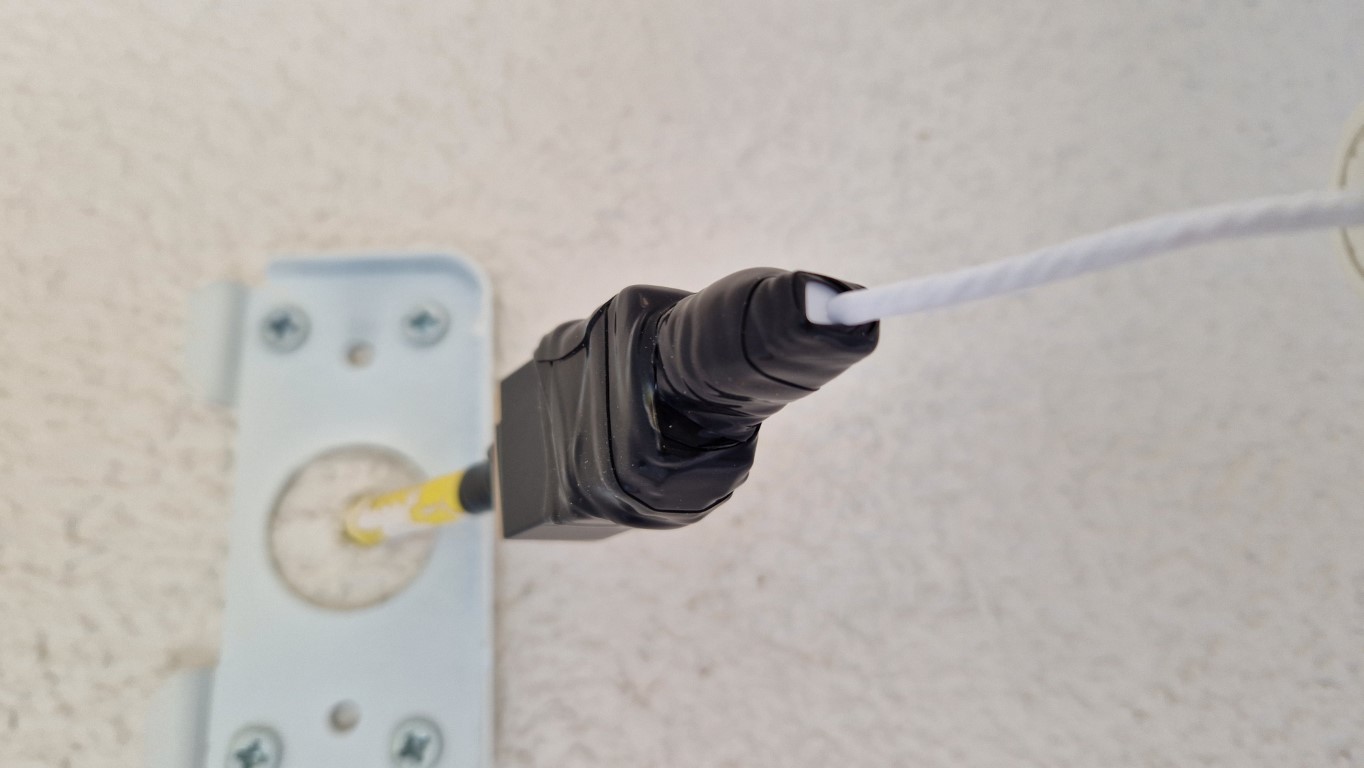

So, es ist vollbracht, die zweite Kamera ist erfolgreich installiert!
Hier wurde glücklicherweise eine Unterputzdose verbaut, in der das Keystone-Modul komplett verschwindet. Ich habe wieder ein dünnes 10 cm Patchkabel eingesteckt und mit Isolierband umwickelt:
[attachment=5450]
Die Tulle hat interessanterweise komplett in die junction box gepasst, deswegen habe ich sie auch hier verwendet (trotz wasserdichter box):
[attachment=5451]
Ergebnis:
[attachment=5452]
