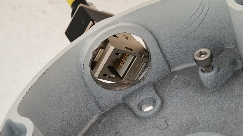

Hallo nochmal,
ich wollte heute eure Vorschläge in die Tat umsetzen, musste aber schnell feststellen, dass (wie vorhergesagt) die Öffnungen in der Box wenige Millimeter zu schmal für das Keystone-Modul sind (trauriges Bild im Anhang). Das Kabel selbst ist halbwegs biegsam, ich denke dass man es gerade so in die Box bekommen könnte ohne abzuknicken. Optionen also:
- Hintere Öffnung irgendwie Vergrößern (Feile?), Keystone rein, kurzes Patchkabel dran und aller Verbindungen ggf. mit Isolierband (Danke @peteralarm) umwickeln. Bekommt man das Isolierband notfalls wieder weg?
- Größere Dose kaufen. Die Öffnungen hätten aber wahrscheinlich den gleichen Durchmesser und das Problem mit den mehreren anfälligen Verbindungen bliebe?
- Elektriker fragen, ob das Keystone-Modul nicht doch durch einen Stecker getauscht werden kann (auch wenn man da nochmal 1-2 cm verliert). Es gibt ja offenbar Stecker, die für Verlegekabel gedacht sind, z.B. https://www.kabelscheune.de/Netzwerkstec...kabel.html Kann mir jemand sagen, was hier die Nachteile wären? Vor dem crimpen müsste ich natürlich die "wasserdichte Tulle" anbringen.
Wie immer vielen Dank und schon mal schönen Abend!

Wenn ich deine ersten Fotos so betrachte, kannst du die Keystone-Buchse noch einmal öffnen. Ist natürlich nicht das Beste für die Verbindungsqualität, sollte aber klappen.
Das schwarze Isolierband vom Keystone runterfummeln (sofern es denn noch drauf sein sollte) und dann kommt es auf den Hersteller an: bei dem Einen kannst du mit einem kleinen Schlitzschrauberdreher auf jeder Seite je eine Verriegelung/ Rastnase lösen, beim Anderen gibt es eine Art 'Verriegelungshebel', den man lösen muss usw. (Hersteller (BTR bzw. Metz Connect?) und Typ des Keystones herausfinden, Installationsanleitung herunterladen und schlauer sein als vorher Wink ).
Dann könntest du das Oberteil des Keystones abnehmen und schiebst nur das Unterteil mit der Netzwerkleitung durch die Kabeleinführung. Hinterher Oberteil schnell wieder draufpressen (zur Not vorsichtig (!) mit einer Wasserpumpenzange) bzw. verriegeln und gut ist es.
Selbst wenn du damit die Verbindungsqualität auf 'nur-noch-Cat.5' runterdrücken solltest, reicht das immernoch für eine IP-Cam. (aber das habe ich nie gesagt Angel ).
Zur Installation deines verlinkten Steckers benötigst du eine Crimpzange für RJ45-Stecker, das ist dir bekannt bzw. eine solche ist bei dir vorhanden?

Wieso willst du mit dem Kabel von der Seite in die Dose ?
Die Dose hat eine Öffnung auf dem Boden.
Erweitere doch einfach das Loch auf dem Boden.
Das kannst du mit einer Pfeile, Säge oder Dremel machen.
Stecke die Dose rauf, schraube die Dose fest.
Wo ist das Problem ?
Ich würde den Keystone nicht mehr öffnen. Wenn das schief geht hast du mit der Kabellänge ein Problem.
Außerdem verlierst du nach der Öffnung die Ansprüche gegenüber des Elektrikers.
Wenn das Teil nicht funktioniert ist es sein Problem (Gewährleistung).
Er muss dann die Isolierung öffnen und wieder ordnungsgemäß schließen.
Das kann schnell ins Geld gehen (sein Problem).
Wie SSB-Security bereits angesprochen hat, hast du mit einem Crimpstecker nur einen einzigen Versuch.
Cat7 Verlegekabel ist nicht dafür ausgelegt dort einen Stecker draufzumachen.
Das Kabel ist für feste Installationen mit Buchsen auf beiden Seiten.
Es wird immer kürzer. Die Biegung des Kabels wird immer stärker.
Lassen! Auch wegen Ansprüchen gegenüber des Elektrikers.
Die Dose ist wasserdicht. Hat eine Dichtung im Deckel und auf der Unterseite.
Wozu willst du Isolierband verwenden? Verstehe ich nicht.
Das ist so als ob du über eine Wago Klemme in einer Dose noch Isolierband wickelst. Wofür? Confused
Du brauchst die wasserdichte Tulle in dieser Dose nicht.
Das passt nicht in die Dose. Die Verbindungslänge ist ungefähr so lang wie der Durchmesser der Dose.
[Bild: s-l1200.jpg]
Die Dose wird nicht undichter, wenn du das Loch ein paar Millimeter vergrößerst.
Wenn du dann feststellst, dass der ganze Kabelsalat doch nicht in die Dose passt, hast du ein noch viel größeres Problem, wenn du bereits am Kabel/Buchse rumgepfuscht hast.
Diese Dosen kosten doch nur 10€. Das ist doch kein finanzieller Verlust wenn es schief geht.

Vielen Dank für die ganzen Antworten und sorry für die verspätete Rückmeldung, war ein langer Tag heute...
Zitat:Wenn ich deine ersten Fotos so betrachte, kannst du die Keystone-Buchse noch einmal öffnen. Ist natürlich nicht das Beste für die Verbindungsqualität, sollte aber klappen.
Danke für den Hinweis! Ich konnte das Modul nun doch durch die Öffnung bekommen, s.u.
Zitat:Man sollte den TE aber noch mal mit Nachbetonung darauf hinweißen, dass er nur einen einzigen Versuch hat, falls er den Keystone mit Stecker ersetzen will.
Besteht denn nicht die Möglichkeit, dass Kabel von hinten neu durchzustechen und im Innenraum eine Kupplung zu setzen?
Hinter der Wand ist das verputzte und gestrichene Wohnzimmer, da ist nicht viel zu machen Sad Das Kabel wurde damals in die Stahlbetonwand geritzt und dann nach außen geführt, durch die Dämmung (mit Kaiser Geräteträger)
Zitat:bei der Kabellänge käme ich nie auf die Idee, es von der Seite der Dose einzuführen. Außerdem fehlt dann der Anbau-Kabelstutzen.
Mein eingestelltes Bild war etwas verwirrend, die Einführung soll über die Rückseite erfolgen. Da alle Öffnungen gleich groß sind, habe ich das Problem anhand der seitlichen Öffnung dargestellt (Rückseite war noch mit Filz verkleidet)
Habe es jetzt genau so gemacht (paar Millimeter der Öffnung abgefeilt, Filz dahinter entfernt. Ergebnis:
Selbst wenn man das Kabel vorsichtig um fast 90° biegt, hat man kaum mehr Platz zwischen Modul und Gehäuse, einen Stecker bekommt man dort nicht rein.
Ich sehe eigentlich nur noch die Option, auf eine größere Dose umzuschwenken; Wobei z.B die PFA121/PFA122 auch nur 14mm tiefer sind und unwesentlich breiter. Fraglich ob das viel hilft, toll sehen die auch nicht aus...

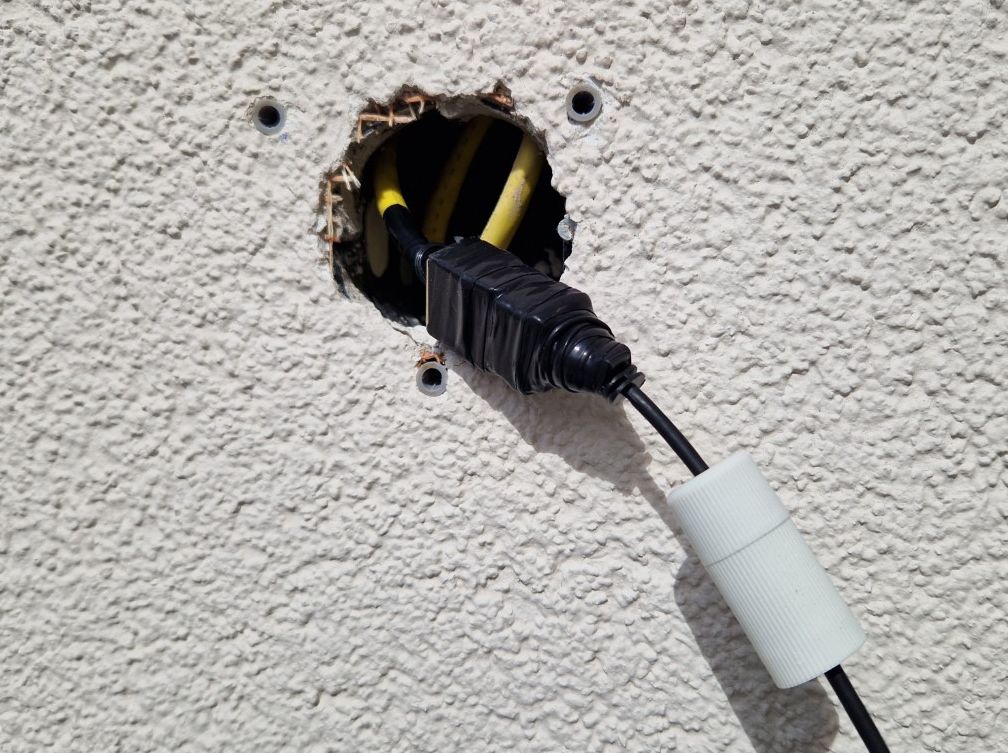

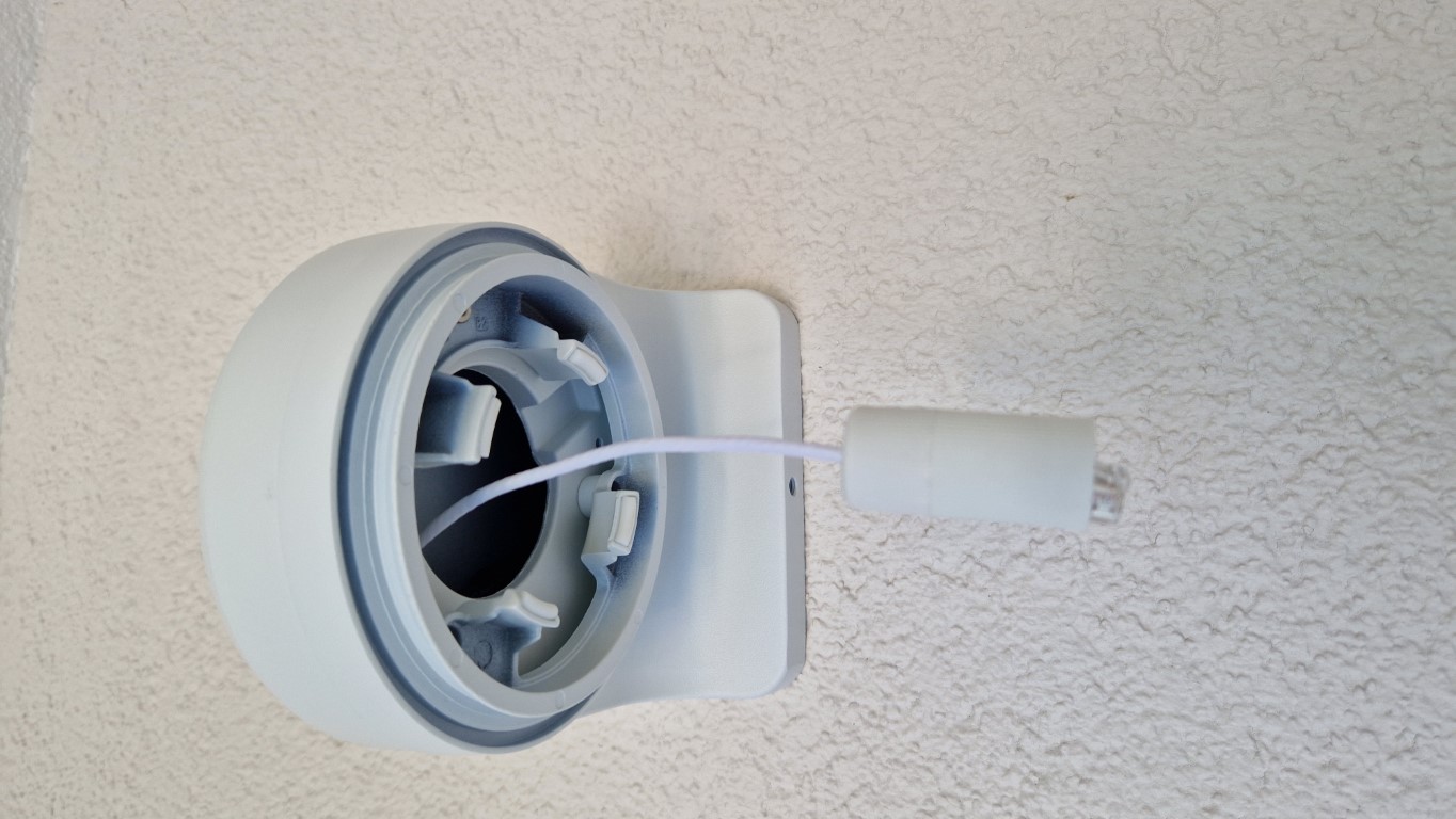

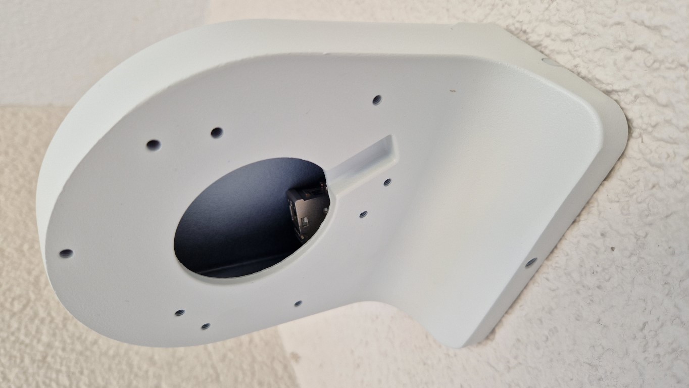

Hallo nochmal,
sorry für die späte Rückmeldung; Die Lieferung der Halterung hat sich etwas verzögert und dann kamen noch ein paar Sachen dazwischen.
Hier jetzt aber der Lagebericht:
Erfreulicherweise passte das Keystone-Modul (waagerecht) in die PFB203:
Ich habe also ein dünnes 20 cm Patchkabel eingesteckt und mit Isolierband umwickelt:
Der Stecker hat sogar gerade durch die eine Seite der Tulle gepasst, ich konnte diese also verwenden:
Das Ganze Gekröse hat relativ einfach in den Hohlraum der Halterung gepasst, Ergebnis:
Bisher sieht alles gut aus, in Synology habe ich die Kameras auch direkt anmelden können. Vielen Dank nochmal an alle für die Hilfe, vielleicht hilft dieser Post ja anderen Keystone-Opfern Wink
Demnächst werde ich die zweite Kamera anbringen, diese wird statt auf einem Geräteträger über einer Unterputz-Dose montiert, hier sollte ich also die ursprünglich geplante junction box verwenden können (Keystone + Patchkabel passen hoffentlich in die Dose).
Ich melde mich, wenn es soweit ist,
VG,
ZaWarudo

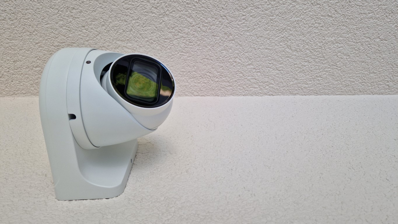

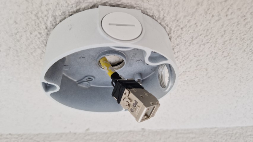

So, es ist vollbracht, die zweite Kamera ist erfolgreich installiert!
Hier wurde glücklicherweise eine Unterputzdose verbaut, in der das Keystone-Modul komplett verschwindet. Ich habe wieder ein dünnes 10 cm Patchkabel eingesteckt und mit Isolierband umwickelt:
Die Tulle hat interessanterweise komplett in die junction box gepasst, deswegen habe ich sie auch hier verwendet (trotz wasserdichter box):
Ergebnis:
Viele Grüße,
ZaWarudo
