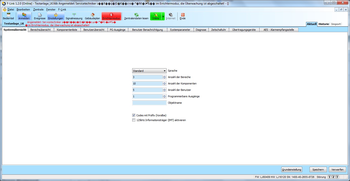

Der Errichtermodus ist aktiviert, jedoch finde ich nicht den Button "Activate" im Reiter "Systemübersicht" (siehe Anlage).

(22-11-2014 09:04)Segler schrieb: [ -> ]Der F-Link ist in deutsch installiert.
Hallo Segler, kann es daran liegen dass du noch gar nicht die neue FW installiert hast? In deinem Screenshot hat die Zentrale noch die alte Firmware!
Grüße
Moritz
Sehe auch gerade, daß Du noch die alte FW hast. Also erst mal wie von MoritzH vorgeschlagen, diese aktualisieren.
Steffen

also die Anlage hat kein Update, daher steht ja die Firmware Version 09 noch im Screenshot.
Bitte beachtet bei einem Update, das auch die Bedienteile ein Update erhalten MÜSSEN. Denn FW 9 Bedienteile funktionieren NICHT an einer FW 10 Zentrale.
