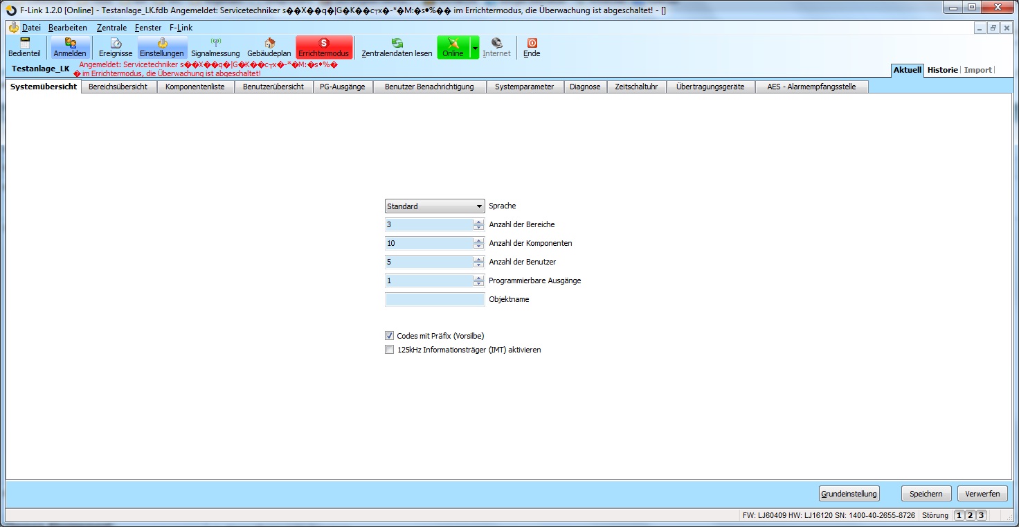

Der Errichtermodus ist aktiviert, jedoch finde ich nicht den Button "Activate" im Reiter "Systemübersicht" (siehe Anlage).

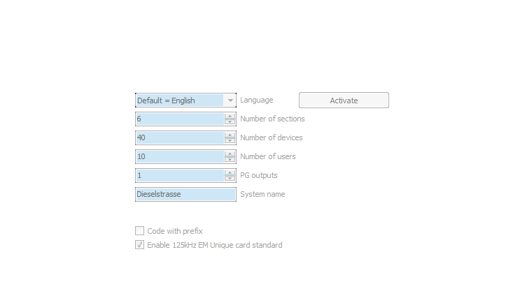

Hm, da wo er sein sollte (nämlich rechts vom Menü Sprache), ist er nicht.
Da weiß ich auch nicht, woran es liegt.
Wie lautet denn der Name Deiner F-Link Installationsdatei? Ich habe F-Link-1_2_0_880-setup.exe verwendet.

P.S. Bei mir sieht's so aus:

(22-11-2014 09:04)Segler schrieb:  Der F-Link ist in deutsch installiert.
Hallo Segler, kann es daran liegen dass du noch gar nicht die neue FW installiert hast? In deinem Screenshot hat die Zentrale noch die alte Firmware!

Sehe auch gerade, daß Du noch die alte FW hast. Also erst mal wie von MoritzH vorgeschlagen, diese aktualisieren.

Was mir noch ausgefallen ist:
ich habe in der Software auch "komische" Hieroglyphen (siehe Anlage - vorher).
Ist das bei euch auch so? Huh
Neuinstallation hatte ich versucht, hat nichts gebracht.

Nein, bei mir gibt's die nicht. Hast Du mal die FW der Zentrale aktualisiert?

also die Anlage hat kein Update, daher steht ja die Firmware Version 09 noch im Screenshot.
Bitte beachtet bei einem Update, das auch die Bedienteile ein Update erhalten MÜSSEN. Denn FW 9 Bedienteile funktionieren NICHT an einer FW 10 Zentrale.
Habt Ihr die Anlagen im nicht deutschsprachigen Ausland (Polen, oder auch Tschechien) gekauft, ist ein Update auf deutsche Sprache nicht mehr möglich. Es werden für die Zentralen nur Aktivierungscode für das ursprüngliche Lieferland erzeugt.
Das Einstecken einer "deutschen" SD-Karte funktioniert bei FW 10 nicht.
