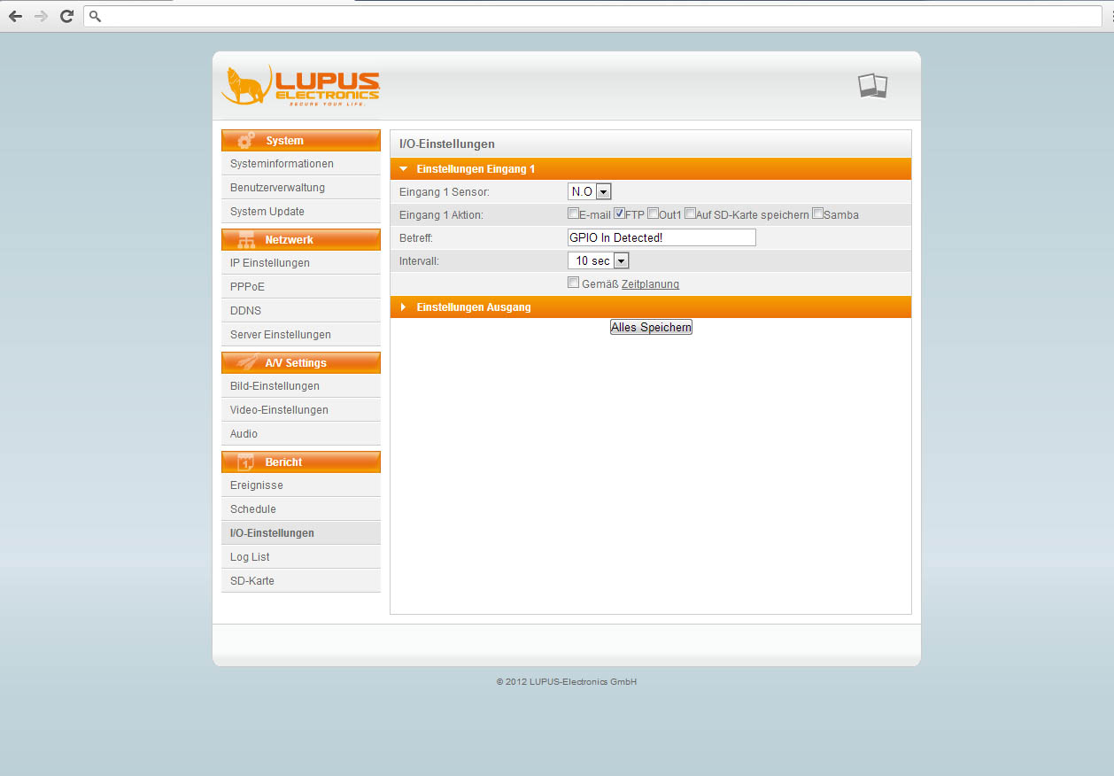

Hallo it-helferlein,
gerade bin ich über Deinen Thread hier gestolpert und möchte gerne die wenigen noch offenen Fragen klären:
- die Sensoreingänge unserer LUPUSNET HD Kameras werden spannungsfrei geschaltet. Man kann dies gut mit einer Büroklammer testen. Ein Ende in GND das Andere in Sensor 1. Folgende Aktionen können dadurch ausgelöst werden:
1. Email-Versand
2. FTP-Upload (JPEG oder AVI)
3. Alarmausgang / Relais aktivieren
4. Auf SD-Karte speichern (JPEG oder AVI)
5. Auf Samba Server / NAS / Netzlaufwerk speichern (JPEG oder AVI)
(6.) In Kürze auch HTTP Calls versenden (Hausautomation oder unsere Alarmanlage triggern)
Achja, und über unsere IP-Alarmanlage kann man bald auch die SD-Karteninfos aller IP-Kameras abrufen.
Grüße,
Der LUPUS-Support Wink
PS: Anbei ein Screenshot des Sensormenus
[attachment=271]
