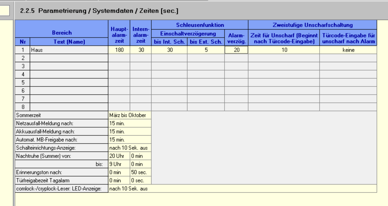

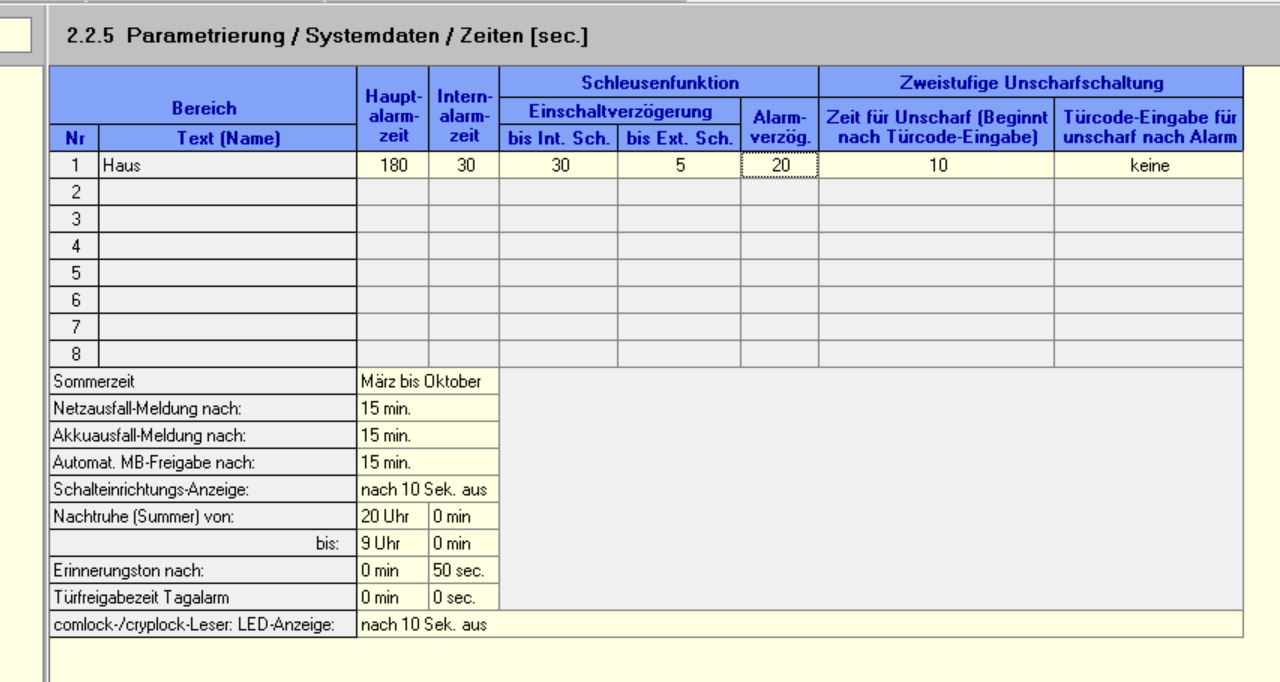

Hallo zusammen. Meine HF Leseeinheit ist abgängig und fällt sporadisch aus und ich kann von außen nicht mehr Unscharf/Scharf schalten.
Jetzt möchte ich das per BT 820 machen. Intern Scharf habe ich beim Scharfschalten eine Verzögerung von 20sec. eingestellt ( 2.2.5 Schleusenfunktion, Einschaltverz. bis Intern Scharf = 20sec. )
Jetzt möchte ich eine Alarmverzögerung für das Unscharfschalten am BT 820 einstellen, bei Intern und Extern Scharf.
bei Punkt 2.2.5 Alarmverzögerung hat es nicht funktioniert.
Frage: Wo stelle ich das ein ?

07-12-2019, 22:02
RE: Complex 400H verzögerung Alarm

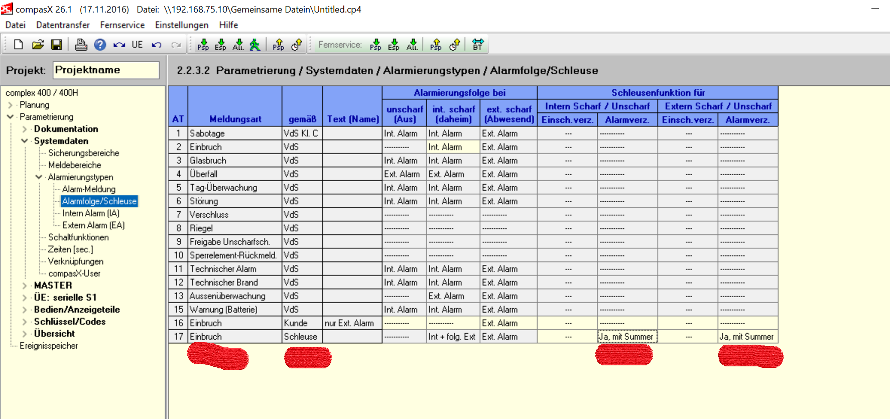

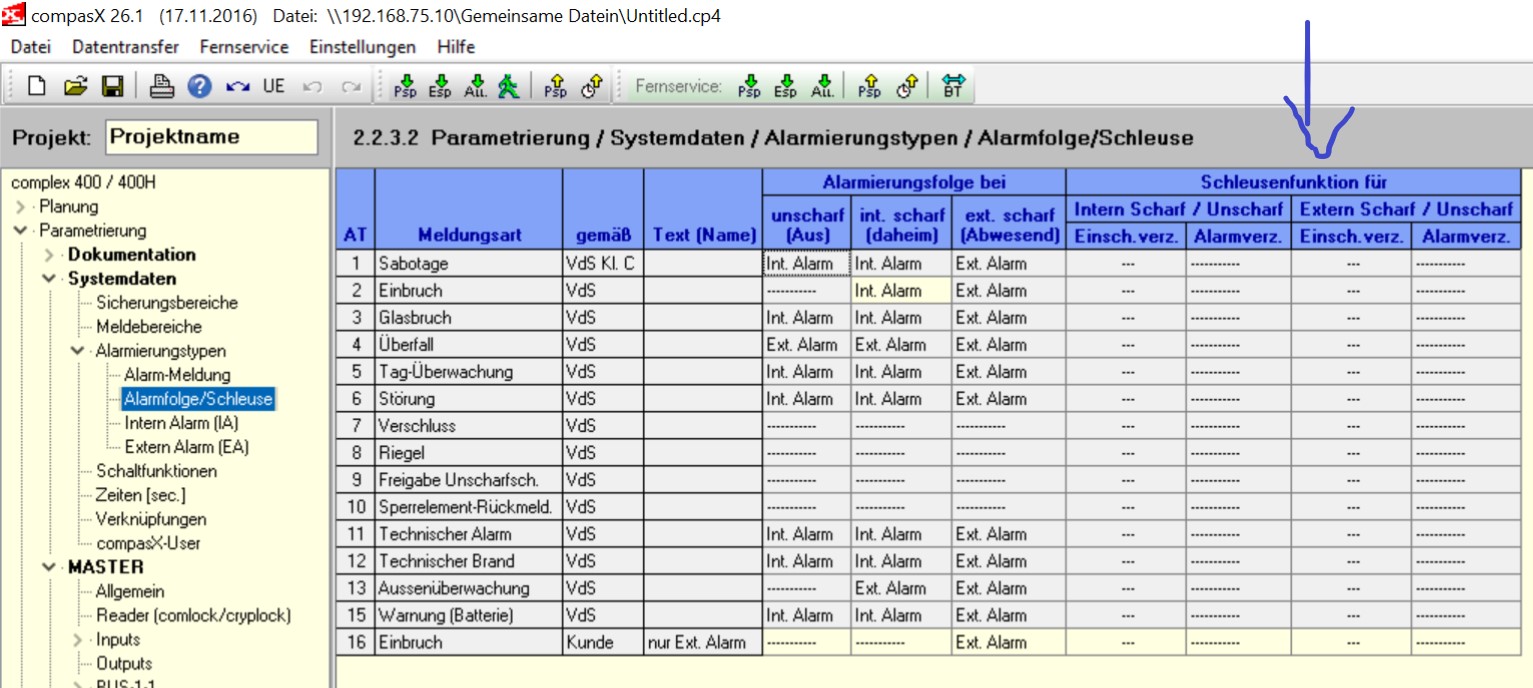

Du musst die Melder auf dem Weg zum BT zusätzlich auf einen Alarmierungstyp Einbruch mit Schleusenfunktion stellen.
07-12-2019, 22:20
unter 2.2.3.2 ?
07-12-2019, 22:40

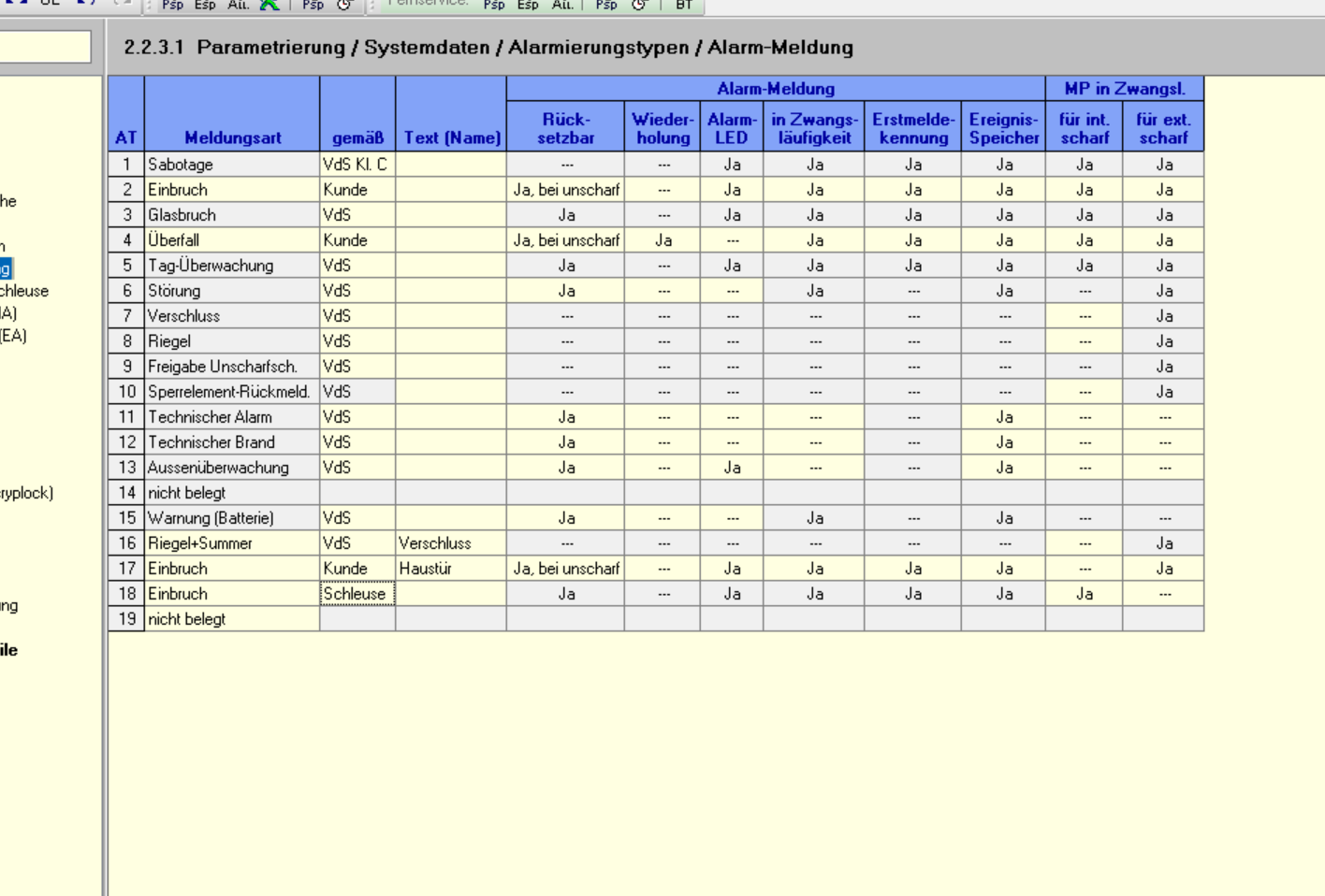

Neuen AT anlegen, Meldungsart Einbruch gemäß Schleuse, deine gewünschten Einstellungen machen und den Meldern zuweisen.
07-12-2019, 23:11
wo stellen ich die Zeiten ein ? oder bin ich aufn Holzweg ?
07-12-2019, 23:16
Du musst noch die Einschaltverzögerung einschalten und die Zeiten stellt man bei Zeiten ein (hatte ja geschrieben, dass der AT zusätzlich zu deinen Einstellungen angepasst werden muss)

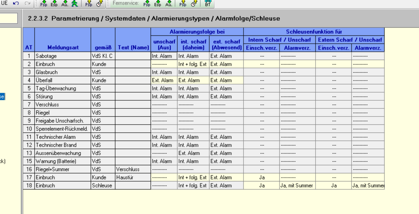

09-12-2019, 20:46
habe jetzt AT18 NEU angelegt. Würde das so Passen ?
VG
Wolfi
10-12-2019, 17:04
Haut nicht hin Confused
Geht sofort los der Alarm.
10-12-2019, 18:51
Hast du die entsprechenden Melder auch auf AT18 programmiert?
10-12-2019, 22:29
warscheinlich nicht. Wo mache ich das?
sind die Einstellungen die ich gemacht habe denn so erstmal korrekt?
danke für die Unterstützung...
Gruß Wolfi
10-12-2019, 22:58
je nach dem, was für Eingange du belegt hat.
Bei konventionellen Meldegruppen unter 2.3.3
bei BUS Meldegruppen unter 2.3.5.1 bzw. 2.3.6.1
12-12-2019, 17:21
ich finde unter 2.3.3 keine möglichkeit den zu Programieren. Ich komm da echt nicht weiter Undecided
12-12-2019, 18:17
ich würde dir echt mal einen entsprechenden Lehrgang bei Telenot empfehlen. Die Anlagen werden nicht ohne Grund nur an entsprechend geschulte Fachhändler verkauft.
Wenn du auf dem entsprechenden Punkt in der Programmierung bist, versuche es mal mit F1. Telenot hat da eine sehr gute Hilfestellung in der Software.
Ansonsten kann ich dir an dieser Stelle nur noch empfehlen, dich an einen Errichter zu wenden.
peteralarm
12-12-2019, 18:32
Hallo Peteralarm,
ich habe diese Anlage zusammen mit dem Autorisiertem Errichter gekauft und montiert vor über 10Jahren. Alle Kabel verlegt, verlötet und aufgelegt. Der Errichter ist dann zum Programmieren gekommen und war so nett mir vollen Zugriff zu gewähren.
1. habe ich den Errichter schon kontaktiert ( noch keine Rückmeldung seit 2 Wochen ) halt viel zu tun was ich auch total verstehe vor Weihnachten.
2. Hat mein HF Leser an der Tür sporadische Aussetzer und wollte mir mit der Schleusenfunktion den Arsch Retten.
von daher denke ich nicht das ich die Zielgruppe für eine Ausbildung bei Telenot bin und suche hier jemanden der mir bei diesem einen Punkt unter die Arme greifen kann.
Ich denke für sowas ist doch dieses Forum auch da.
VG
Wolfi
12-12-2019, 18:42
Ich denke für sowas ist doch dieses Forum auch da. Nun ja, bis zu einem gewissen Punkt schon. Du musst dich jedoch auch selbst in die Materie einfinden. Dir wurden bereits alle Wege aufgezeigt.
Hat der Errichter dir etwa auch die Software überlassen? Dodgy Diese ist nicht für Endkunden bestimmt. Dafür gibt es die Compas User. Damit kannst du jedoch keine Meldegruppen umprogrammieren. Hat schon seinen Grund.
Probiers mal mit der Hilfe, wenn das keinen Erfolg bringt, kannst du gezielte Fragen gerne stellen.
12-12-2019, 19:11

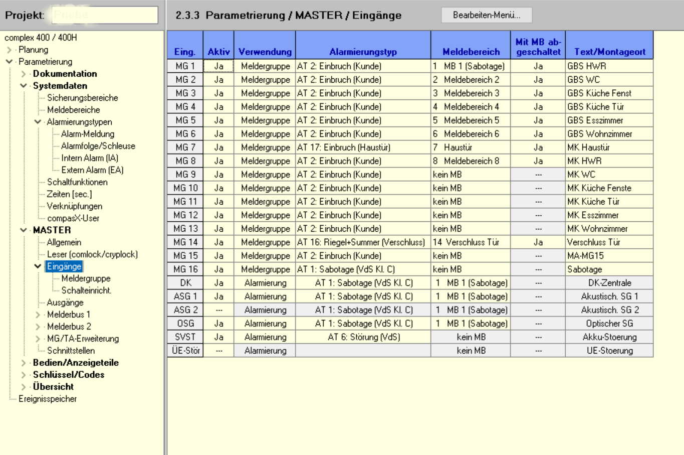

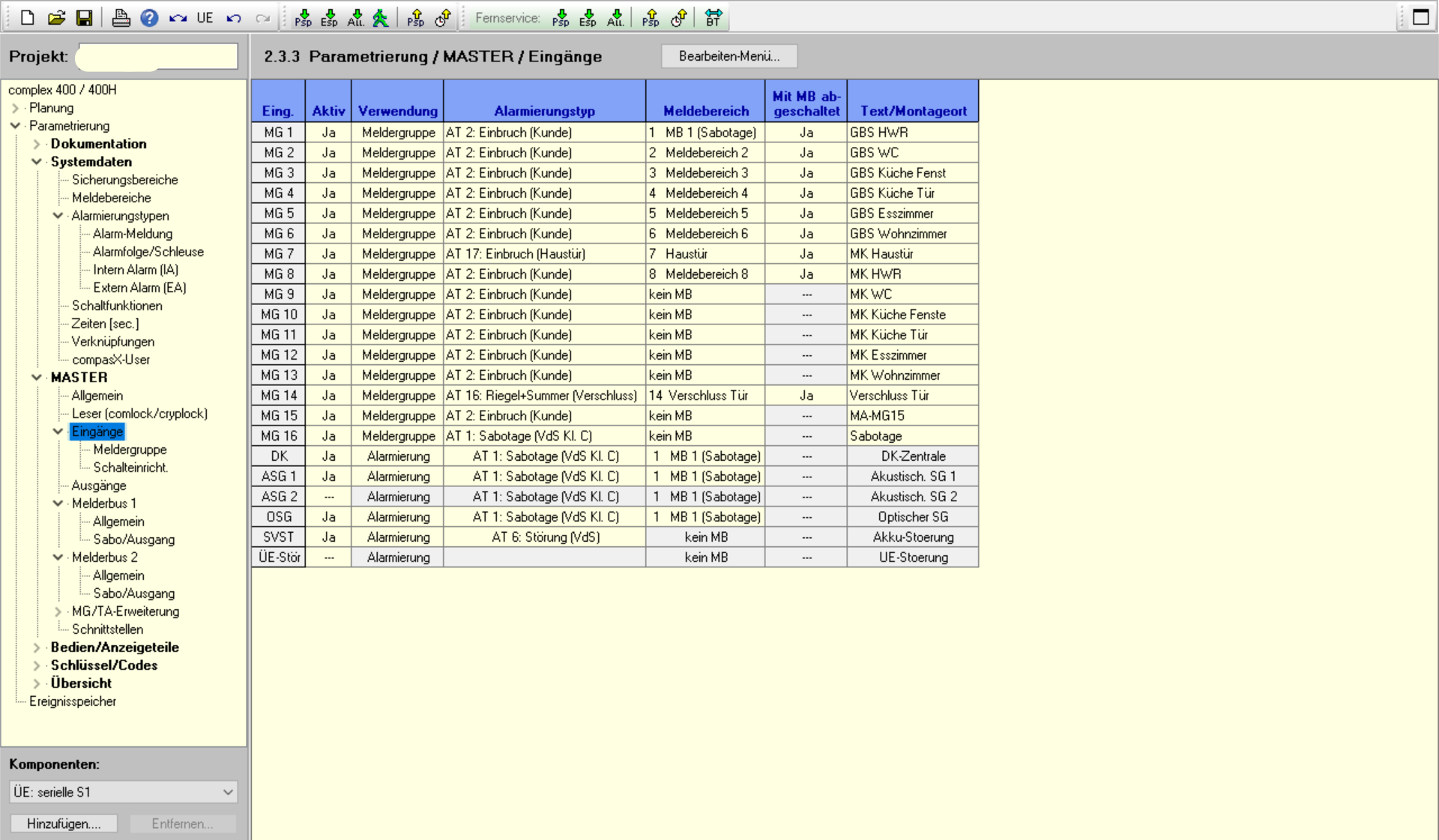

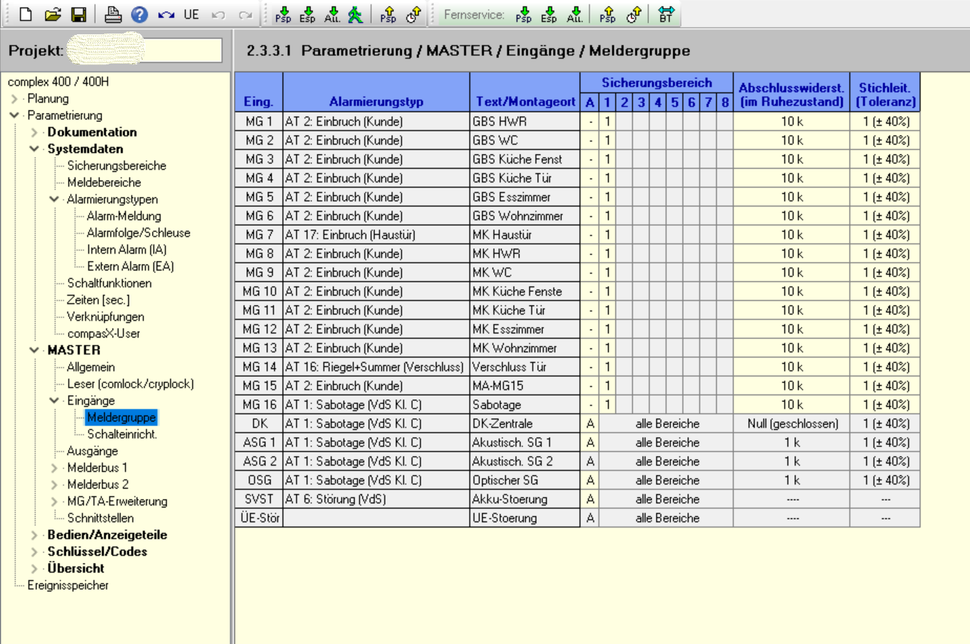

@Wolfi1898: Was hast du denn noch für Eingänge unter "MG/TA-Erweiterung"?
12-12-2019, 19:25
Hallo Martina,
bilder im Anahng 2.3.3 und 2.3.3.1
2.3.7.1 ist ohne Einträge
VG
12-12-2019, 20:01
kein Wunder, wenn das der IST Zustand ist, da ist keine Meldegruppe auf Schleuse programmiert, so wie ich das sehe, oder hast du AT17 auf Schleuse mit den entsprechenden Zeiten?
Unter Zeiten muss natürlich eine Verzögerungszeit eingestellt sein, wenn da 0 steht, hast du 0 Sek. Verzögerung.
Gibt es im Eingangsbereich evtl weitere Melder? z.B. Bewegungsmelder? Falls ja, müssen die natürlich auch verzögert werden.
So wie ich das sehe, ist die Anlage nicht sehr schön programmiert - unübersichtlich
12-12-2019, 20:23
in meinem Beitrag #7 sind die anderen Einstellungen die ich gemacht habe. Dort habe ich Zeiten und einen AT auf Schleuse eingestellt.
VG
12-12-2019, 20:39
Hast den AT18 auf Schleuse parametriert aber den AT17 (Kunde) bei MG7 ausgewählt.
@peteralarm: Ich dachte auch, dass er noch irgendwelche Bewegungsmelder in einer Erweiterung hat, dem ist aber wohl nicht so.
