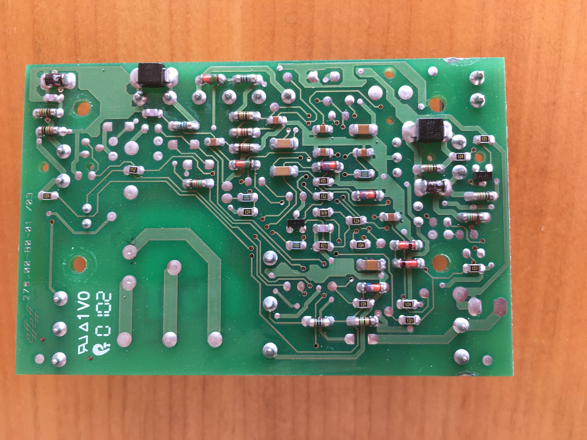

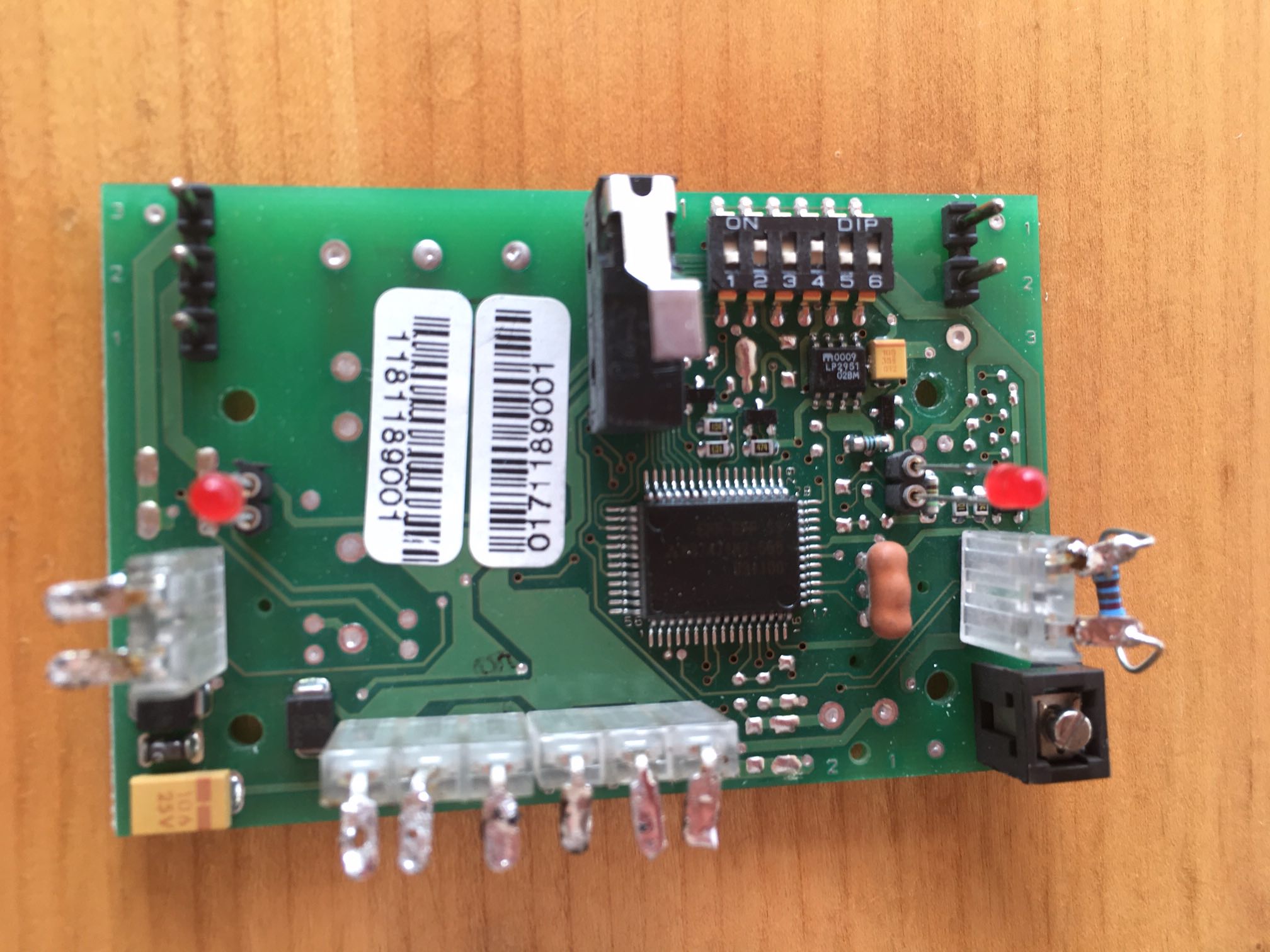

Was in sämtlichen Beschreibungen nicht stimmt, sind die angeblich 'freien Lötpunkte'. Die sind auf meiner Platine mit Leiterbahnen verbunden.
12-02-2023, 20:37
RE: 2-MGM und 5-MGM
Die sind frei. Es gibt die Platine auch mit anderer Bestückung z.B. als Schaltmodul, dann liegt auf den Lötpunkten z.B. das Relais. Sonst enden die Leiterbahnen einfach im Nichts.
13-02-2023, 11:55
RE: 2-MGM und 5-MGM
(12-02-2023 20:37)Feuermelder schrieb:  Die sind frei. Es gibt die Platine auch mit anderer Bestückung z.B. als Schaltmodul, dann liegt auf den Lötpunkten z.B. das Relais. Sonst enden die Leiterbahnen einfach im Nichts.
Dann hab ich wohl noch was was anderes: Auf den Fotos sieht man den 3pol Lötstützpunkt links oben, alle 3 Pins verbunden, beim 2pol Stützpunkt rechts oben ist nur der untere Pin mit Leiterbahn verbunden.
Wie gesagt, es funktioniert als 2MGM.
13-02-2023, 13:46
RE: 2-MGM und 5-MGM
Ich seh da keine Verbindung auf der Platine zwischen den Punkten. Es gibt eine Leiterbahn, aber die führt ins Nix.
Nimm doch einfach ein Multimeter und miss durch.
