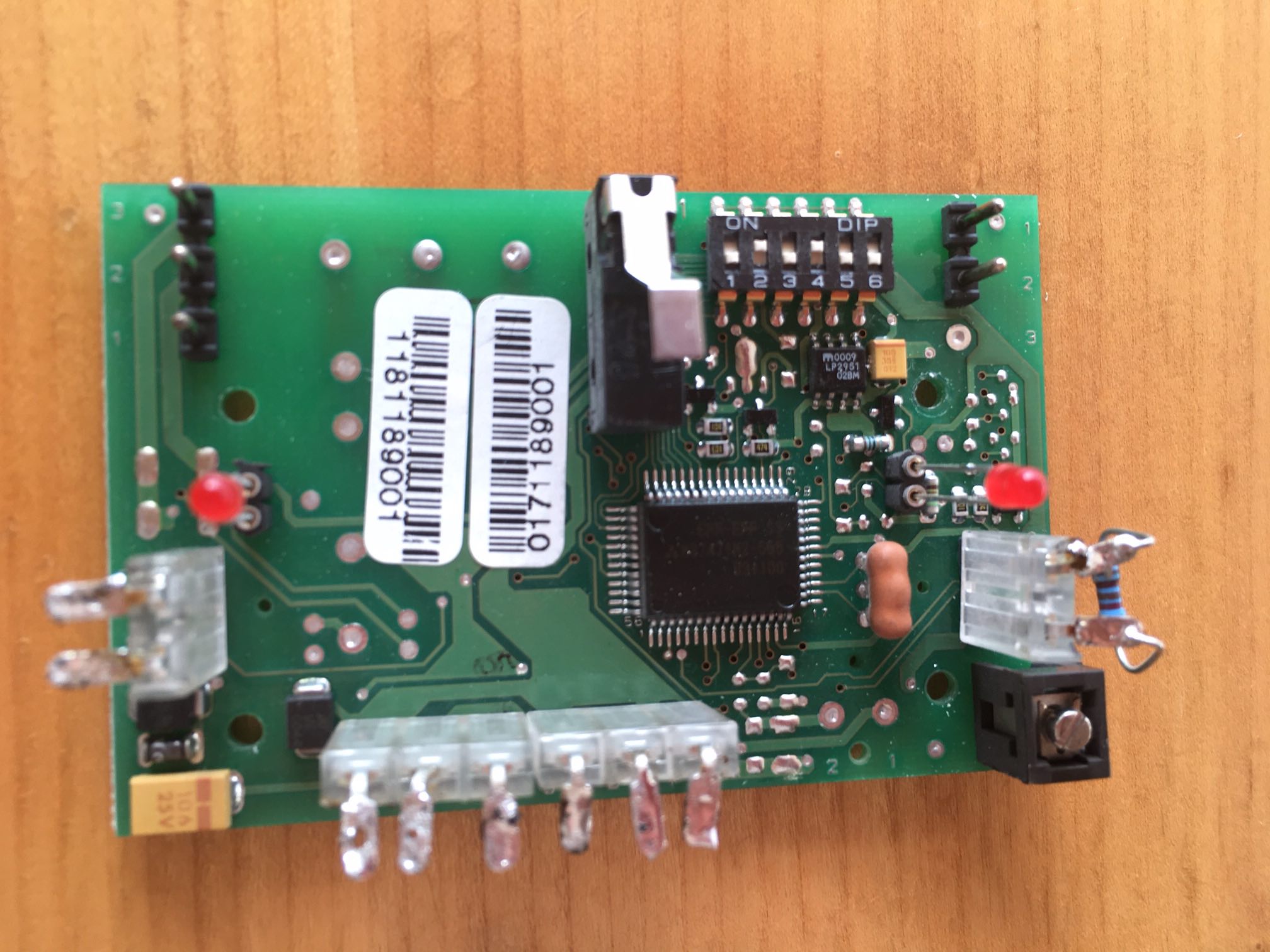

(22-01-2023 21:46)5624 schrieb: Beim 1-MG und 2-MG fehlt der VdS-Hinweis. Hab jetzt ein 010110.10 2MGM von Honeywell, gebraucht zum Testen, leider ohne Anleitung. Gibt es irgendwo eine allgemein zugängliche Anleitung? Die zweipoligen MGs sind trivial, aber eine hat 3 Pins und der DK ist mir auch nicht klar. |

(11-02-2023 14:41)Feuermelder schrieb: Eigentlich ist im Deckel auch ein Aufkleber mit allem was notwendig ist um das Teil anzuschließen. Die Infos im Internet hatte ich und danke für den Tipp, im Deckel ist tatsächlich ein Plan, ich Schlafmütze hatte den einfach weggelegt ohne zu gucken. Amateur halt ![]() Aber auch im Deckel wird der DK tückischerweise nicht erwähnt, was mich dermassen verwirrt hatte, dass ich die Platine ausgebaut und gemessen habe wo die Deckelkontakte hingehen, ohne dass mich das groß erleuchtet hätte....da das mein allererstes Busmodul ist vermute ich jetzt einfach mal der DK ist nicht so wie bei meinen bisherigen 'normalen' Verteilern wo man den in eine Sabo einschleifen muss, sondern der kommt auch über den Bus-1. Rischdisch? |

Und wieder ordentlich was dazugelernt, nachdem ich vorher nur GLT gemacht hatte. Was in sämtlichen Beschreibungen nicht stimmt, sind die angeblich 'freien Lötpunkte'. Die sind auf meiner Platine mit Leiterbahnen verbunden. |

RE: 2-MGM und 5-MGM
Die sind frei. Es gibt die Platine auch mit anderer Bestückung z.B. als Schaltmodul, dann liegt auf den Lötpunkten z.B. das Relais. Sonst enden die Leiterbahnen einfach im Nichts.

(12-02-2023 20:37)Feuermelder schrieb: Die sind frei. Es gibt die Platine auch mit anderer Bestückung z.B. als Schaltmodul, dann liegt auf den Lötpunkten z.B. das Relais. Sonst enden die Leiterbahnen einfach im Nichts. Dann hab ich wohl noch was was anderes: Auf den Fotos sieht man den 3pol Lötstützpunkt links oben, alle 3 Pins verbunden, beim 2pol Stützpunkt rechts oben ist nur der untere Pin mit Leiterbahn verbunden. Wie gesagt, es funktioniert als 2MGM. |
13-02-2023, 13:46
RE: 2-MGM und 5-MGM
Ich seh da keine Verbindung auf der Platine zwischen den Punkten. Es gibt eine Leiterbahn, aber die führt ins Nix.
Nimm doch einfach ein Multimeter und miss durch. |
