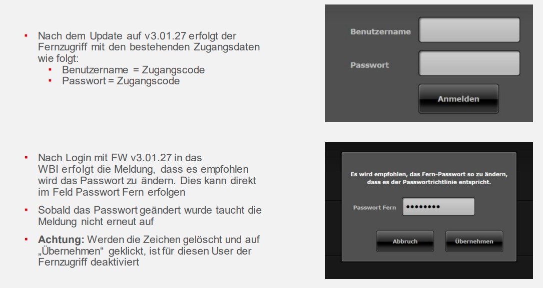

Hallo, ich habe das o.a. Update durchgeführt und auch ein Fern-Passwort angelegt. An der Anlage kann ich sowohl in den Erreichter-/ als auch Benutzermodus. Auch der Zugang über die App funktioniert. Über die Weboberfläche gelange ich aber nur in den Benutzermodus. Eingabefelder sind "Benutzer Code" und "Passwort". Wie bzw. in welcher Kombination muss der Errichtercode eingegeben werden, um über den PC wieder in den entsprechenden Modus zu gelangen?
Verschiedene Versuche haben bisher nicht zum Erfolg geführt.
Für eine Info wäre ich sehr dankbar!

Hast du das hier schon mal versucht?
https://alarmforum.de/attachment.php?aid=4814

Hallo, ich habe zwischenzeitlich die Lösung gefunden.
Ich hatte das Fern-Passwort nach Hinweis der Software per PC geändert. Das war aber offensichtlich nicht ausreichend. Nachdem ich an der Basis ebenfalls die Änderung vorgenommen habe, funktioniert wieder alles.
Vielleicht ist dieser Hinweis auch für andere hilfreich (?).
