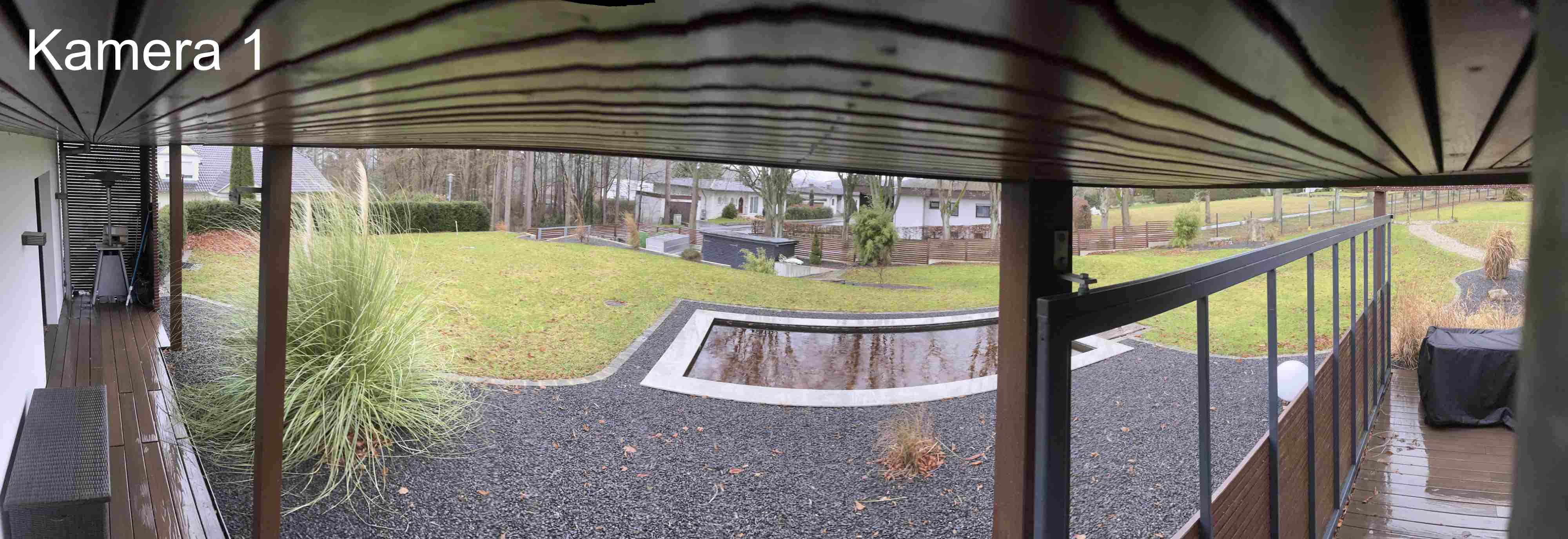

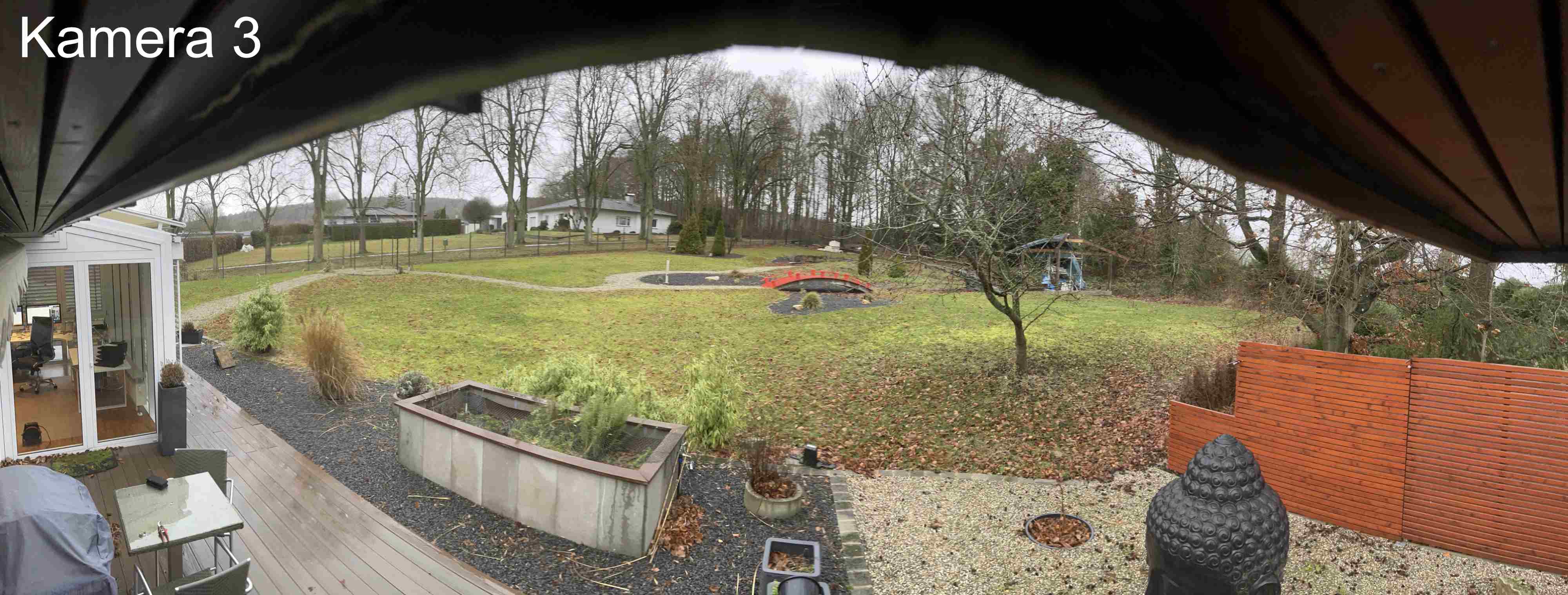

Klar verstehe ich auch, dass eine Ferndiagnose immer bescheiden ist. Daher vielen Dank für Deinen Hinweis! Damit ihr euch es besser vorstellen könnt, habe ich eben Fotos von den Sichtverhältnissen der möglichen Kameras gemacht und diese auf einem Grundriss eingezeichnet.
Wie es sich hier dann mit Reflektionen im IR-Bereich verhält kann ich nicht sagen. Alternativ wäre auch das Anbringen von ein paar Scheinwerferns eine Option. Aber dies ist dann Schritt 2 für mich.

Aber Spass beiseite, die Bilder mit den vom TE anzunehmenden Kamerastandorten, die hier gebracht wurden, werden keine zufriedenstellenden Ergebnisse in Bezug auf Bild- und Detektionsqualität erzielen lassen.
Auch die Massgabe 180 Grad wird sich nicht adäquat realisieren lassen.
Das Projekt ist nichts für DIY, ohne dass sich der TE abschliessend im Frust ertränkt.
Der TE soll sich mal über Kameraöffnungswinkel schlau machen und nicht nur Zahlen hier rein schreiben.
