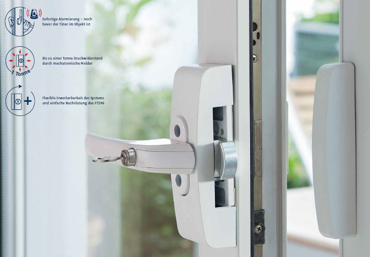

Es ist ja eine neue Secvest angekündigt:
http://www.abus-sc.de/DE/Neuheiten/Neue-Secvest
http://www.abus-sc.de/content/download/2...chuere.pdf
In der Brochüre ist auf Seite 4 ein Mechatronischer Fensterhebel den ich bisher noch nirgends gesehen habe, kennt den schon jemand?
(Screenshot im Anhang)
Wäre vermutlich komfortabler als der extra FTS-96 E.
