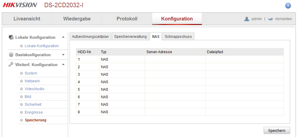

Für die erste Cam (IP 192.192.20.101) hatte ich bei der HIKvision Software unter Speicherung / NAS angegeben:
HDD-Nr. 1
Server-Adresse -> 192.192.20.20
Dateipfad -> kamera1
Kann ich für die zweite Cam (IP 192.192.20.102) dann auch HDD-Nr. 1 nehmen (mit Dateipfad -> kamera2)?

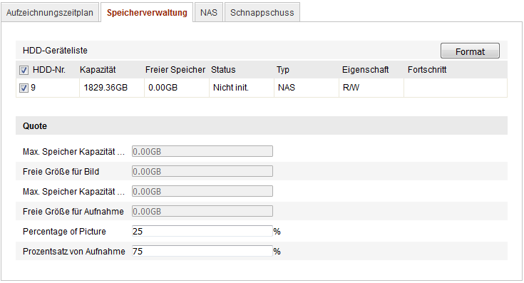

Das WD wurde unter NAS als HDD-Nr. 1 gewählt, ist aber unter Speicherverwaltung als HDD-Nr. 9 angegeben, siehe: http://www.alarmforum.de/attachment.php?aid=1446 , wie kommt das?

Warum der Pfad mit 9 angegeben wird, habe ich nicht hinterfragt. Die chinesischen Firmwarefuzzies haben da wieder einen Bug gefixt. Es interessiert mich nicht, solange die Datenmengen stimmen und die Aufzeichnungen sauber laufen.
Alles andere kostet nur Zeit und Nerven.

habe einen zweiten Benutzer WD My Cloud NAS für die zweite Kamera eingerichtet eingerichtet. Die erkennt das NAS aber nicht die Festplatte und zeigt wieder "nicht init." an. AngryAngryAngry
Formatieren geht ja nicht, sonst sind ja die Daten der erten Kamera futsch, oder?
Übersehe ich etwas?
