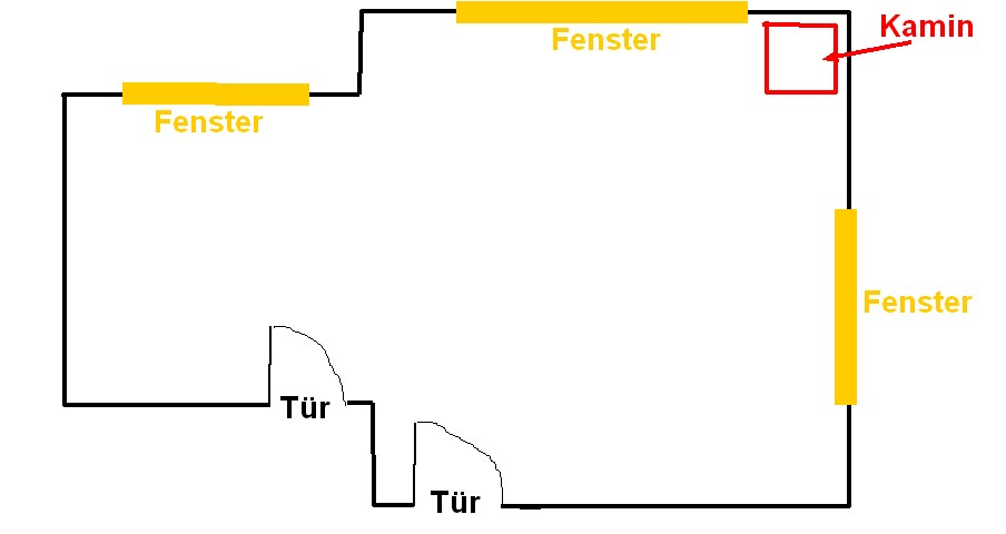

Ein Frage habe ich aber doch noch. Im Wohnzimmer würde ich gerne Bewegungsmelder (einen ggf zwei) platzieren. Wo ist das am Sinnvollsten? Ich mache mir Gedanken wegen dem Kamin.

Ich suche immer noch jemanden der mir meine Bewegungsmelderfrage "Wohnzimmer" beantworten kann/möchte.
20-01-2013, 14:08
RE: Passende Anlage gesucht
wenn überhaupt, würde ich einen Melder rechts neben dem linken Fenster montieren mit Blickrichtung Türen. Und auf alles Fälle ein Dual Melder mit PIR und MW.
Normalerweise montiere ich hier 3 Melder auf die Fenster fertig.
Die kannst du scharf schalten und diech trotzdem im Raum aufhalten.

(20-01-2013 14:08)timbaum schrieb:  Hallo,
Du meinst bestimmt 3 Magnetkontakte?
Ich halte einen BWM trotzdem als Backup für Gesamtscharf für sinnvoll!

meine Zeichnung ist offensichtlich zu ungenau.
Bei den beiden oberen Fenstern hadelt es sich um Terrassentüren (links 2 Flügel / rechts 3 Flügel), das rechte Fenster ist ein 2 Flügliges-Fenster.
Insgesamt wären also 7 Kontakte notwendig ein Durchsteigen würde dann aber trotzdem nicht erkannt.
Aber ich denke Tim hat meine Frage Grundsätzlich beantwortet. Danke

Hallo Toxx,
(20-01-2013 15:18)Toxx schrieb:  Du meinst bestimmt 3 Magnetkontakte?
So isses. Wink
Zitat:Ich halte einen BWM trotzdem als Backup für Gesamtscharf für sinnvoll!
Ja, als zusätzliche (kostensteigernde) Massnahme ist das zu empfehlen.
