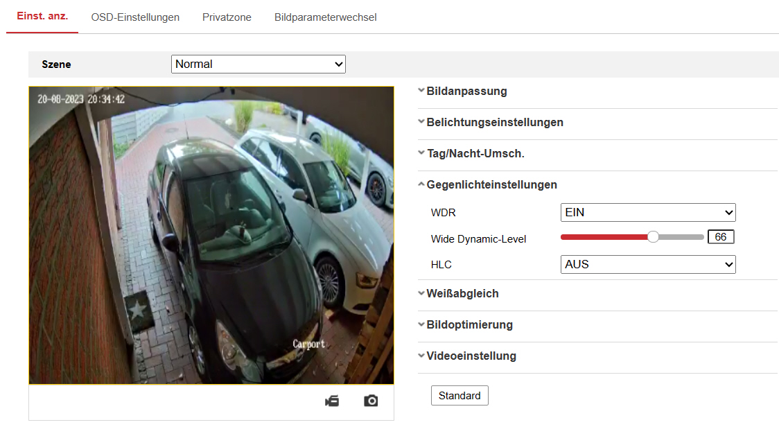

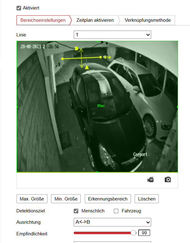

ich bräuchte mal Euer Fachwissen, denn ich komme alleine nicht weiter. Ich habe eine DS-2CD2046G2-I bei uns im Carport installiert. Ich habe zum einen die Linienerkennung und auch den Bereichseingang parametriert. Am Tage funktioniert alles super, aber im Nachtmodus löst die Camera nicht aus. Daraufhin habe ich mir einen zusätzlichen IR Scheinwerfer mit einer Wellenlänge von 850 nm gekauft. Ich habe ihn installiert und er hellt das Bild auch gut auf. Warum auch immer löst trotz des helleren Bilds die Camera immer noch nicht aus. Hat jemand von Euch einen Tipp was ich falsch mache? Oder kann tatsächlich die Camera im Nachtmodus defekt sein?
Ich habe ein paar Fotos von den Einstellungen und den Lichtverhältnissen beigefügt.
