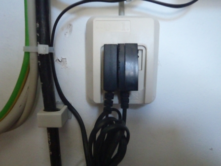

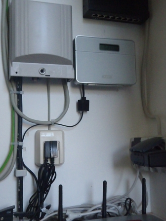

Hallo zusammen
Heute habe ich mich mit dem Terxon PSTN Wählgerät befasst. Es gab keine Probleme bezüglich der Verdrahtung und Inbetriebnahme. Angeschlossen habe ich mittels RJ 11 -Adapter, wie es aud der Seite 12 steht.
An der Alarmzentrale wurden zwei zusätzliche Ausgänge für die Nachrichtenübertragung vorgesehen. Einen Ausgang habe ich auf "Feuer" den anderen auf "Einbruch" programmiert. Im Wählgerät wurden dann Eingang "A" und Eingang "B" belegt.
Danach einfach der Gebrauchsanleitung folgen.
