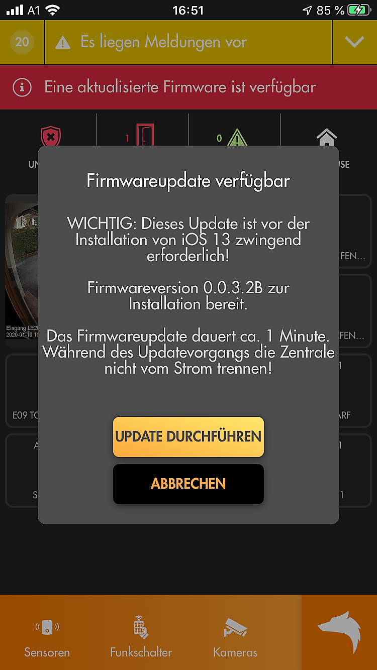

iPhone mit iOS 13.3 (aktuell) zeigt, dass die XT2Plus Firmware 0.0.3.2B zwingend VOR der Installation von iOS13 installiert werden muss.
Wie ist denn das zu verstehen? Huh
Ich muss doch nicht zuerst das iPhone auf iOS 12.x.x. downgraden, dann die neue Firmware auf der XT2Plus installieren, und dann das iPhone wieder auf iOS 13.x.x updaten – oder doch? Big Grin
