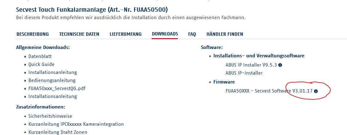

(14-01-2020 14:31)Iruwen schrieb:  Offenbar gibt es seit gerade eine neue Firmware 3.01.17 die ich aber noch nirgendwo zum Download finde, kannst dir das Zwischenupdate auf 3.01.14 dann eigentlich sparen.
/e: https://firmware.abus-sc.com/secvest//ma...ote_DE.pdf
Die neue Firmware 3.01.17 gibt es hier hier:
https://www.abus.com/ger/Sicherheit-Zuha...larmanlage
Dann auf auf den Reiter "Downloads" gehen.

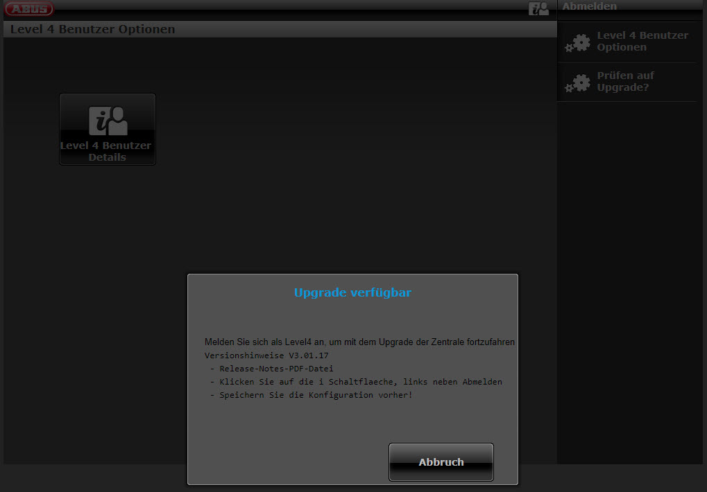

Hallo, ich bin am Limit beim Upgrade auf die v3.01.17. Ich habe eine FUAA50600 auf dem letzten SW Stand v3.01.14 und möchte den neusten Update aufspielen.
Das sollte ja nicht so schwierig sein: Level4 Benutzer anlegen, Häckchen bei Level4 erlauben, dann unter Level4 anmelden (über WBI) und dann sollte ein Fenster kommen, bei dem ich dann zuerst die Sprachdatei und nach einem Neustart die bin Datei hochladen kann. Das habe ich begriffen, ABER: ich sehe nur dieses Fenster
was fehlt ist ein Feld "Upgrade Zentrale", wobei sich dann das Fenster für das Anfügen der Dateien öffnen sollte. Was mache ich falsch?

13-05-2020, 11:39
RE: Secvest FUAA50000 - Upgrade auf v3.01.14 fehlgeschlagen
(30-01-2020 22:39)GaRoMeSi schrieb:  Hallo, ich bin am Limit beim Upgrade auf die v3.01.17. Ich habe eine FUAA50600 auf dem letzten SW Stand v3.01.14 und möchte den neusten Update aufspielen.
...ich hatte das selbe Problem. Der Fehler war, dass man sowohl im Benutzermenü Level4-Updates freigeben muss -- wobei als Benutzer ADMIN gemeint ist und kein "normaler Benutzer". Das hätten die Kollegen von ABUS in der Installationsanleitung und ihren Workarounds echt klar schreiben können, hätte auch mir viel Zeit erspart! Ansonsten wundert man sich, warum man nur das Hinweisfenster und nicht das Uprade-Button bekommt...Lightbulb
