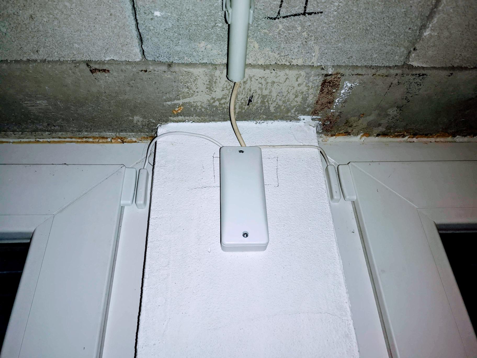

Ich muss mich korrigieren, hab da als Laie voreilig von einer Linie geschrieben. Es dürften in der Tat getrennte Linien sein, denn die Melder sind in der Zentrale mit getrennten Namen und Zonennummern erfasst und beim Alarm erhalte ich auch die SMS mit "Zone in Alarm Fenster x" und so steht es dann auch im Ereignisspeicher. Auch wenn ich eines der Fenster öffne steht das genau so im Display des Bedienteils. Funktioniert auch alles unverdächtig bis auf den Fehlalarm alle paar Monate.
Die beiden Melder sind in so einer kleinen Verteilerbox zusammengefasst, von der dann ein Kabel zur Zentrale führt (ca. 12m lang):
Die Kabel der Melder sind 4 adrig und das "gemeinsame" Kabel zur Zentrale 6adrig, es dürften also beide Melder doch getrennt an der Zentrale hängen (sorry für die laienhafte Beschreibung).
Und wie gesagt, der Alarm kam immer vom linken der beiden Fenster, obwohl nach dem ersten Fehlalarm der Melder getauscht wurde.
Es gibt noch eine zweite solche Kombi, die auch keine Probleme macht.
02-02-2020, 22:08
RE: Fehlalarme eines verkabelten Magnetkontakts
das Bild hilft.
Hier ist es doch ohne großen Aufwand möglich beide Reekontakte auf die "intakte Zone" zu schalten oder die Zonen zu tauschen, um zu sehen, ob der Fehler wandert.

Ja, diese Dose gibt es, siehe inzwischen Foto in anderem Post, sie ist auch sabotageüberwacht (hatte sie heute offen). Es ist alles über Putz verkabelt im Keller, also nicht schwer zu tauschen.

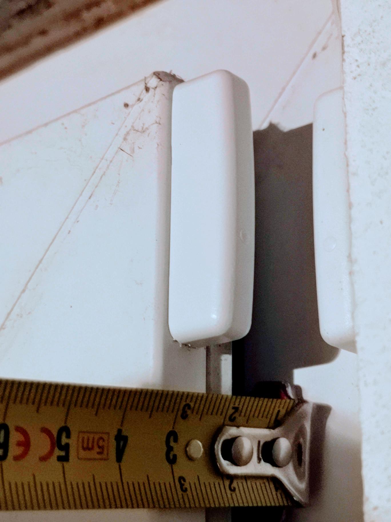

Das mit dem Abstand kann ich nochmal bestätigen. Im "Trockentest" muss man wirklich immer das Fenster die gemessenen 2cm öffnen, bis der Melder offen meldet. Derartige mechanischen Bewegungen am Fenster schließe ich wirklich aus:
Also wohl eher auch kein zu schwacher Magnet, oder?

02-02-2020, 23:06
@megagramm
nach dem ich die Bilder gesehen habe, würde ich auch so vorgehen. Der einfachste und sicherste Weg.

Ja, die Dose auf dem Foto könnte schon einen Fehler (kalte Lötstelle -> mit bloßem Auge oft nicht zu erkennen) beherbergen. Ich habe es auch schon erlebt, dass selbst das abgehende Kabel nicht direkt zur Zentrale sondern (vielleicht war es nicht lang genug) nochmals "verlängert" wurde oder in einem größeren Verteiler in ein Kabel mit einer höheren Aderzahl übergeleitet wurde. Auch dort könnte ein Fehler sein. Von daher dem Kabel ruhig mal nachgehen.
Ob der Kontakt jetzt tatsächlich als einzelnen Linie aufgelegt ist oder mittels Widerständen differenziert wurde, kann man - selbst mit der Glaskugel - aus der Entfernung nicht sagen. Jedenfalls hat jeder der Reedkontakte 2 Adern für den Kontakt und 2 Adern für die Sabotageüberwachung. Bei 6 abgehenden Adern sind 2x2 für die Kontakte und 1x2 für die Sabotageüberwachung, was tatsächlich für 2 genutzte Linieneingänge sprechen würde. Von daher kann man im abgebildeten Verteiler die Adern entsprechend auf die funktionierende Linie auflegen. Zwar entfällt dann die Einzelidentifikation, aber für den Test sollte es wohl egal sein, ob es das rechte oder das linke der nebeneinander liegenden Fenster ist.
Zumindest würde das nicht viel Arbeit machen und man würde den Fehler mittels der Differenzdiagnostik eingrenzen können. Smile

(02-02-2020 23:45)Martina H. schrieb:  Kontakt/Magnet geklebt? Geschraubt? Welche Schrauben?
Soweit ich es beurteilen kann geklebt.
