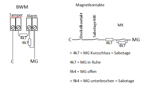

Sind die Fenster 1,2,3 alle in einem Raum?
Das ist eine klassische EOL Schaltung, keine Überwachung auf Sabotage.
In der von mir angehängten Skizze, kannst du eine DEOL Schaltung und deren Funktion sehen. Rechts auf dem Bild MK. So weit ich weis, unterstützt deine Anlage auch diese Werte, gegebenenfallks Widerstände anpassen.
Der Deckelkontakt ist von einem Sabotagegeschützten Verteiler, wenn du den nicht hast, weglassen.

Bei der Schaltung welche dein Elektriker gemacht hat, gibt es keine Unterscheidung ob Fenster1, 2, oder 3 offen ist. Es ist eine einfache EOL Schaltung und somit nur eine Linie also Com und Z1 - mehr nicht. Wenn du jedes Fenster einzeln erkennen möchtest, muss auch jedes Fenster einzeln zur Zentrale verdrahtet sein.
Die Überwachung auf Sabotage, hier führt der Begriff leider etwas in die Irre. Mit dieser Überwachung, kannst du z.B. auch feststellen ob etwa ein Nagel in einer Leitung ist. In diesem Fall würde die Meldegruppe immer als geschlossen angezeigt und es gibt im Alarmfall keine Auslösung. Auch wird bei Sabotage Verdrahtung (nenne ich jetzt mal so) eine evtl. auftretende schlechte Lötstelle oder Drahtbruch angezeigt. Es hat also nur Vorteile gegenüber einer einfachen EOL Verdrahtung und wenn man nun schon mal alles neu baut, dann sollte man es auch richtig machen.
Das erspart dir hinterher im evtl. Fehlerfall eine Menge an Sucherei. Ein Drahtbruch, kann z.B. entstehen wenn beim Anschließen/ Abisolieren der Draht ein wenig engekerbt wird, schnell passiert. Das kann jahrelang gut gehen und dann fährt ein LkW vorbei und durch die Erschütterung passiert es dann. Alles schon da gewesen.

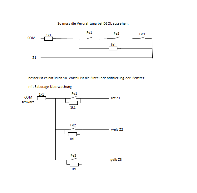

Ich müsste es nur leicht modifizieren. Anbei habe ich das mal rudimentär skkiziert.
Bis auf den fehlenden Widerstand zur Überbrückung des NC Kontaktes passt der Leitungsverlauf.
[Bild: bild-e09e79-1581521816.jpeg.html]
https://www.bilder-upload.eu/bild-e09e79....jpeg.html
Der Widerstand muss bei Satel bei DEOL 2x 1,1kOhm betragen. Habe ich falsch gezeichnet.

habe mir das mal angeschaut und es in Richtung gebracht. Da sollte auch dein Elektriker mit klar kommen.
Hier unterscheidet sich halt der Facherrichter (das hätte ich morgens vor dem ersten Kaffee verdrahtet) Wink vom Elektriker oder DIY Angel

ob das zweite Schaltbild so funktioniert? Ich würde für jede Linie 2 Widerstände installieren
Wiso sollte das nicht funktionieren? Habe das schon öfter bei Austausch von Zentralen mit Telenot oder UTC Advance gemacht wenn Adern gefehlt haben. Natürlich würde ich normalerweise auch jeder Meldegruppe ein eigenes Adernpaar mit eigenen Widerständen zuordnen, aber wenn es nicht anders möglich ist...
In Altanlagen findest du sehr oft die abenteuerlichsten Leitungen und Verdrahtungen Blush habe da schon alles gefunden, von Klingelleitungen 3x0,8 bis flexibles 4x0,75 ... da muss man manchmal kreativ sein und Lösungen finden.

Anbei mein Ersatzschaltbild, wenn alle drei Fenster offen sind ( Linienspannung 2V, Widerstand 1K).
In oberen Fall würde pro Linie 0,5 mA fließen. Die Anlage würde einen Linienwiderstand von 4k (2V / 0,5mA) messen, im unteren Fall richtige 2K (2V / 1mA).

aber egal, da ich auf drei Lineneingänge der Zentrale gehe, "sieht" die Zentrale bei jedem offenen Kontakt 2k2.
Da der COM bei den Anlagen immer der gleiche ist, ist es völlig egal, ob du für jede Linie einen eigenen oder für alle drei einen gemeinsamen COM nimmst.
Ich schalte die Widerstände ja nicht parallel auf einen Eingang.
Jede geschlossene Linie sieht den 1k1, welcher von COM kommt.
Wenn ich das in Ermangelung von Adern nicht schon öfter gebaut hätte, würde ich nochmal drüber nachdenken Shy mach am besten mal einen kleinen Versuchsaufbau auf einem Steckbrett, du wirst sehen, es funktioniert. Shy
