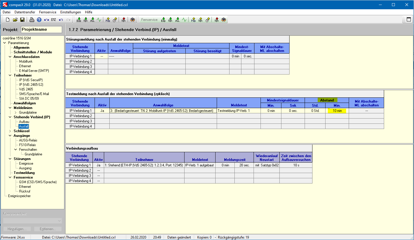

26-02-2020, 21:54
RE: Testmeldung bei IP Ausfall
Ja, bei IP stehend kann man bei Ausfall eine Ersatzroutine über einen Ersatzweg schicken.
Es ist aber keine Änderung des üblichen Intervalls, sondern die Routinen laufen gesondert. Also die Routinen alle 6h laufen durch und wenn es zu einem Ausfall kommt, wird alle zehn Minuten die Ausfallroutine abgeschickt und, wenn die 6h der normalen Routine abgelaufen sind, kommt diese auch. Das können und müssen die AES aber abfangen. Ich hab mit unserer AES auch abgemacht, dass die alle 10 Minuten erwarten sollen, bekommen aber schon nach 9 Minuten die Ausfallroutine.
Was nicht geht, ist halt bei einer bedarfsgesteuerten Verbindung eine Störung zu erkennen. Hier kann man nur überwachen, ob die Physik in Ordnung ist, also die Ethernetverbindung auf Layer 1 und ob es Meldungen gibt, die nicht übertragen werden konnten.
Bei Honeywell wäre es die IP-Ausfallerweiterung, die zwar funktioniert, meiner Meinung nach aber nicht so schön wie bei Telenot oder einem TAS.
26-02-2020, 22:05
Danke für eure Hilfe.dachte mir das mit der stehenden Verbindung, dann passt das mit dem was ich dem heute gesagt habe, wollte es aber nochmal gefragt haben. Danke euch.
