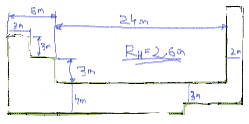

Hallo Zusammen,
ich habe eine planerische Aufgabe, wo ich wegen der Lage der Rauchmelder ganz verunsichert bin. Der Raum hat insgesamt ca. 180m² und ist als Flur angedacht.
Überwachungsbereich je Melder 60m². Könntet Ihr mir einen Vorschlag unterbreiten, wo die Melder und in welcher Anzahl platziert werden sollen?

prinzipiell handelt sich um ein öffentliches Gebäude. Ihre Aussage ist auch richtig.
Die nähere Angaben:
Brandschutzkategorie 1 , punktförmige Rauchmelder solten anch DIN VDE0833-2 geplant werden. Keine Zweimeldungsabhängigkeit.
Die Grundfläche ü. 80m², Dachneigung 0 Grad.
Ich würde 6 Melder einplanen, obwohl in Bezug auf Fläche benötige ich nur 4.
Ich würde aber gerne einen Beweis, dass nur 4 benötigt werden.

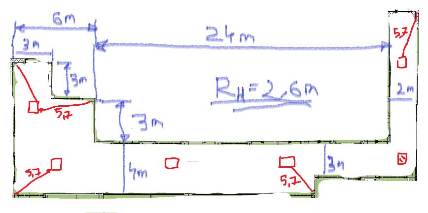

keine von Euch hat die Frage direkt beantwortet.
Ich füge meine Lösung hinzu und bitte um Kommentar, ob Ihr gleich gemacht hättet oder doch anders.

Die mir durchaus bekannt sind, aber konntet Ihr nicht wissen. Die Frage steht immer noch offen Smile
17-03-2020, 12:48
RE: Planung Brandmelder im Flur
Sieht doch gut aus, damit kommst du auf alle Fälle durch die Abnahme.
Im Zweifel immer einen mehr., das tut dann auf die Jahre auch auf der Wartungsrechnung gut.
