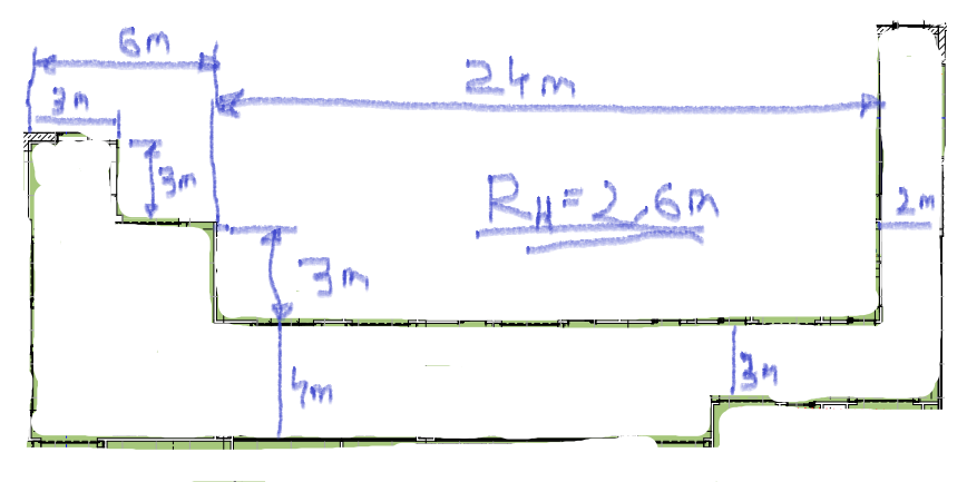

Hallo Zusammen,
ich habe eine planerische Aufgabe, wo ich wegen der Lage der Rauchmelder ganz verunsichert bin. Der Raum hat insgesamt ca. 180m² und ist als Flur angedacht. Überwachungsbereich je Melder 60m². Könntet Ihr mir einen Vorschlag unterbreiten, wo die Melder und in welcher Anzahl platziert werden sollen? Danke im Voraus für Hilfe. |

prinzipiell handelt sich um ein öffentliches Gebäude. Ihre Aussage ist auch richtig. Die nähere Angaben: Brandschutzkategorie 1 , punktförmige Rauchmelder solten anch DIN VDE0833-2 geplant werden. Keine Zweimeldungsabhängigkeit. Die Grundfläche ü. 80m², Dachneigung 0 Grad. Ich würde 6 Melder einplanen, obwohl in Bezug auf Fläche benötige ich nur 4. Ich würde aber gerne einen Beweis, dass nur 4 benötigt werden. |

Dies kannst du errechnen indem du das Dh Maß nutzt, was an sich der überwachte Durchmesser ist von dem Rauchmelder, den Dh wert bekommst du von dem Hersteller der Rauchmelder gestellt bzw. findest du in Unterlagen. Dies kannst du errechnen indem du deine errechneten Melder platzierst und deine Seitenlänge teilst durch die Anzahl der Rauchmelder bedeutet das wenn du einen "virtuellen Raum von 3x3 Meter hast und du würdest 2 Melder Platzieren hättest du dann 1,5 und 3. Diese Werte kannst du dann über Satz des Pythagoras den Abstand von Rauchmelder bis zur Raumecke errechnen (Hypotenuse), danach musst du dein vorgegebenen Dh Wert noch anpassen da du ja den Radius brauchst und nicht den Durchmesser, bei einem Dh Wert von 6,8 kommst du also auf 3,4 also sollte dein errechneter Wert unter 3,4 liegen, ist der Wert größer als der Dh Wert musst du weitere Melder einplanen Sodas die Raumecke mitüberwacht werden kann. zudem solltest du beachten was auf Seite 18 der aktuellen VDE 0833-2 steht, dies könnte deine Planung beeinflussen weil der Flur relativ lang ist. Zudem spielt die Flurbreite auch eine Rolle, meines Wissens gibt es eine Flurbreite wo die Plannung anders durchzuführen ist aber da kann ich gerade auch nicht mehr dazu sagen, da mein Wissen dazu auch ein wenig eingerostet ist.

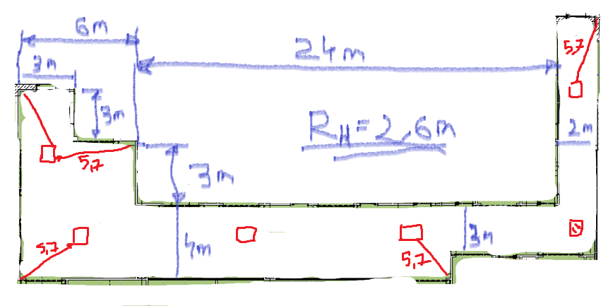

keine von Euch hat die Frage direkt beantwortet.
Ich füge meine Lösung hinzu und bitte um Kommentar, ob Ihr gleich gemacht hättet oder doch anders. |

Sieht doch gut aus, damit kommst du auf alle Fälle durch die Abnahme.
Im Zweifel immer einen mehr., das tut dann auf die Jahre auch auf der Wartungsrechnung gut. Wahre Männer lesen keine Bedienungsanleitung! Erfahrung ist eine nützliche Sache. Leider macht man sie immer erst kurz nachdem man sie brauchte. (Goethe) |
