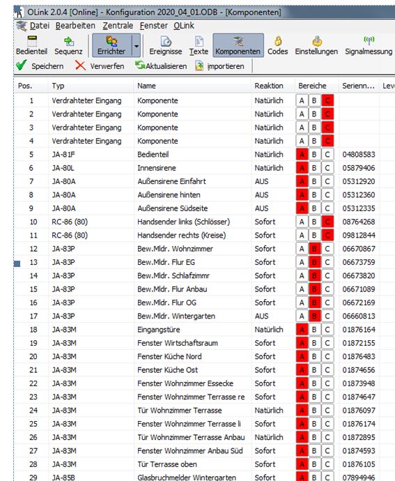

Hallo Zusammen,
die Aussensirene in der Komponentenliste auf "Aus" zu stellen wird nicht reichen um sie zeitweise mundtot zu machen, da sie ja dennoch an der Zentrale angelernt ist? Oder doch? Oder muss ich die auf "Aus" setzen und den Akku rausnehmen?

Ich krame den Beitrag noch einmal vor, weil ich ein ähnliches Anliegen habe: wie kann ich eine einzelne Sirene deaktivieren, ohne Sie abzumelden? Ich hatte auch gedacht, es dafür könnte die Einstellung "AUS" in der Komponentenliste gut sein. Aber das hat nicht fuktioniert: bei einem Testalarm fing auch die entsprechende Aussensirene an zu dudeln.
Wofür ist die Einstellung "AUS" dann überhaupt gut?

Hallo, die Batterien meiner drei Außensirenen JA80 müssen gewechselt werden, ich erhalte die Meldung "Batterie schwach". Bis ich neue Batterien habe, wollte ich die Außensirenen auf AUS stellen, um nicht jeden Tag die Meldung zu bekommen. Die Meldung kommt aber trotzdem, bitte was mache ich falsch?

AUS bedeutet das die Sirene keinen Alarm macht. Aber sie wird trotzdem überwacht. Daher die Meldung.

Zur Info: Meine Anlage habe ich im Nov 2011 installiert und seither nie die Batterien der 3 Sirenen gewechselt. Heute habe ich die Batterie der einen Sirene gewechselt, die die Meldung verursacht hatte: alles wieder ok. Ich habe dann auch die Batterie der zweiten Sirene gewechselt, die bisher keine Meldung brachte. Beim Wechseln brachte sie natürlich Sabotagealarm (den ich seit gestern dank Tim verstehe Lightbulb), aber in der Komponentenliste wird 100% Signalgüte (nach 8 1/2 Jahren!) angezeigt. Ich habe die Batterie nachgemessen: 4,7 V. Die alten (grünen) Batterien scheinen also eine sehr lange Lebensdauer zu haben. Die dritte Sirene hat sich bisher auch noch nicht über den Ladezustand ihrer Batterie beschwert, drum habe ich die Batterie erstmal gelassen.
