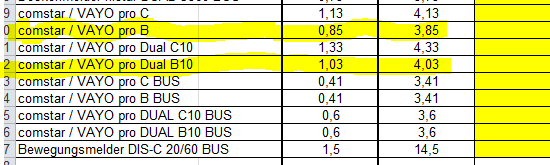

Die Erklärung (@peteralarm) ist ja leuchtend. Allerdings kann ich dann die technischen Daten einer älteren EMA nicht verstehen. Huh
https://share-your-photo.com/5319cda453

Richtig, man sollte immer beides messen. Der Unterschied ist jedoch sehr gering. Da müsstest du schon sehr viele Dual BWM haben.

Bei den heutigen Meldern ist der Unterschied minimal, aber in der gleichen Tabelle siehst du ja einen UP370T von Alarmcom/Siemens/Vanderbilt. Honeywell gibt die Mikrowelle beim Viewguard Dual mit 6mA an.
