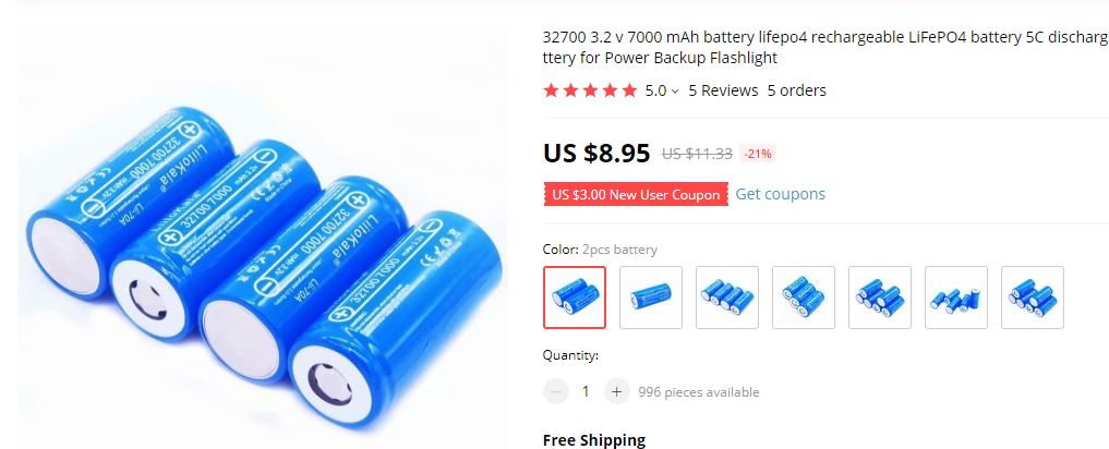

Bist du dir sicher, dass du auf bei solchen Anwendungen auf billige ungeprüfte China-Akkus setzen willst? Du darfst nicht vergessen, dass die Dinger meist nichtmal ne vernünftige Qualitätssicherung durchlaufen... Und erheblicher Preisunterschied auch da: Wenn ich auf Alibaba nach billigen Blei-Gel-Akkus schaue kosten die mit 7Ah ca. 2 USD statt die 9 USD der Lithium-Akkus.
Edit: Da das wohl missverständlich war: Mit "schauen" meinte ich, wenn ich aus Spaß mal danach schaue, was ich dann gestern gemacht habe. Nicht, wenn ich nach Produktem zum Verbauen bei Kunden suche und erwerbe, da kaufen wir natürlich VdS-geprüfte Blei-Gel-Akkus beim Großhändler des Vertrauens. Lieber bestell ich mir n 230V USB-Netzteil von Alibaba und warte bis die schlechte Isolierung des Trafos durch ist und mich killt, als dass ich billiges Zeug aus China bei Kundenanlagen einbaue.

Wer in der professionellen Sicherheitstechnik mit Produkten von Alibaba glänzen will, hat den Schuss noch nicht gehört. Wenn du glaubst alles möglichst billig machen zu wollen, Glückwunsch. Auf solche Kandidaten kann die Branche verzichten.
Es braucht Profis, die wissen worauf es ankommt.
Gehört deine Firma nach diesem Post dazu??
Fragen über Fragen.

Er hat bei seinem Vergleich auch noch eins übersehen, der Preis von 8,95 USD ist für 2 Akkus, er bräuchte also 4 und da sind wir schon bei rund 18 USD, wie aus dem Bild von selbermacher hervorgeht. Für den Preis bekomme ich im EK schon einem VdS geprüften 12V 7Ah Tongue
Ne, Alibaba etc. Material hat in unserer Branche nichts verloren. Angry

Trotzdem noch kleine Anmerkungen : 2 Zellen reichen für den 6 V Akku, die Zellen sind aus dem oberen Qualitätsbereich, Geld wollte ich damit nicht sparen, mir ging es darum zu klären, ob moderne Zellen auch dafür einsetzbar sind oder vielleicht sogar Vorteile haben (z.b. Lebensdauer)

Kleine Frage: Denkst du wir verbauen Alibaba-Akkus oder warum sprichst du von "Firma", der Threadersteller hat ja wohl keine? Da kann ich dich beruhigen, bevor ich so nen Müll verbaue, geb ich mir die Kugel, selbst wenn ein Kunde darauf bestehen würde - deshalb hab ich ihn ja auch gefragt, ob er das wirklich tun will und ihm mit der Formulierung davon abgeraten. Also wenn ich jemanden sehe, der solche Dinger beruflich verbaut, schlag ich ihm 'nen VdS-Blei-Akku aufen Kopf. Ich mein 20Ah mit genug Schwung aufen Kopf sollten für ein Überdenken sorgen ohne lebensbedrohlich zu sein. Big Grin (Das warn Witz, ich plane natürlich keine Gewaltanwendungen. Aber so unangemessen wäre die Reaktion sicherlich nicht...)
Ich hab nur mal aus Spaß geschaut, was son Blei-Gel-Akku auf Alibaba kostet und das waren eben 2 USD. Ich wollte nur darauf aufmerksam machen, dass auch bei Müll mit Blei-Gel-Akkus noch Geld zu sparen wäre, weil ungeprüfte Lithium-Dinger sind letztlich mit ungeprüften China-Blei-Gel-Akkus zu vergleichen preislich und net mit vernünftigem Zeug.
