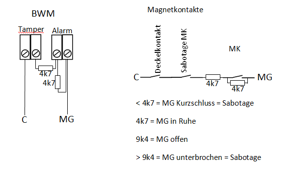

Siehe hier:
Die Widerstandswerte weichen bei der MG5075 ab. Dies ist nur die grundlegende Schaltung.
EOL heist nichts anderes als "End Of Line" und bedeutet, das die Linie mit einem entsprechenden Widerstand abgeschlossen ist. Schau in deine Installationsanleitung, diese liegt der Zentrale bei. Dort steht es jedenfalls genau beschrieben. Wenn du den Schaltplan nicht lesen kannst, hol dir jemand der sich damit auskennt. Es bringt auf jeden Fall nichts, wenn du bei jeder Schraube nachfragen musst in welche Richtung du die festdrehen musst.

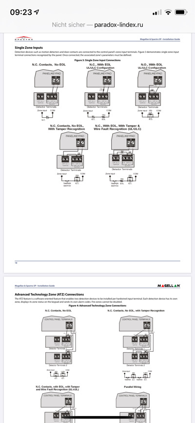

Danke für die Antwort nur weiss ich immer noch nicht welchen Anschluss ich nehmen soll um den NVX80 anzuschliessen.
Das meine ich
09-07-2020, 09:39
RE: EOL Betrieb
Deutlicher, wie auf dem von dir angehängten Schaltbild kann man es nicht machen. Wenn du damit nicht klar kommst solltest du die Finger davon lassen. Sorry, das musste ich jetzt mal so deutlich sagen.
