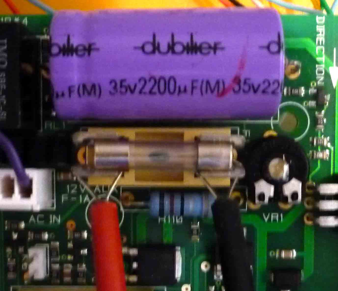

Für eine Messung der max. 1A Aux Ströme wird es etwas heikler. Es gibt von der Fa. Hirschmann diese Kleps 30 Klemmprüfspitzen. Wir haben diese Dinger immer Fliegenbeine genannt. Die Gefahr hierbei ist jedoch extrem hoch mit den herausfahrenden Klemmspitzen einen Kurzschluß zu benachbarten Komponenten zu verursachen.
Also - sehr viel Licht, gutes Sehvermögen, ruhige Hand und es geht (siehe Foto). Nachdem das Instrument fit für eine Messung im Ampere-Bereich ist, kann die Sicherung jetzt gezogen und die Ströme gemessen werden.
Nicht so gut sind diese ‘Krokodilklemmen’. Man glaubt die Biester sitzen jetzt, will messen und plötzlich überlegen es sich diese Dinger doch noch anders und flipsen davon. Gut bei Litzendrähte, jedoch nicht bei kritischen Meßpunkten. Sitzt eine Kleps einmal, dann bleibt sie dort auch und man hat eher Mühe sie wieder zu entfernen. Ohne Kurzschlüsse ...
Manfred
