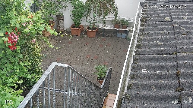

Im Anhang mal ein Bild einer 2MP Dahua Kamera, welche ich bei mir habe. Das Bild ist im Original besser von der Auflösung, hier nur bearbeitet, damit ich es hier hochladen kann. Wink
